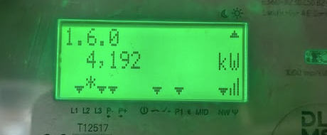

Re: Onverklaarbaar piekvermogen
Geplaatst: 29 apr 2025, 15:27
door Ordon
Uiteraard heeft @jutuiz wél een gedegen bewijs.
De parameter 1.6.0 van zijn digitale meter heeft als waarde 4,192 kW.
En werd door @jutuiz ook afgelezen van het LCD scherm van de digitale meter. Toch?
Uiteraard is het cruciaal dat deze waarde afgelezen werd van het LCD scherm.
Indien daar "bijna 9 kW" staat, moet men niet verder zoeken.
Waar de waarde van afgelopen zaterdagmorgen tussen 0:00 en 0:15, dat "onverklaarbaar piekvermogen van bijna 9kW", vandaan komt?
Vanop de Fluvius website zo te lezen.
Dan zal Fluvius dat toch eens moeten toelichten want de digitale meter geeft een andere waarde weer: 4,192 kW.
Niet?
Geplaatst: 29 apr 2025, 16:26
door jutuiz
Op de DM:
In de MijnFluvius omgeving:
Piekvermogen:
Verbruikshistoriek:
Update!
Ik denk dat ik een oorzaak gevonden heb.
Dit is de meting van zaternamiddag / -avond. En die is foutief. Met teruglevering in de nacht. En geen verbruik in de namiddag.
Wat er volgens mij gebeurd is, is dat de meter een reset gekregen heeft om 00:00 's morgens en daarbij de netto verbruiken van de afgelopen x uur heeft opgeteld en in het eerste kwartier van die dag verrekend.

Als ik het goed zie heb je 2-tal kleurtinten in de screenshot.
De "wazige" is dat dit een schatting is en dat het later zal geverifieerd worden (als ik me niet vergis)
Heb dit zelf ook al gezien op mijn Fluvius.
