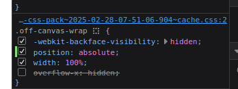

Heeft nog iemand problemen met proximus.be?
Ik krijg altijd een popup "Proximus gebruikt cookies", en geen enkel antwoord wordt daar aanvaard.

Nadat ik op "reject" geklikt heb in Firefox, krijg ik een heel bizarre website.
In Opera werkt het wel.

Firefox 137, ik weiger cookies en website is ook maar helft van pagina
rechterhelft is wit

gaat idd niets met de koekjes te maken hebben maar met dat ze wss hun site (een beetje) geupdate hebben en zoals een groot deel van de wereld totaal geen bal meer geven om een neutraal internet en enkel denken "chrome is de enige browser, als het daarin werkt is het goed".
en effectief, als ik firefox gebruik: stuk, als ik edge gebruik: werkt.
en ook opera, zoals hierboven, is chrome (net zoals brave, chromium, vivaldi, en zowat al de rest)
het zal niet meer lang duren voor we terug, zoals in de begindagen met IE, een internet hebben waarin 1 partij eigenlijk zal bepalen hoe dat internet eruitziet
in dit geval is de boosdoener een simpele overflow, als je die optie uitvinkt toont de pagina normaal:
Screenshot from 2025-03-17 09-36-47.png (13.09 KiB) 784 keer bekeken
