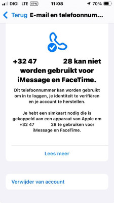

zijn er nog mensen die sinds hun overstap naar Digi geen iMessage en Facetime meer hebben op hun iPhone?
voor de rest werkt alles normaal.

Ik heb hetzelfde voor, krijg de melding 'iMessage-activering Fout tijdens activeren. Probeer het opnieuw'.
Sinds een paar dagen de eSIM geactiveerd, sinds gisteren is nummer overdracht van Proximus gebeurd en dan is dit begonnen.
Heb al tientallen keren de melding gekregen om iMessage in te schakelen, hoop niet dat ze elke keer een internationale SMS gaan aanrekenen?
Bij de helpdesk wisten ze van niets en na wat aandringen is er toch een case gestart, ik voel een ping-pong spelletje met Apple aankomen.

koenie_00 schreef: 25 jun 2025, 11:14 Ik heb hetzelfde voor, krijg de melding 'iMessage-activering Fout tijdens activeren. Probeer het opnieuw'.
heb je zelf manueel uw telefoonnummer ingebracht bij Mobiel netwerk en mijn nummer?
ik heb ondertussen een tweede iPhone ook voorzien van een Digi-sim en alles werkte direct zoals het hoorde.
iMessage en Facetime waren geactiveerd.
toen zag ik dat mijn nummer niét werd weergegeven bij Mobiel netwerk
ik heb er dat toen zelf in gezet en plots werkte iMessage en Facetime niet meer en kreeg ik ook de foutboodschap.
heb mijn nummer toen opnieuw verwijderd en gewoon gewacht.
een tijd later (ik dacht één dag max 2) werkte iMessage en Facetime opnieuw.
en de sms'sen niet moeten betalen
