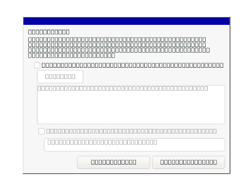

Ik dacht slim te zijn en een server vlak voor mijn zomerverlof te gaan bijwerken.
Geen idee of het eerder goed ging (server is tweedehands en heb ik eerder snel-snel in dienst moeten zetten), maar bij het lanceren van de Smart Storage Array omgeving, krijg ik uiteindelijk volgend scherm voor de kiezen:
Ik ken niet veel talen, maar hier maak ik helemaal niets van. Het lijkt niet uit te maken waar ik klik, het blijft terugkomen of ik keer terug naar een soort van boot screen en blijf daar hangen.
Het betreft een (oude) HP DL360 Gen9 met een P440ar-RAID-controller die - voor zover ik weet - van alle recentste firmware voorzien is.

Sinna schreef: 12 jul 2024, 14:12 Ik dacht slim te zijn en een server vlak voor mijn zomerverlof te gaan bijwerken.
oof, dat is de ergere versie van "even een vrijdagupdateje doen" :angel:
kan helaas niet helpen, ik dacht enkel dat zo'n tekstdingetjes voorkwamen als er een foutief font is, of als er hetgene dat ingeladen moet worden van tekst,
een onleesbaar iets is (dus dat hij bv niet aan de effectieve data kan, of ram corrupt is en verkeerde output teruggeeft).
maar zeker ben ik er niet van, en hp storage arrays heb ik geen ervaring mee.

Probeer eens met een heel oude java versie en internet explorer, evt in een win-XP vm.
Die dingen draaien op een oude java.
Recente firefox/chrome en java is een no-go.

probeer dit anders eens Internet Explorer-modus in Microsoft Edge

Sorry voor de verwarring: het gaat hier om een omgeving die opgestart wordt vlak na de Early system initialization > F9 - System Utilities, dus niet remote maar op de console (al dan niet via iLO).

Als je een update geïnstalleerd hebt, heb je een care-pack subscription nodig. ( :twisted:) case inschieten bij HP?

Ik heb geen care-pack, de updates zijn via losse files op basis van type kaart.

Dan zou ik proberen een rollback te doen van een oudere update. Misschien een incompatibiliteit HW versie <> firmware versie.

Heb ik geprobeerd, zelfs voor alle firmwares op basis van het recentste SSP, helaas zonder effect.
