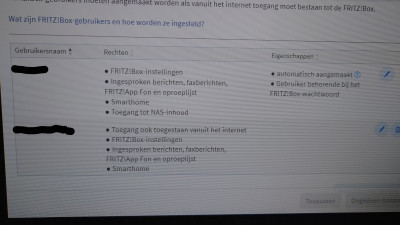

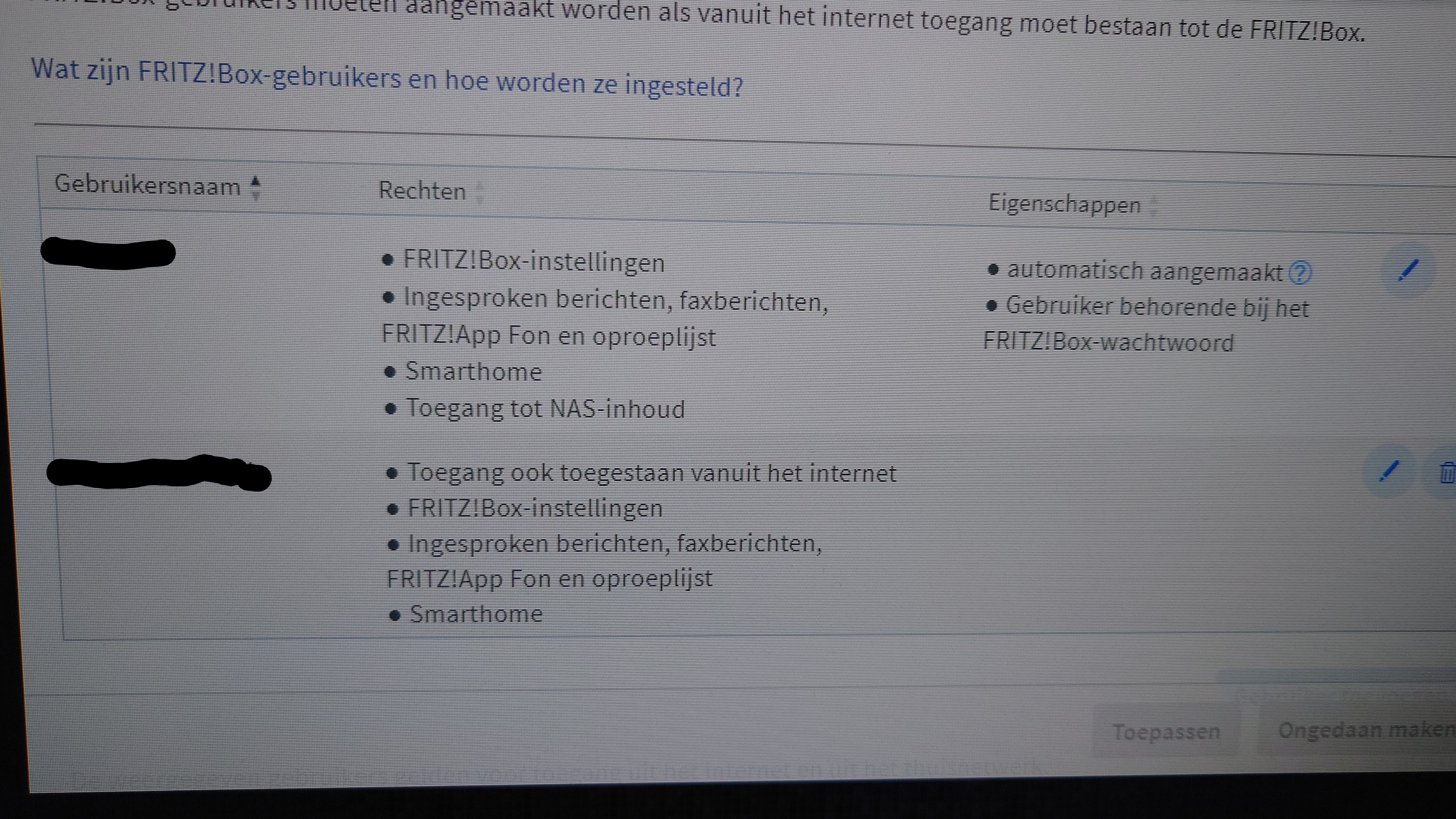

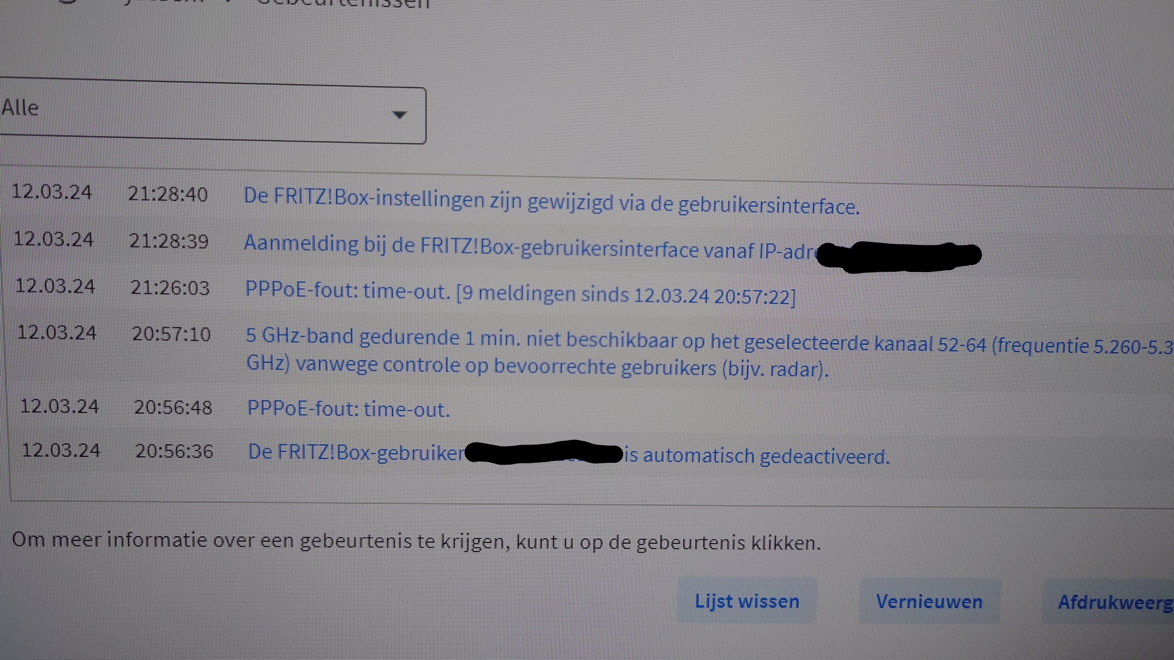

Die gedeactiveerde gebruiker hoeft niet noodzakelijk de oorzaak van het probleem te zijn. Ik zie in mijn logs ook problemen met pppoe time-outs een kleine 2 weken geleden, maar wel s nachts dus ik heb hier niets van gemerkt...
Wat zegt de effectieve synchronisatie met de DSLAM (internet -> DSL-informatie)? Dit geeft de verbinding met het Proximus-netwerk aan. Als dit in orde is, zit het probleem zo goed als zeker bij EDPnet anders bij Proximus

Het probleem bleek bij Proximus te liggen.peroxide schreef: 12 maa 2024, 22:01 Die gedeactiveerde gebruiker hoeft niet noodzakelijk de oorzaak van het probleem te zijn. Ik zie in mijn logs ook problemen met pppoe time-outs een kleine 2 weken geleden, maar wel s nachts dus ik heb hier niets van gemerkt...
Sinds deze voormiddag werkt alles weer.
