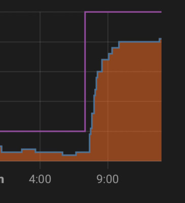

Het is trouwens heel netjes te zien in Home Assistant ook...
Vanmorgen is de vraag 20° maar hij gaat slechts tot 19°.

Inderdaad toch vreemd. Maar is het ook effectief een graad te koud of is het een reporting-error ?

Toevallig hier ook even zitten spelen met mijn evohome installatie na problemen om de keuken warm te krijgen. Jouw grafiek hierboven heb ik haast ook identiek gezien in mijn HA voor die ruimte.

Goede vraag... al maakt het op zich niets uit... de kraan mag zichzelf niet dicht zetten indien de temperatuur gemeten op de kraan niet bereikt is.Joe de Mannen schreef: 22 jan 2024, 13:06 Inderdaad toch vreemd. Maar is het ook effectief een graad te koud of is het een reporting-error ?
Probleem is dat de kraan continue warmte blijft vragen maar deze nooit bereikt omdat de kraan dichtstaat.
