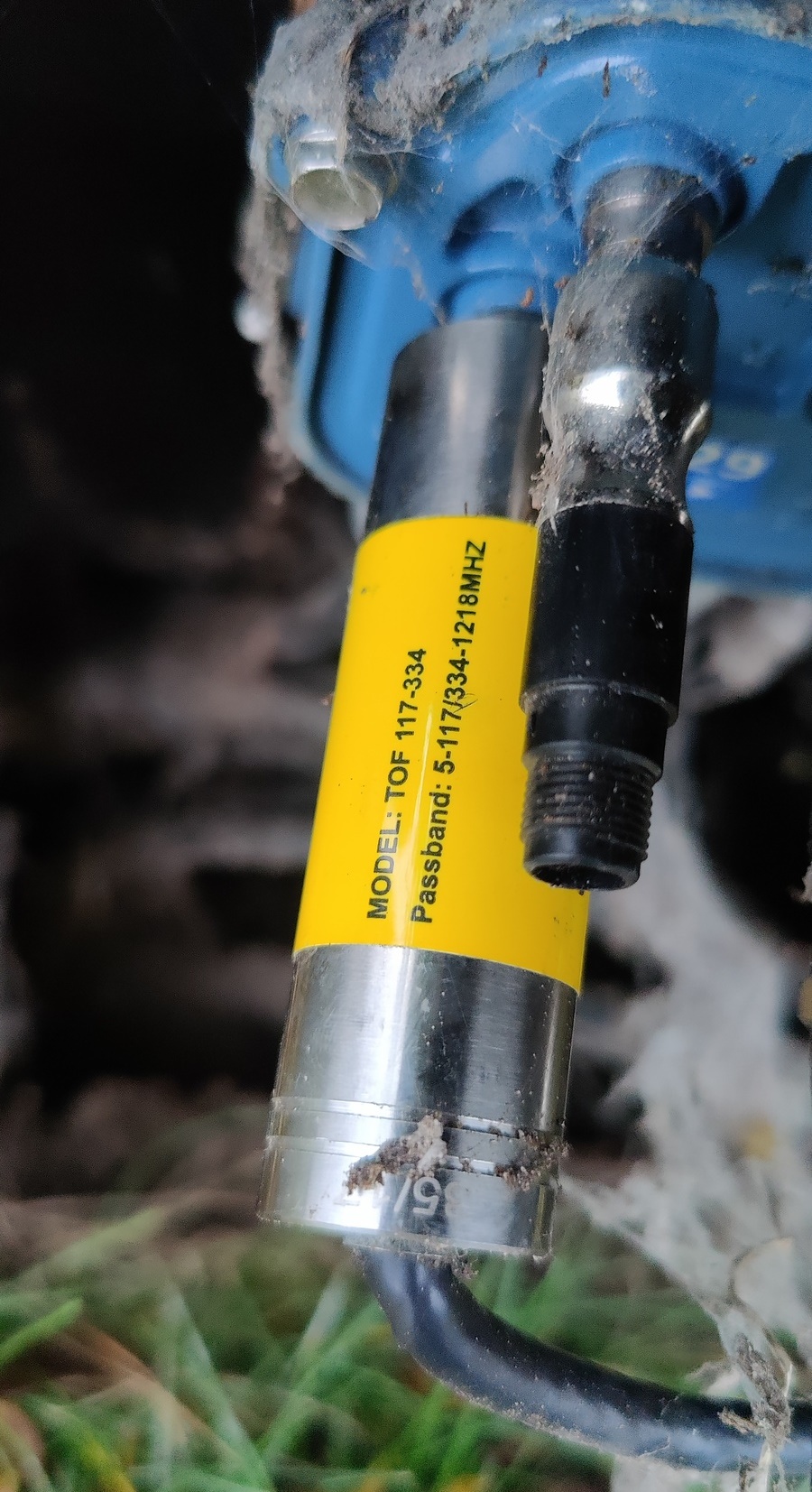

* De TOF filter wordt (werd) geplaatst bij kanten die alleen internet hadden, of hun TV abonnement opzegden, met de bedoeling om het "zwartkijken" wat tegen te werken. Met de stopzetting van analoge TV en FM kan je in principe niet echt meer "zwartkijken", want bij opzeg van digitale TV worden je decoders en CI+ modules gedeactiveerd.
De huidige TOF filters blokkeren de frequenties 117-334 MHz, de upstream frequenties (5-117 MHz) en downstream (334-1218 MHz) worden wel doorgelaten (pass-band).
  • deze filter is dus geschikt voor Docsis 3.1 (hogere upstream band).
  • deze filter laat in principe de TV zenders van het "Compact Signaal" niet door (290-298 MHz) .
  • ook de (FTA) Radiozenders op 274 Mhz, 306 MHz en 314 MHz zitten in het geblokkeerde spectrum.
  • Wat wel doorgelaten wordt zijn een 10-tal (FTA) radiozenders op 386 MHz (Joe 60/70, Q-Music non stop, etc ...).
  • het zoeken naar zenders voor de CI+ module zal in principe ook niet goed lukken (NIT op 322 MHz).
(zie foto uit post van satsurfer).
