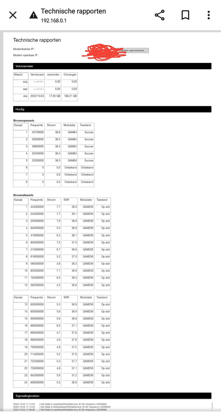

Ik zou graag mijn modem van Orange (vgl model als Telenet) willen verplaatsen.
Is het bewust gedaan dat de coax kabel tussen de modem en de versterker zo kort is?
Hebben jullie advies, met een maximum afstand tussen versterker en modem? Alsook welk type coax kabel gebruikt Orange/Telenet als verbinding? Want na wat opzoekwerk heb je deze ook in diverse types & prijzen!

Ja. Per extra meter coaxkabel verzwakt het signaal een heel klein beetje. Voor de upload is het uitermate belangrijk dat het signaal goed is.nickvers schreef: 24 okt 2022, 09:12Is het bewust gedaan dat de coax kabel tussen de modem en de versterker zo kort is?
Idealiter staan de modem en de netwerkverdeler (NIU) vlak naast elkaar.
1 meter.nickvers schreef: 24 okt 2022, 09:12Hebben jullie advies, met een maximum afstand tussen versterker en modem?
Het type aansluitkabel is afhankelijk van de afstand tussen het aftakpunt in de straat en de netwerkverdeler (NIU).nickvers schreef: 24 okt 2022, 09:12Alsook welk type coax kabel gebruikt Orange/Telenet als verbinding?
De juiste kabeltypes staan in de werfbrochure van Telenet.
Verplaatsen van modem en netwerkverdeler mag alleen uitgevoerd worden door een technicus met kennis van zaken. Je bent dus verplicht om Orange hiervoor te contacteren.
Wil je Wifi of de routerfunctionaliteit op een andere plaats, dan kan je dit met eigen Wifi-apparatuur zelf oplossen en de Orange Wifi uitschakelen en/of de Orange-modem in bridgemodus configureren.

Het "demarcatiepunt" tussen de provider en de klant is de NIU.
Met andere woorden: alles voor de NIU is het domein van de provider, en daar mag de klant niet aankomen.
Het zou je ook eens duur te komen staan, als jouw "gefoefel" storingen op het Telenet netwerk zou veroorzaken.
Ik zou inderdaad een langere coax steken tussen de versterker en de modem.
De modem uitgang (CM) van de NIU heeft een versterking van +4dB, daar kan gerust 10m coax tussen NIU en modem.
Hoe korter hoe beter natuurlijk.
Een coax FRNC TRI6 zoals vorige poster aanhaalt is zeker geschikt voor binnen.

- Berichten: 6437
- Bedankt: 2039 keer
+ 4 dB op de downstream. Akkoord.philippe_d schreef: 24 okt 2022, 10:38De modem uitgang (CM) van de NIU heeft een versterking van +4dB, daar kan gerust 10m coax tussen NIU en modem.
Maar de upstream?
Zonder de signaalniveau's te kennen zou ik toch niet zomaar vertrouwen dat met 10 meter coax tussen de NIU en de modem de signaalkwaliteit van de upstream nog oké is.

Inderdaad, als je een NIU-2420BTF hebt wordt de upstream vanaf modem zelfs 1dB verzwakt, zie datasheet op https://userbase.be/forum/viewtopic.php ... 07#p901707
Op de orange modem zie ik dat de upstream power rond de 40 is, maar wat er nog overblijft aan de overkant (provider node) is dus niet zichtbaar.

En wat exact zie je hier of wat kan je eruit concluderen?Data technicus schreef: 24 okt 2022, 16:43 Je kunt ook eens op deze pagina kijken wat u waarden van de modem doen als je er een langere kabel tussen hangt.

Das hetzelfde als je u signaal waarde met de bbox tool uitleest. Maar bij orange kun je dit via de modem.philippe_d schreef: 24 okt 2022, 18:38En wat exact zie je hier of wat kan je eruit concluderen?Data technicus schreef: 24 okt 2022, 16:43 Je kunt ook eens op deze pagina kijken wat u waarden van de modem doen als je er een langere kabel tussen hangt.
Normaalwaarden downstream:
Goed: -7 dBmV tot +7 dBmV
Voldoende: -8 tot -10 dBmV tot +8 tot +10 dBmV
Matig: -11 dBmV tot +11 dBmV
Slecht: -15 dBmV en hoger tot +15 dBmV en hoger
Upstream signaal waarden zijn +35 dBmV to +49 dBmV.
SNR: 33 dB of hoger.
