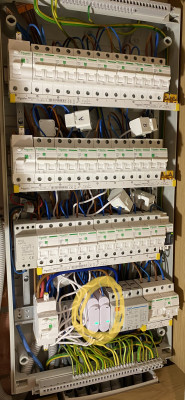

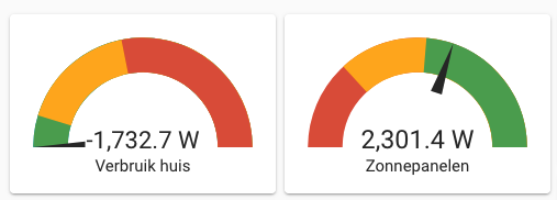

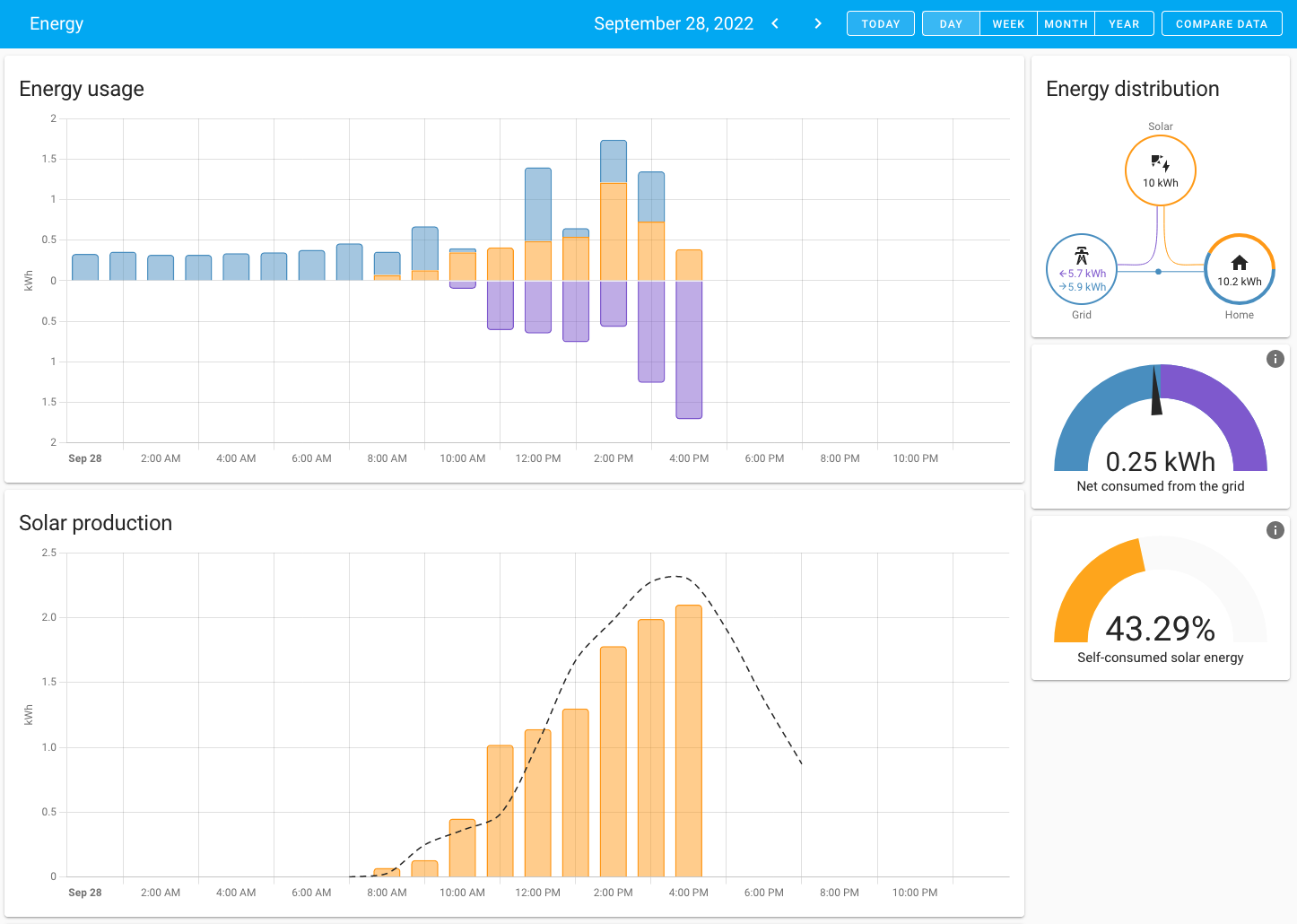

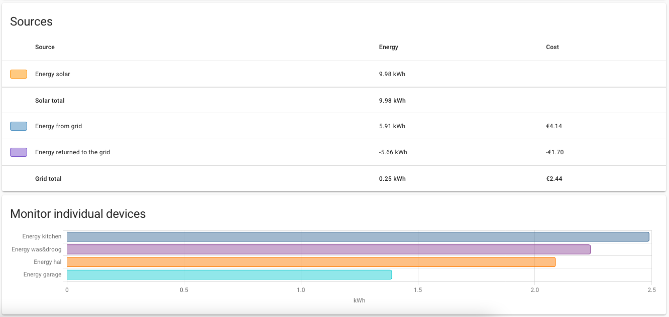

Hier twee weken ook enkele Shelly 3em modules in de elektriciteitskast gezet. Integreerde perfect in HA en werkt direct in het energy dashboard. Geeft mij (en mijn vrouw) goed inzicht in het verbruik en het goede moment om energie te verbruiken in combinatie met de zonnepanelen.
Absoluut een aanrader!
Tazmanian79
- Berichten: 262
- Bedankt: 27 keer
En heb je dat zelf geinstalleerd of laten installeren door een electricien? Evt foto van uw installatie? Hoe meten die modules het verbruik? (ik heb geen digitale meter)

Zo"n Shelly EM maakt gebruik van stroomtransfo's zie ik ? Deze zijn niet geschikt om reactief of capacitief te meten dacht ik.
Vroeger met m'n Flukso en met een stroomklem "vals" verbruik gemeten van de inductiekookplaat gaf 70 a 100 W in de uit stand !
Daarna was dit opgelost door een gewone Din-rail Kwh meter te gebruiken, zijn zoals types MID klasse Kwh metertjes voor je zonnepanelen maar dat ietsie-pietsie minder nauwkeurig.
Een Shelly energiemonitor is redelijk duur vind ik.

Zo’n MID-meter heb ik ook liggen, omgebouwd tot mobiele energie meter en gebruik ik voor snelle metingen en controles.
De Shelly meet ook de power factor dus dan heb je alles.
De nauwkeurigheid bij lage vermogens is natuurlijk niet perfect, maar boven verwachting gezien de op papier ‘onnauwkeurige’ stroomklemmen.
Het gaat hem vooral om een inschatting te kunnen maken, een nauwkeurige meting is niet echt nodig.
