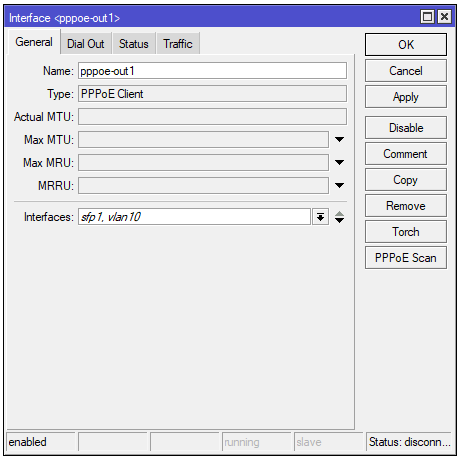

Ik neem aan dat ik bij PPP > interfaces een nieuwe PPPoE Client moet aanmaken en daar de login gegevens invoeren? Wat met de andere instellingen op deze pagina? Interface: Bridge-local? Andere zaken van belang?
Ik heb onder Bridge > Vlans een nieuwe toegevoegd, ID's staan er standaard op 1-4094. Moet ik dit hier aanpassen naar 10, of is dat bereik van 1-4094 ook goed? Daaronder staat Tagged, zet ik dit op Bridge-local?
Of zit ik hier compleet verkeerd en moet ik die dingen op een andere locatie invoeren?

Bij Interface -> VLAN een nieuwe VLAN aanmaken met VLAN ID 10 en parent je FO interface (meestal sfp1). Daarna maak je bij Interface -> PPPoE Client een nieuwe PPPoE client aan met je gebruikersnaam/wachtwoord van EDPnet en parent interface de eerder aangemaakte VLAN.

Maar zelfs als ik die volgorde respecteer, dan krijg ik bij de interface optie in de PPPoE pagina nergens de VLAN die ik net heb aangemaakt. Of bedoel je dat ik daar ook sfp1 moet selecteren?

Dan doe je iets verkeerd. Zie volgende screenshots:

Na het herstarten van de router kwam het wel voor in het lijstje. Nu wachten op het signaal, en hopenPetervanakelyen schreef:Dan doe je iets verkeerd. Zie volgende screenshots:

Twee en een halve maand later is mijn lijn eindelijk geactiveerd. Nu pas kan ik deze instellingen testen.Petervanakelyen schreef: ↑12 jul 2022, 15:01 Bij Interface -> VLAN een nieuwe VLAN aanmaken met VLAN ID 10 en parent je FO interface (meestal sfp1). Daarna maak je bij Interface -> PPPoE Client een nieuwe PPPoE client aan met je gebruikersnaam/wachtwoord van EDPnet en parent interface de eerder aangemaakte VLAN.
Kabel steekt nu in eth1, die dan als interface is gekozen. Maar geen succes. Moet dit meteen werken of zit daar een verwerkingstijd op? Mijn vdsl connectie lijkt al gedeactiveerd, dus zit zonder internet.
Als ik detect internet doe, zie k bij de PPPoE cliënt "internet" staan, en bij aangemaakte VLAN staat er "unknown" (en soms wan). Bij eth1 staat ook "wan".
Edit: ben nadien vertrokken van een nieuwe standaard configuratie. Opnieuw VLan en PPPoE aangemaakt... Zelfde resultaat.

Zet die 'Detect Internet' gewoon uit, nutteloze feature. Als je PPPoE sessie connected is zou je bij IP -> Addresses een entry moeten zien met het publiek IP-adres van EDPnet. Daarna is het een kwestie van de juiste NAT rule toe te voegen bij IP -> Firewall -> NAT (add chain=srcnat out-interface=pppoe-out1 action=masquerade).

Zie je bij IP -> Routes een default route naar pppoe-out1?
Plaats eens een export van de configuratie vd MikroTik tussen code-tags. Kan je eenvoudig dmv de terminal en dan "/export hide-sensitive".

Dit zijn de huidige instellingen, met de Fritzbox nog tussen de fibermodem en de Mikrotik (al heb ik eigenlijk niets meer veranderd tov rechtstreeks op de Mikrotik te proberen).

Ziet er op zich niet heel verkeerd uit. Ik zou volgende aanpassingen eens proberen:
Detect internet uitschakelen:
DHCP-client op ether1 uitschakelen:
DHCP-client op de bridge mag sowieso weg:
Aangezien pppoe-out1 deel uitmaakt van interface-list WAN is deze overbodig:
En vermits ik nergens static DNS zie kan je deze beter aanzetten
Daarna kabel omsteken van Fritz!Box naar ether1. Moest het nog niet werken en je wil de Fritz!Box terug gebruiken zal je de DHCP-client op ether1 terug aan moeten zetten (ip dhcp-client set 0 disabled=no).
/interface detect-internet
set detect-interface-list=none internet-interface-list=none lan-interface-list=none wan-interface-list=none
/ip dhcp-client set 0 disabled=yes
/ip dhcp-client remove 1
/ip firewall nat remove 1
/interface pppoe-client set 0 use-peer-dns=yes
- Berichten: 234
- Lid geworden op: 07 dec 2010, 22:00
- Bedankt: 7 keer
Bedankt, zodra ik de kans krijg (niemand op het netwerk zit) test ik het uit. De enige zaken die je hier aanhaalt die imho een verschil zouden kunnen maken is "peer DNS" aanzetten bij de PPPoE interface, en de DHCP client uitschakelen voor Ether1. Al de andere zaken waren in feite overblijfselen van probeersels in de hoop het werkende te krijgenPetervanakelyen schreef: ↑10 okt 2022, 21:38 Ziet er op zich niet heel verkeerd uit. Ik zou volgende aanpassingen eens proberen:
Ik laat iets weten of het al dan niet lukt.
EDIT: Het marcheert! Dank. Vraag me wel af wat de doorslaggevende factor nu was. De DHCP client uitzetten of die Peer DNS aanzetten.
EDIT 2: Vreemd, als ik beide onafhankelijk van elkaar terugzet zoals voordien, blijft het internet werken... hetgeen zou betekenen dat het probleem elders lag. Maar van de andere instellingen, had ik die extra DHCP gebrobeerd net omdat het niet werkte, en had ik op aanraden van hier die NAT rule ingesteld, net omdat het niet werkte. Bon, het werkt nu, maar het is me dus nog steeds niet duidelijk wat er dan scheelde.
