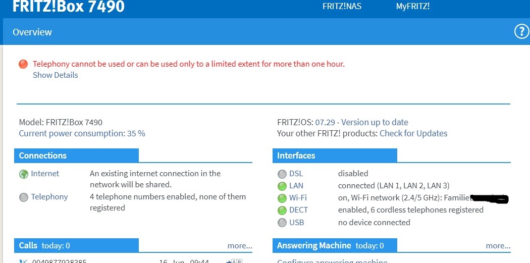

Ondertussen toestelletje binnen.
Het export bestand en xml telefoonboek bestand van de 7270 ingelezen in de 7490.
Ziet er goed uit.
Krijg wel m'n telefonie niet aan de praat.
Ik krijg geen groene bol bij "telephone numbers", niet bij ovh en niet bij sip.discountvoip.co.uk.
Geen idee wat het is, al gewist en opnieuw aangemaakt, niet groen te krijgen....
(135.23 KiB) Nog niet gedownload
(112.33 KiB) Nog niet gedownload
Internet werkt wel, want ik heb een update kunnen doen van 7.27 naar 7.29 dacht ik...

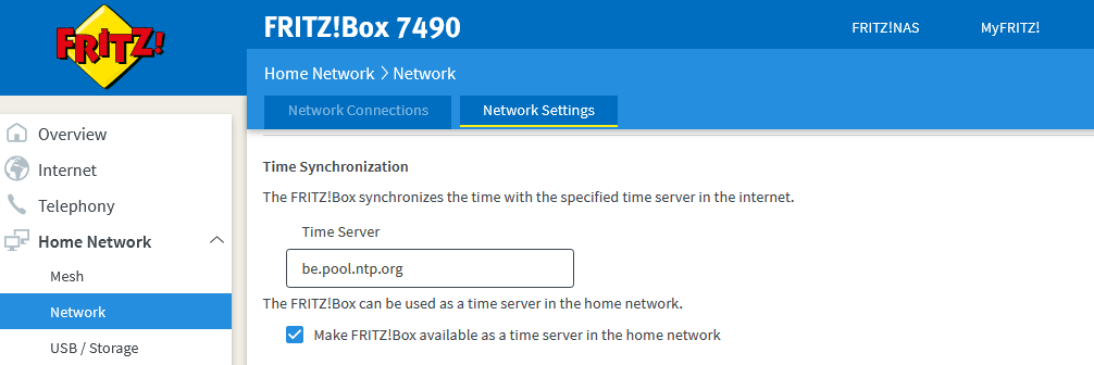

In de logging zie ik tevens onderstaande fout:
(73.57 KiB) Nog niet gedownload
Waar en hoe zou ik dit kunnen fiksen?

Uit je vorige posts was ons niet duidelijk hoe je de Fritz!Box gebruikt.
Ik dacht dat je deze als jouw (hoofd) router gebruikt, maar uit de vorige screenshots blijkt dus dat je die als "IP Client" gebruikt, en dat je op de FRitz!Box 7490 een vast IP hebt ingesteld...
Wellicht heb je iets verkeerd gedaan in de netwerkinstellingen:
  • Bij Internet > Account Information moet je dus kiezen voor "Connection to an external modem or router"
  • Bij Operating mode moet je kiezen voor "Share existing internet connection in the network (IP client mode)"
  • Bij Connection settings moet je kiezen voor "Configure the IP address manually"
    • IP adres = 192.168.0.10
    • Subnetmask = 255.255.255.0
    • Default Gateway = 192.168.0.1 (IP adres van de Telenet modem).
    • DNS1/2 = 192.168.0.1 (IP adres van de Telenet modem).
      voor DNS mag je eventueel ook de DNS van Telenet gebruiken: 195.130.131.5 en 195.130.130.5
Op die manier heeft de Fritz!Box een DNS, waarmee hij het adres van de VoIP provider kan resolven ...
IPv6 zou ik uitzetten:
  • - de Fritz!Box zelf heeft dat niet nodig (de VoIP providers zijn via IPv4 bereikbaar).
    - dat heeft geen invloed op de WiFi (gezien de Fritz!Box ingesteld staat als AP krijgen gebruikers IPv6 vanuit de Telenet modem).
Zorg er dan ook voor dat de oude Fritz!Box een verschillend IP krijgt (vb 192.168.0.11) anders krijg je een IP conflict.

door philippe_d
Geen idee of dit kan helpen, maar probeer eens om de time server van de Fritz!Box te activeren:
Home Network > Network > Network Settings > Time Synchronization
de optie aanvinken: Make FRITZ!Box available as a time server in the home network
(34.02 KiB) Nog niet gedownload
