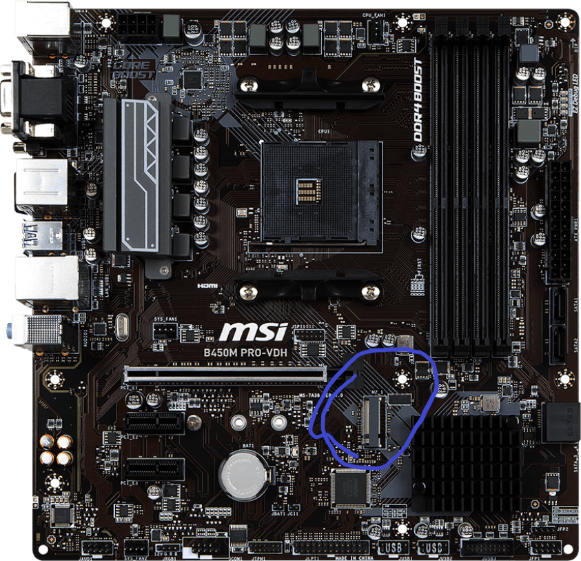

Aangezien de prijzen van de NVMe M.2 ssds laag staan met black Friday, wou ik de Samsung 980 1TBaanschaffen. Dit zou mijn eerste NVMe m.2 ssd zijn, dus ik ben niet zeker of ik dat wel kan gebruiken op mijn moederbord (MSI B450M Pro-VDH).
Is het hier dat ik het moet insteken?

Neen onder je pci-express slot van uw videokaart.

TiTanium schreef:Neen onder je pci-express slot van uw videokaart.
Dat verklaart veel. Videokaart bedekt het volledige slot, dus het is niet zichtbaar. Ik veronderstel dat het wel gewoon bruikbaar is? Videokaart eruit, ssd erin, en videokaart er terug in?

Nee bij mij zit die daar ook onder, die dingen liggen normaal diep genoeg.
Nu hopen dat je het busje met het vijsje nog in uw doos van uw moederbord hebt zitten ;)

Maar het is ondertussen gelukt. Vingers wel zeer gedaan met zo hard te drukken, maar opeens klikte het open! Kaart is er ondertussen uit, maar nu zit ik met een volgend probleem: De ssd zit erin, maar ik heb nergens iets om die vast te maken, ze 'springt' steeds omhoog, van het moederbord weg. De opening op het uiteinde past mooi in een reeds bestaand stukje op het moederbord, maar daar zit geen vijsje of iets anders in, ik zie dus niet hoe ik het kan vastmaken? (Ik veronderstel dat dit de vijs is waar TiTanium het over had)

Is nu toch wel heeeel duidelijk dat je daar een vijsje moet indraaien toch ? Er zit normaal zo een klein plat vijsje bij.

Ja, maar er zat geen vijsje in. Ik heb er ook geen vijsje van...
didi79
Berichten: 1107
Locatie: 8930 Rekkem
Bedankt: 120 keer
in 't doosje van je moederbord misschien ?
Dafke
Berichten: 2842
Bedankt: 157 keer
Dit zit effectief bij je moederbord...

Geen vijs gevonden, maar blijkbaar zijn het dezelfde vijsjes die gebruikt worden de ssd bracket van een laptop. Ik heb daar 1 van de 4 vijsjes van gebruikt, en dat werkt perfect. Desktop draait ondertussen weer, en de ssd is zichtbaar in Windows. Bedankt voor de hulp iedereen. :beerchug:
