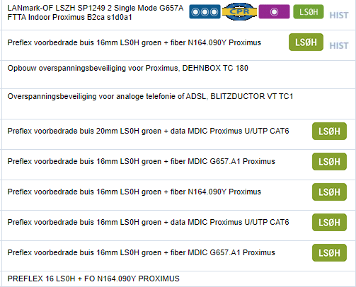

Natuurlijk is het SMF, wellicht OS2, maar ik probeer vooral de G.652 / G.657 situatie te achterhalen. Voor FTTH (GPON) deployments drukker ze specifiek op het gebruik van G.657A1 dropcables & een verbod op G.652D ... ik vind dat verwarrend omdat deze mekaar toch niet hoeven uit te sluiten?
G.657A1 zou backwards compatible moeten zijn met de G.652D standaard maar tegelijk lees je wel over eventuele OTDR rariteiten waarbij een overdreven verlies word vastgesteld in 1 richting wat me inderdaad niet onlogisch lijkt.

Dit zijn de types die door proximus zijn goedgekeurd.
