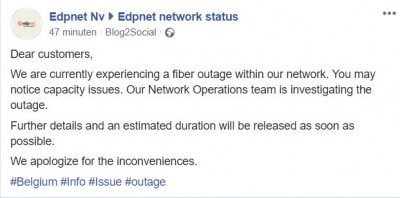

Laatst gewijzigd door Tim.Bracquez 04 sep 2021, 11:35, in totaal 1 gewijzigd.
Berichten: 17582
Bedankt: 1273 keer
Tim.Bracquez schreef:Al op hun status pagina gekeken? https://issues.edpnet.be/?p=2937
Een fiber probleem van een niet redundante verbinding!?

We hebben een grote outage gehad deze ochtend, alles is aan het restoren, vermoedelijk komt het hierdoor.
Onze excuses voor het ongemak :(

Tim.Bracquez schreef:@HEIST_175: Vandaar de screenshot
Ik vraag me eigenlijk af als er een fiber issue is, zou dit toch redundant moeten zijn? En dan nog er zijn meerdere uplinks op een netwerk of zou het nu toch echt waar zijn de geruchten dat hun netwerk capaciteit (uplinks) nogal nauw berekend is...
Het is een spijtig geval van Murphy, defecte fiber kaart in Duitsland, en een maintenance van eurofiber die foutgelopen was, dat laatste is in orde, dat eerste is een tech voor onderweg :( Niks capaciteitsprobleem... BGP is ah restoren maar doet er lang over.

  3     6 ms     6 ms     6 ms  router01.bruix.be.edpnet.net [212.71.11.1]
  4     7 ms     7 ms     7 ms  brx-b2-link.telia.net [62.115.46.29]
  5    10 ms    10 ms    10 ms  adm-bb4-link.telia.net [62.115.116.230]
  6    10 ms    10 ms    10 ms  adm-b1-link.telia.net [62.115.137.65]
  7     *        *        *     Request timed out.
  8     *      555 ms     *     108.170.241.225
  9     *        *      556 ms  108.170.227.9
 10   555 ms     *      554 ms  ams16s32-in-f3.1e100.net [172.217.168.195]
Laatst gewijzigd door heist_175 13 mei 2020, 11:46, in totaal 1 gewijzigd.

svdp schreef:Glasvezelprobleem zorgt voor panne bij EDPnet: https://datanews.knack.be/ict/nieuws/gl ... 98649.html
maar bij het sluiten van de kast zat onze glasvezel er tussen.
De persoon die de kast toe gedaan heeft, zal toch wel een stamp gekregen hebben zeker :x :x
Er is momenteel wel degelijk een BGP probleem. Jullie AMS-IX blackholed verkeer richting jullie netwerk. Na uitzetten van peering met jullie kunnen we het meeste weer via transit bereiken, het zei met enige latency en zelfs lichte packet-loss.
Wellicht even naar kijken totdat Eurofiber jullie link naar Amsterdam weer heeft gerepareerd?

griebels schreef:Er is momenteel wel degelijk een BGP probleem. Jullie AMS-IX blackholed verkeer richting jullie netwerk. Na uitzetten van peering met jullie kunnen we het meeste weer via transit bereiken, het zei met enige latency en zelfs lichte packet-loss.
De blackhole-situatie lijkt opgelost te zijn. Peering is weer up, latency naar klanten achter EDPNet lijkt grotendeels normaal. Bedankt!
Succes nog met de "aftermath". ;)
