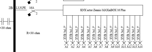

Ik moet voor een keuring (verkoop huis) een ééndraadsschema en grondplan opstellen
Nu is de verlichting integraal uitgevoerd met Niko RF (met schakeleenheid in de meterkast).
- Hoe moet ik dat aanduiden op een ééndraadsschema? Is zo'n schakeleenheid 'symboolsgewijs' gewoon een enkelpolige schakelaar?
- Wat met de (losse) afstandsbedieningen: heb ik dan een grondplan waar geen enkele schakelaars moet op aangeduid worden (of teken ik een hoop schakelaars op de locatie van de meterkast?)
cybersurfr
Berichten: 364
Bedankt: 26 keer
Je tekent de schakeleenheid in die in je kast zit . hieronder vb hoe het hier is goedgekeurd.
afstandsbedieningen moet je niet intekenen.
