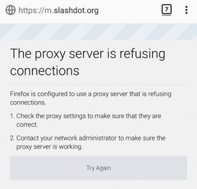

Toen mijn phone in vliegtuigstand stond, en ik naar slashdot.org wou surfen, zie ik een proxy connection refused. Ik gebruik firefox op android.
Ik heb nog load balanced proxies bij een telecomvendor voor 10K users opgezet met authenticatie, en ik kon dus perfect de inhoud & het surfgedrag volgen als ik dat zou willen, terwijl dat niet de bedoeling was. Maar in zeldzame gevallen dat bvb één node erin slaagde om een proxy onderuit te halen, dan konden we niet anders dan in de logs kijken. Dat een ISP dit pushed is onaanvaardbaar. Zij krijgen nu inzage in de inhoud dus layer 7 van de OSI laag, iets waar zij geen helemaal geen zaken mee hebben.
In firefox voor android kan je network.proxy.type op 0 zetten ipv de default 5, maar dit lost het privacy probleem enkel op voor één app, terwijl system wide nog steeds alle HTTP onderschept wordt door de proxy van base.

En inderdaad, na wat zoeken wordt dit via de APN settings gepushed system wide op Android, en gezien firefox default value van network.proxy.type op 5 staat, volgt hij braaf de door Base opgelegde settings.
Komen deze settings via de simkaart, of kunnen ze ook OTA (over the air) gepushed worden? Ik overweeg een klacht tegen Base wegens schending van de privacy.
Je kan in Android wel de APN settings wijzigen, zodat de 2 specifieke proxy config lijntjes niet langer toegepast worden, echter een default opt-in vind ik een grove schending van onze privacy.
