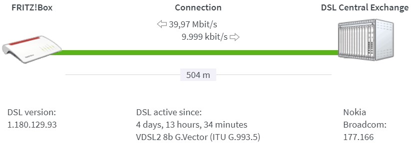

Ik zit nu al enkele maanden bij EDPNet (kom van Scarlet) en probeer mijn downloadsnelheid wat omhoog te krijgen.
De lijntest geeft een max van 60 Mbps down en 15 Mbps up voor mijn adres.
Ik zit op 500m van een vectored ROP maar blijf hangen op 40 Mbps down en 10 Mbps up
Mijn FB 7530 (laatste OS 7.12) geeft dit overzicht :
Met deze verbindingsdetails :
En dit spectrum :
Bij deze statistieken :

De helpdesk dacht dat er misschien iets mis zou zijn met mijn binnenbekabeling dus ik stuurde een foto van mijn TF2007 :
De grijze dikke kabel (links vanonder) komt zo uit de kelderruimte zonder onderbreking.
De FB staat vlakbij deze TF2007 aangesloten op de dunne blauwe RJ45 kabel (rechts vanboven)
Ik heb geen traditionele analoge telefoon en ben dat ook nooit meer van plan.
De helpdesk stelt nu voor om eens een andere VDSL modem te proberen, maar dat is niet zo simpel natuurlijk.
Hier zitten best wat specialisten op het forum, hebben jullie een idee wat er hier mis kan zijn en wat ik er zelf aan kan doen ?

de waarde B draad naar aarde is niet goed: BE_Insulation = 28 kOhm
zeker dat er nergens een aftakking, oxidatie, of vergelijkbaar is?
je kan ook proberen even de 2 draden op de zwarte klem van de ntp af te halen en wat af te schrapen (als je een bruikbare tool hebt daarvoor)
ook kan je de ntp eens even losmaken en aan de achterkant van de print kijken of er geen sporen van oxidatie zijn.
tenslotte kan het ook buiten liggen natuurlijk (las die ooit gemaakt/hersteld is maar waar water insijpelt bv).
heb je toevallig meer last van onderbrekingen of trager internet bij slecht weer? (of heb je nog een goeie oude pstn lijn waarmee je dat kan opmerken?)

Je had helemaal gelijk !
Na interventie van de Proximus lassers kom ik tot deze waarden :
CABLELENGTH = 675 m
AE_Insulation = 5454 kOhm
BE_Insulation = 1690 kOhm
AB_Insulation = 10 MOhm
BA_Insulation = 10 MOhm
AE_Capacitance = 54 nF
BE_Capacitance = 55 nF
AB_CAPACITANCE = 599 nF
Copper test type = AGW
Mijn snelheid daalde al enkele maanden gestaag, zeker bij hevige regenval.
Ik hoop dat de snelheid nu gestaag terug omhoog kan,
zo ziet het voorlopig uit :

De lassers hebben het probleem toch niet helemaal opgelost. Met een SNR van 7dB ga je geen snelheidsverhoging krijgen. Ik heb hier juist hetzelfde aan de hand gehad, bij hoge downloadsnelheid stopte de hele boel er zelfs mee. Ik zou dit terugmelden en zorgen dat ze het volledig oplossen (heb ik ook geprobeerd, het antwoord was nee, en ik zit nu bij een kabelprovider).
Re: The measurements indicate a fault ...
Geplaatst: 26 feb 2021, 19:55
door Splitter
7db is inderdaad vrij laag om verhoging te mogen verwachten.
en een meting die beter is als 750kohm is "een goede meting" (oftewel: verwacht niet dat ze daar nog op gaan lassen als dat boven de 1mohm blijft)
je zit ook op meer dan 600m van de straatkast (koperlengte), wat best een aardige afstand is, dus ik zou ook niet teveel hoop leggen in geweldigere snelheden.
het kan iets hoger (in download), maar in upload zal het niet verhogen.
