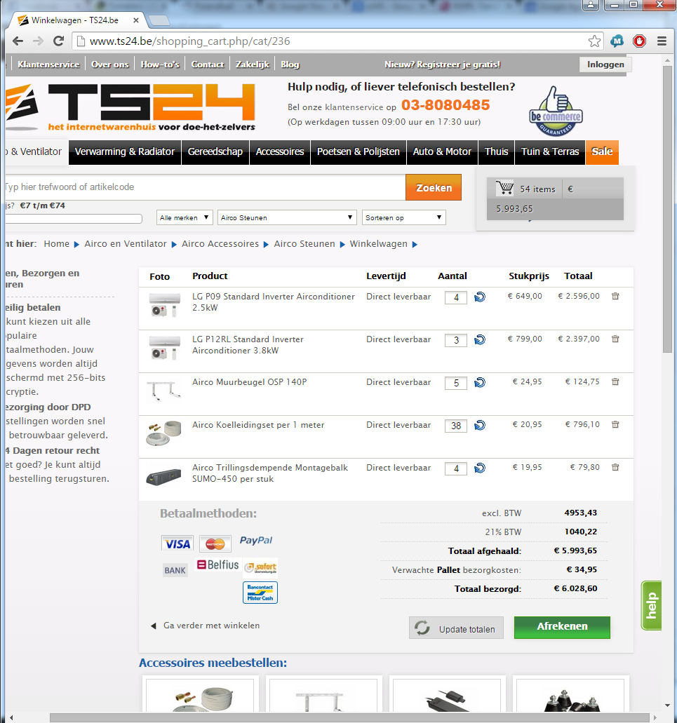

Zelf heb ik een aantal jaar geleden 7 airco's gezet, voornamelijk om te kunnen verwarmen. Het was een mix tussen units van 3,5 en 2,5 KW.
Ik heb alle leidingen, kabels, afvoeren zelf gelegd, alsook de binnen en buitenunits gehangen. Het aansluiten van de gasleidingen heb ik laten doen door een lokale installateur voor 500 euro (dagje werk). Deze heeft alles keurig aangesloten met tot op heden geen problemen. De units heb ik zelf aangekocht alsook alles voor de elektrische aansluiting. Mijn deel van het werk was heel simpel, het meest uitdagende was de gaten boren in de muren met een diamantboor. Alles samen kostte dit projectje €6k voor LG airco's (niet het beste merk en redelijk simpele airco's).

Situatie: vrij staande woning, gebruikt als hoofdverwarming en koeling.
welk type en merk?
LG P09 & LG P12RL
mono split of multi split systeem.
Steeds gekozen voor mono's omwille van prijs, hogere betrouwbaarheid, voldoende plaats.
capaciteit binnenunits (bij multi split bijvoorbeeld 3.5kW + 2* 2.5kW). & capaciteit buitenunit?
Respectievelijk 2,5 & 3,8 KW
te koelen ruimtes (m3)?
Verschillend, elke leefruimte heeft hier zo'n bak. ruimtes op zuid en meerdere buitenwanden hebben een groter vermogen. Recentelijk extra dak isolatie geplaatst, voor een totale RD van 6,5; de muren zullen niet meer hebben dan een RD van 1,5. Koelen op de laagste stand was de afgelopen dagen zelfs voldoende om de temperatuur vast te houden, verwarmen is gelijkaardig.
Range: 60 watt/m³ tot 40 watt/m³
prijs (met/zonder plaatsing) (*)
Respectievelijk €650 of €800 enkel voor de airco's, bijkomende kosten voor koelleiding, montage en elektra. (zie bijlage uit 2015)
andere eigenschappen (vb geluidsnivau, WiFi module, ...
De airco's zijn vrij simpel, het geluidsniveau is hoger dan de duurdere modellen. Ik zou niet zeggen dat ze geschikt zijn voor op een balkon. Maar ik woon in een bos en stoor er weinig mensen mee. Het belangrijkste is weliswaar vibraties, van geluid zelf heb je weinig last. Nadat ik bijkomende rubbers had geïnstalleerd op de hangbeugels was dit een wereld van verschil. De buitenunits op rubberen poten werken het best en laten amper iets door, dit zou ik dan ook aanraden voor een balkon.
