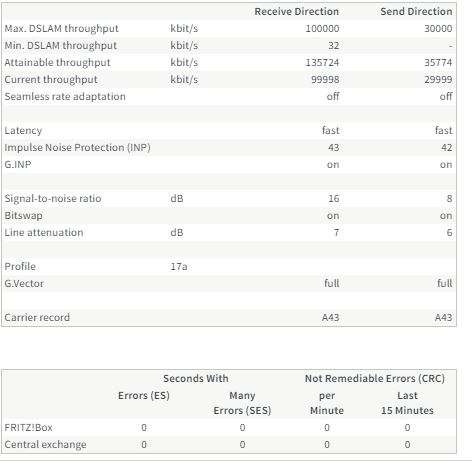

heb een Fritz!Box 7490 in gebruik
firmware versie = 7.01
afstand tot de rop = kleine 100 meter
wanneer ik mijn snelheid test met Ookla-speedtest heb ik steeds een effectieve download van 91-92 en een upload van ongeveer 19 Mbps
bij gebruik van een BBox3 heb ik na TBF onmiddellijk een upload van rond de 28 Mbps, download-snelheid hetzelfde als met de Fritz!Box
zolang ik die BBox3 aangesloten laat blijft die hogere upload bestaan
van zodra ik de Fritz!Box opnieuw gebruik zakt de upload opnieuw tot een kleine 20
TBF aanvragen verandert niets aan de situatie
bij wijze van test de vorige DSL-driver ( 1.100.133.44) eens gebruikt maar geen hogere upload hiermee,ook niet na een paar weken , geen dlm-verhoging
wat zou ik nog kunnen proberen om met de FB dezelfde upload-snelheid te bekomen als met de Bbox3 ??
ik zou kunnen de Bbox3 als modem gebruiken maar is een beetje gek van 2 toestellen te gebruiken daar waar één het zou moeten kunnen..
de FB synct aan 100/30 maar toch heb ik maar 100/20 bij de meting
