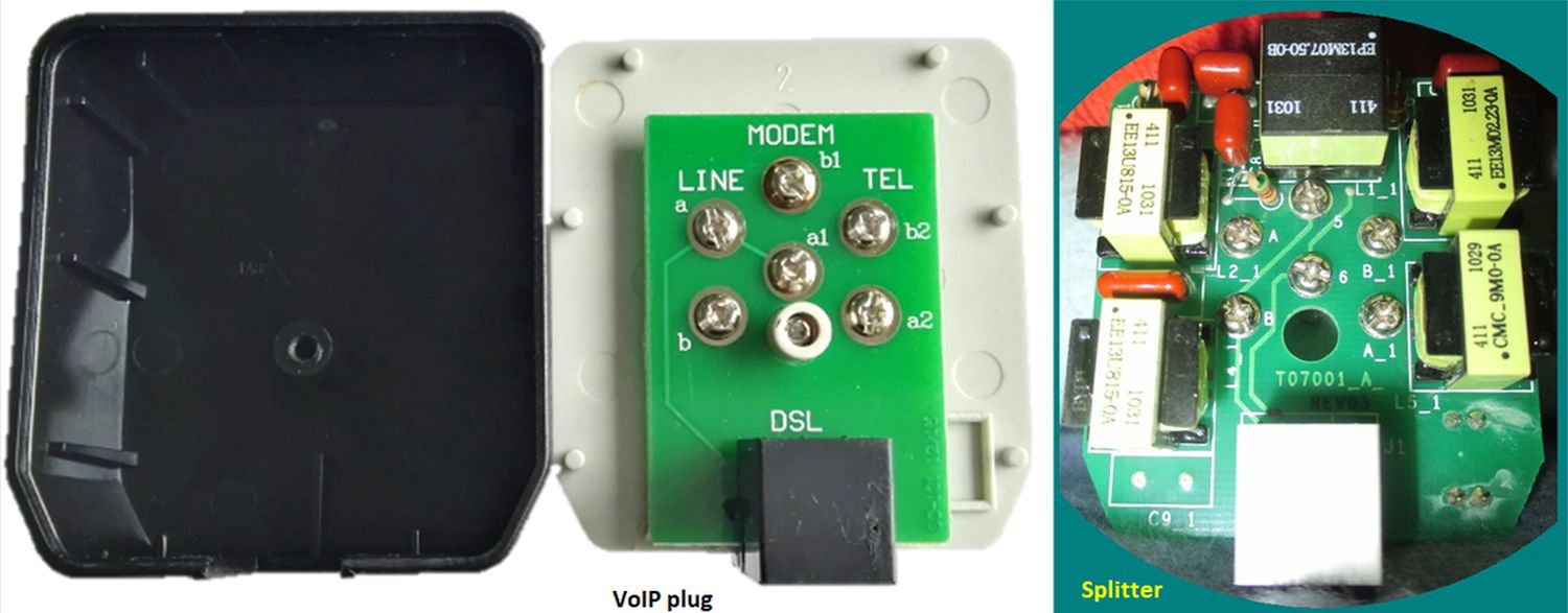

Tf2007 is het stopkontakt met de 6 gaatjes. En dan heb je 2 soorten splitters de grijze full rate splitter die al sinds het begin van vdsl2 gebruikt wordt en sinds de invoering van de VoIP met bbox3v+ is de VoIP splitter in gebruik.
De grijze splitter ook wel full rate splitter genoemd split de vaste lijn en het DSL signaal dat toekomt op de zwarte klem naar respectievelijk telefonie naar de groene klem en het DSL signaal naar de blauwe klem.
De VoIP splitter zet de zwarte klem rechtstreeks door naar de blauwe klem en niets naar de 2 rj11 poorten of groene klem. Maar als je van de groene Telefoonpoort van de modem een rj11 kabel naar de telefoonpoortjes op de tf2007 steekt wordt het telefoonsignaal doorgezet naar de groene klem. Dit wordt gebruikt als de telefoon bv op een andere plaats staat dan de modem en er interne bekabeling beschikbaar is.
Het principe van de zwarte VoIP splitter kon je ook op de grijze full rate splitter dit dmv van de 2 kleine dipswitches van stand te wijzigen.

De juiste naam voor de zwarte is
VoIP plug TF2007.
1ste groot verschil is dat er geen filter (splitter) meer inzit in deze zwarte plug.
2de groot verschil is dat tussen het zwart blokje (waar de lijn op toekomt) en het groen blokje met zijn twee RJ11 connectoren  er
geen verbinding meer  is met deze nieuwe plug (wat wel het geval is met de grijze splitter) !
3de verschil, je moet vertrekken vanuit je FXS poort op je B-Box3v+ met een RJ11 naar een van de twee RJ11  connectoren, en deze geeft dan door op het groen blokje om naar een bijkomende telefoon stopcontact te gaan !
4 - Je hebt nog altijd met deze zwarte plug xDSL signaal onderaan die plug en op het blauwe blokje !
5 - de prijs van deze zwarte plug is goedkoper dan de grijze met filter (splitter) ingebouwd !

				Het verschil tussen de VoIP Plug en de Splitter met filter in !
