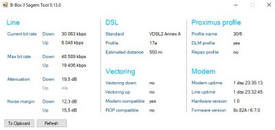

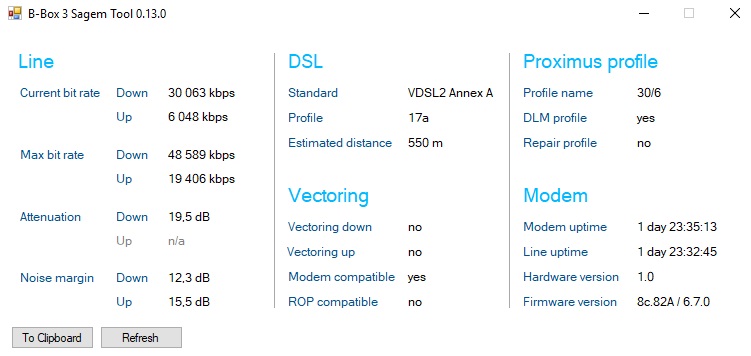

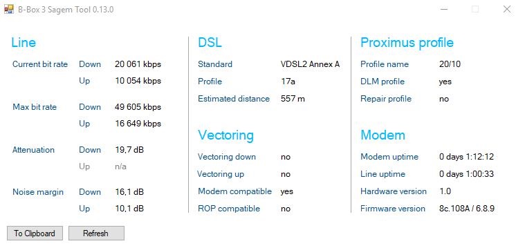

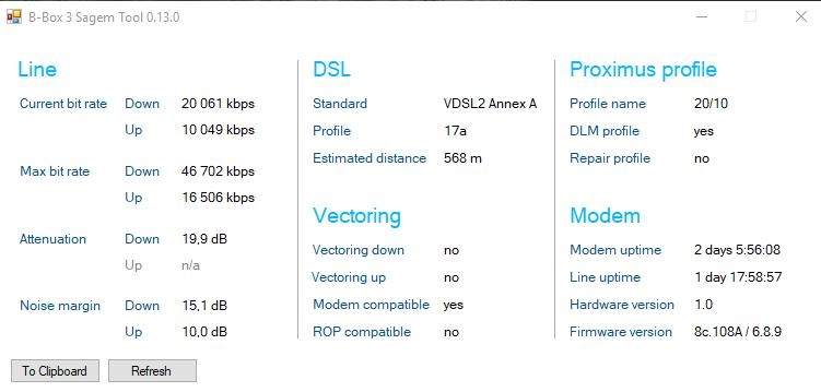

Kan er iemand mij helpen om hier in Oostende de povere downloadsnelheid wat in een hogere richting te krijgen, betreft scarlet trio sinds 2014, toen bbox2 met 30/4 soms maar 16/2 soms repairprofiel enz.... meermaals contact met klantendienst scarlet, maar dit leverde echt niks op, vorig jaar toch scarlet kunnen overtuigen om obox3 te plaatsen, vlak daarna kreeg ik profiel 30/6 (met trio cap upload), maar sinds toen is de lijn echter alleen nog achteruit gegaan zodoende dat profiel nu reeds een maand of 9 staat op 20/10 met trio cap upload, in bijlage kan je screendumps zien, ik ben zelf geen specialst maar alle oplossingen zijn welkom, (90 dagen geleden proximus op bezoek gehad nav nieuwe klacht bij scarlet) en volgens hen is mijn lijn nu perfect in orde, maar meer dan 30/6 zit er niet in volgens deze technieker - en toch blijft de lijn op 20 ! )
Ik hoop intussen echt op een oplossing want op deze manier tv kijken + internet is geen plez
ier, graag jullie bevindingen bij de uploads of een oplossing als deze er zou zijn.

Ik laat het aan de experts maar je lijn zit ofwel remote ofwel op een oude ROP niet vectoring enabled.
Of anders is er echt een probleem en staat vectoring manueel hard uit op je lijn.

droomdoos schreef:90 dagen geleden proximus op bezoek gehad nav nieuwe klacht bij scarlet) en volgens hen is mijn lijn nu perfect in orde, maar meer dan 30/6 zit er niet in volgens deze technieker - en toch blijft de lijn op 20
Zoals vorige posters al schreven, zit je jammer genoeg direct op een LEX, en hier doen ze geen vectoring (waarom eigenlijk niet ???).
Volgens de sceenshots die je postte, zit je dus in zone 2 - zonder vectoring
In deze tabel kan je dus zien dat:
  • - het startprofiel zonder vectoring is 20/6
    - DLM jou kan verhogen tot max. 50/10 (afhankelijk van jouw lijnwaarden)
Voortgaande op jouw lijnwaarden, moet 40/10 op deze lijn perfect mogelijk, meer zal er niet inzitten ...
Hou er wel rekening mee dat jouw formule (Scarlet Trio) een max. speed heeft van 50/4
