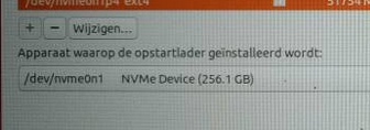

Er is een dev/nvme.. Ext4, apparaat en krijg wanneer ik installeer nu doe de melding Er is geen basisbestandssysteem gedefinieerdAfbeeldingAfbeelding

Voor je ext4 partitie ¨/¨ root als koppelpunt kiezen, alsook formatteren aanvinken!

De ubuntu distro installeren op een partitie van de ssd schijf is één zaak maar dan komt nog de installatie van het keuze menu zodat ik bij opzetten laptop kan kiezen in welk os ik wil booten
Zo ziet de desktop er uit direct na starten laptop met ubuntu usb stick aangesloten. Je ziet dan oz het icoontje install Ubuntu 18.04LTSAfbeelding

Wat kies ik hier? Staat standaard op Install Ubuntu alongside Windows bootManager of kies ik voor Something else?
Ga ik verder bij standaard keuze kom ik volgende scherm tegen
Er staat allocate drive space by dragging the divider below, maar ik zie helaas geen divider, ik kan enkel quit bzck if install now doen, maar hie weet ii dat hij de, ext4 partitie zal nemen? AfbeeldingAfbeelding
