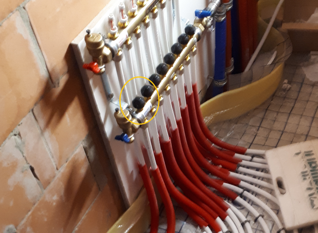

In onze woning ligt vloerverwarming van Henco maar in de badkamer hangt nog geen thermostaat. Op het eerste verdiep zijn er 4 kamers en deze hebben elk 2 kringen (zones?).
Ik zou graag de 2 kringen van de badkamer sturen met 1 thermostaat in de badkamer. De overige kamers kan ik wel regelen aan de collector zelf.
Nu heb ik begrepen dat je volgende actuators kan plaatsen op de collector.
https://www.desco.be/nl-be/producten/in ... pid=158997
Als thermostaat zou ik gewoon een simpele Honeywell DT90 willen gebruiken.
- Kan ik beide actuators parallel plaatsen op de stuurkring van de thermostaat?
- Ik zou de actuators willen voeden met een 24VAC voeding
Hoe ziet het schema er dan ongeveer uit?

De eerste vraag is, van waar kan je 24VAC halen?
Welke spanningen kan je eventueel uit jouw CV halen?
24VDC? Als je daar continu het sluipverbruik van een extra transformator bij moet tellen voor die paar minuuten op een jaar dat die actuatoren werken werken...
Misschien zijn actuatoren van 230VAC interessanter.
Ook te vinden voor een fractie van de prijs in Chinese winkel :-)

Leuk die actuators die open gaan op basis van je thermostaat... maar wie/wat gaat de ketel sturen ?

Ik vermoed dat zo'n ketel voor vloerverwarming z'n retour water toch op constante temperatuur houd, misschien niet de meest ideale om je doel te bereiken maar goed...
Met gewone radiatoren zou het vast wat lastiger zijn.

Inderdaad... daarom heb je multi-zone systemen zoals EvoHome van Honeywell.
