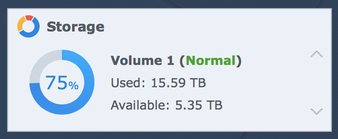

mailracer schreef:Ala je een backup hebt van alle data, zou ik direct alles in de nas steken en de backup er terug opzetten. Als er iets misloopt, kan je nog steeds je oude schijven plaatsen. Als je schijf per schijf werkt, zal het langer duren volgens mij.
Een RAID5 array met HDDs van 2TB (ik neem dat aan omdat de TS wil upgraden naar 3TB) is zo'n slordige 8TB. Wie heeft er ergens 8TB "vrij" om zo'n backup op te nemen? Ik heb thuis een SHR array met schijven van 6TB, als ik die ooit wil backuppen moet ik dus zo'n 16TB ergens beschikbaar hebben. Dat is ondoenbaar.
Een backup van 8TB naar een ander medium gaat ook eeuwen duren hoor, je haalt dan bijlange niet de theoretische maximumsnelheid van je storage. Een USB disk bijvoorbeeld is maximaal 23MB/s, maar in de praktijk nog véél minder snel door kleine bestanden.
