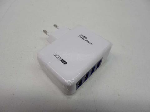

https://www.inspectieresultaten.nvwa.nl ... usb-laders

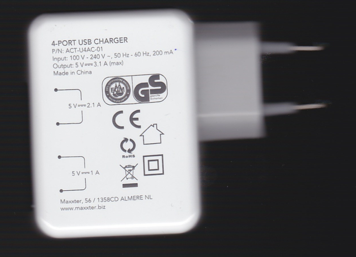

Damn ik heb twee keer de SCM-CD03, of althans de versie uit den action, met 4 USB poorten.
Versie action:
en keurmerk logo's:
Versie NVWA:
Merkloos (10)
SCM-CD03
Ernstig veiligheidsrisico
De usb-lader vertoont ernstige technische gebreken met kans op een elektrische schok of brand. Gebruik de lader niet.
De verkoop is verboden.

ub4b schreef:Damn ik heb twee keer de SCM-CD03, of althans de versie uit den action, met 4 USB poorten.
Ik heb er ook zo 1, nooit wat problemen mee gehad, toen ik een S7 aankocht had ik toch een snellader nodig dus mijne is buiten gebruik. Moet wel zeggen dat ik dat ding wel lawaai heb horen maken (ben ik wat gewoon van laders).

Ik heb Maxxter gemaild.
Die van den action zijn veilig. Blijkbaar zijn er meerdere ontwerpen in dezelfde form factor:
Wij kunnen u geruststellen voor wat betreft het oude nieuws. De USB laders van Maxxter zijn goedgekeurd door GS. Dit is een strenge controle die uitgevoerd wordt op de veiligheid van een product.
U ziet op het apparaat zelf ook een GS keurmerk (ook op de verpakking, maar ik kan me voorstellen dat u deze niet meer heeft).
Ook al is de behuizing hetzelfde als waar voor gewaarschuwd wordt (SCM-CD03), de inhoud van het apparaatje verschilt per fabrikant/leverancier. De laders van Maxxter hebben een veilige inhoud.

ub4b schreef:Ik heb Maxxter gemaild.
Dacht je dat deze "fabrikant" (importeur is het juiste woord) ging zeggen "nee, stuur onmiddellijk terug"? Zou qua aansprakelijkheid wel nogal een probleem zijn.
Probleem met deze modellen is zoals zo vaak: "The insulation and the creepage distances between live parts and accessible metallic parts are insufficient. This may cause an electric shock or generate a fire.
The product does not comply with the requirements of the Low Voltage Directive and the relevant European standard EN 60950."
Enige manier om te verifieren dat dit in jouw model niet het geval is, is niet door een mail te sturen of keurmerken te geloven, maar door het open te doen en na te kijken (door jou of door een professional), zoiets "void" uiteraard wel je garantie want een fabrikant heeft niet graag pottenkijkers.
Interessant dat ze op hun productpagina wel het CE "certificaat" zetten maar het GS-certificaat is nergens te bespeuren (http://www.maxxter.biz/item.aspx?id=8975).
haarle
