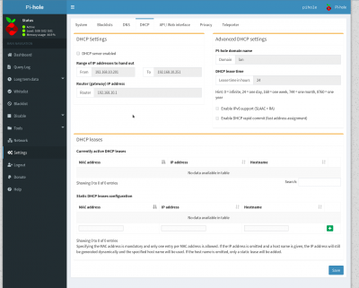

De interface in je PiHole ziet er zo uit. In principe moet je enkel maar naar de 3 waarden linksboven kijken. (From, To en Router). Router staat waarschijnlijk zelfs al goed.

Je kan installeren op de PiHole wat je wil. De DHCP service zit echter ingebouwd maar by default disabled. Met een vinkje en een klein beetje configureerwerk is dat ook in orde.jackho schreef: @GuntherDW

Heb je in de Pi-Hole DHCP settings ook het router/gateway adres ingevuld als zijnde dat van uw BBox?
Nu weet ik niet meer wat er default staat na de installatie mbt DHCP range, je kan dat evt eens veranderen en kijken of uw devices een ander adres krijgen.

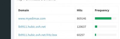

Ik heb iets gelijkaardigs sinds ik PiHole draai op mijn Firewalla Blue. (bijna) alle requests lijken nu van mijn firewalla te komen en niet langer van de individuele clients. In mijn setup is dat uiteraard wel logischer aangezien de requests ook effectief eerst door de firewalla gaan en die dan DNS opvraagt aan PiHole…
Misschien ook zoiets bij jou?

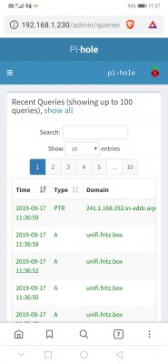

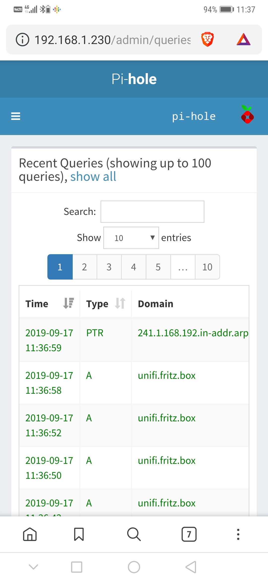

Dat probleem heb ik thuis niet alleszins.liegebeestig schreef:Voor de ongelovige Thomassen dan maar een screenshot. Alles verwijst naar mijn Fritzbox. Je kunt niet zien welk toestel de aanvraag deed.
De unifi hieronder is men unifi controller server. Er is niemand thuis momenteel dus er zijn niet echt andere requests momenteel, maar ik kan alleszins zien welk toestel welke request uitvoert. Daar is deze setting voor nodig dacht ik.

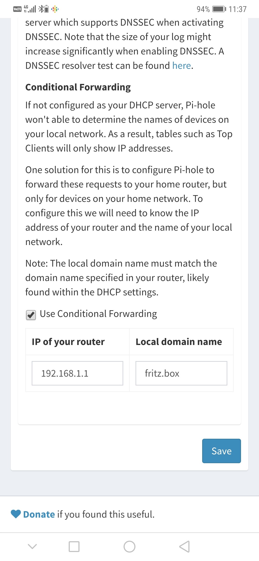

Ah dat is misschien een idee. Nu enkel bij dns server het IP van de pi hole ingegeven in Fritz en dat is alles.maar dus ook nog iets anders instellen bij de Fritz?
Édit. Sinds de pi hole actief staat kan ik ook geen verbinding meer maken via VPN met netwerkapparatuur. Wellicht ook gelinkt aan die Fritz die zichzelf nog als dns server ziet.
Edit: heb hier ook nog eens de nieuwe dns server ingegeven op de Fritzbox bij dhcp settings (adres van de pi hole bij dns, zie screenshot) maar zonder echt resultaat. Ik raak ook nog steeds niet op mijn synology via VPN terwijl dat vroeger wel kon. Ook andere apparaten geven geen toegang via VPN. Wat is er mis?

Ook nog een vraagje over mijn netwerk: ik zie heel veel query logs afkomstig van mijn wifi stopcontacten (Edimax 2101). Zie screenshot. Kan ik daar op routerniveau (fritzbox) iets aan veranderen? Het straffe is dat ze allemaal blocked staan (geen internettoegang), maar ze zijn wel gekoppeld aan Hassio (intern, dus geen probleem), en aan SMA webportal (werken samen met de zonnepanelen), waarbij die natuurlijk wel extern zit... Enige verklaring of oplossing?
Welke 4 heb je gewhitelisted? Ik ben in principe ook niet echt tegen tracking.

- MClaeys
- Berichten: 6048
- Bedankt: 347 keer
Dat ze blocked staan als "geen internettoegang" in Fritzbox wil niet zeggen dat ze geen DNS-queries meer kunnen uitvoeren natuurlijk. Gewoon hidden zetten dus, want ze gaan blijven proberen naar buiten connecteren. Ik heb stopcontacten van TP-Link, deze doen dat ook omdat je ze naast lokaal ook met een cloud account kan gebruiken (en voor firmware-updates).liegebeestig schreef:Het straffe is dat ze allemaal blocked staan (geen internettoegang), maar ze zijn wel gekoppeld aan Hassio (intern, dus geen probleem), en aan SMA webportal (werken samen met de zonnepanelen), waarbij die natuurlijk wel extern zit... Enige verklaring of oplossing?
