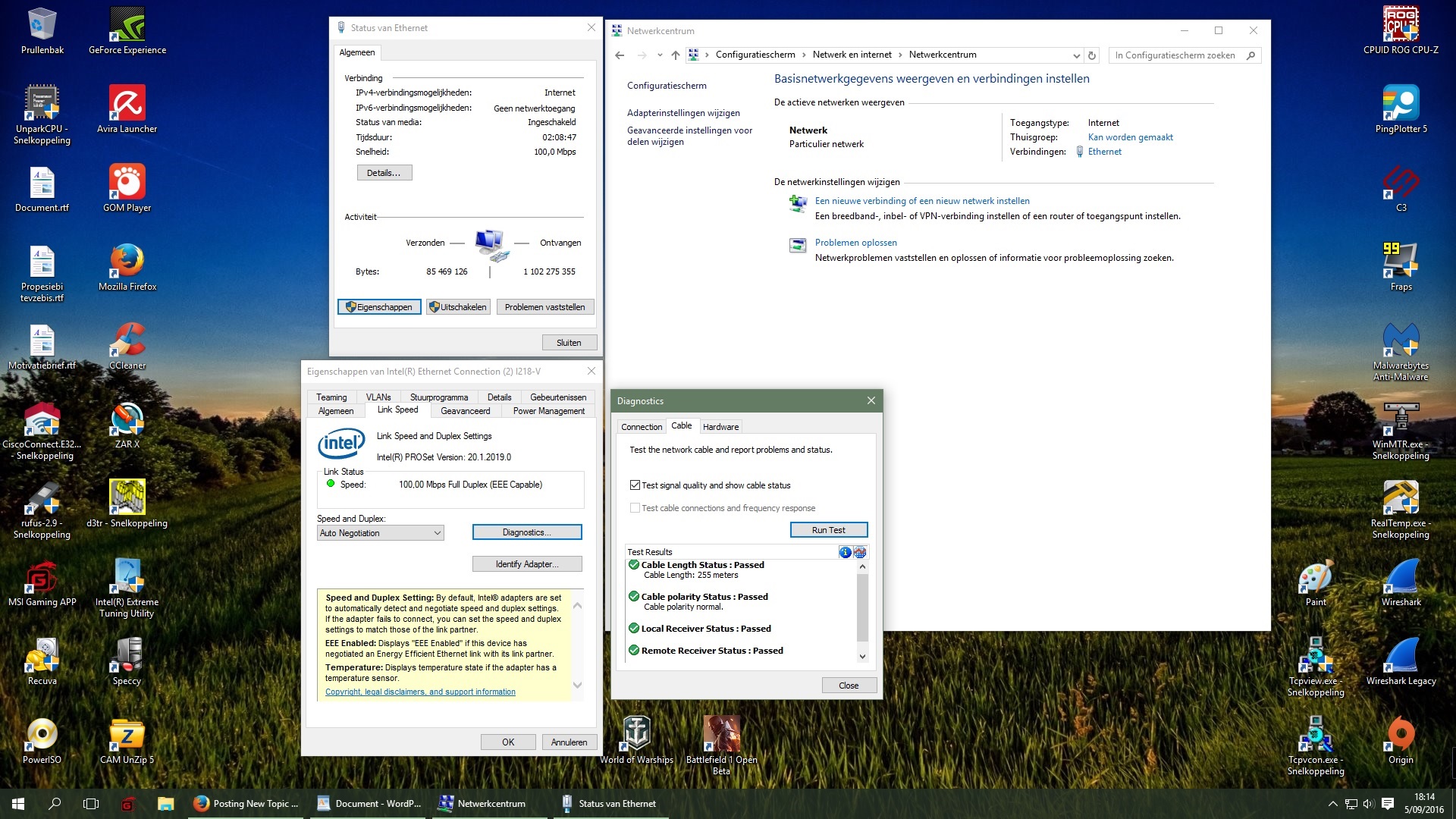

Met laptop naar beneden en baas zijn dlink getest. Pingplotter toont aan dat deze ook packet loss heeft en de game worldofwarships toont dat er geen hop 2 is (100% packet loss).
De pc staat nu direct verbonden met mijn modem. Pingtest toont aan de Packet loss terwijl ik het boven niet heb. Zeer vreemd.
Deze pingtest toont wisselvalige resultaten aan, soms packet loss soms niet, afhankelijk van server i guess.
Speedtest toont ook prima resultaten aan, max speed dus voor mijn fibernet.

Subnetmask ook getest en deze toont aan 100% PL. Met error als ICMP error 1231 kan de netwerklocatie niet bereiken.

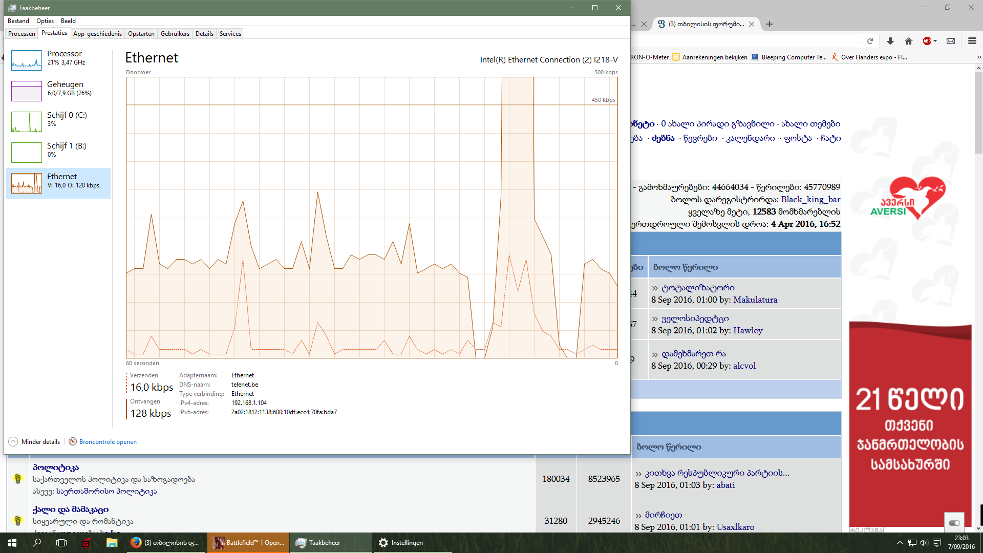

En hoort Task beheer netwerk graphiek spikes te tonen? Of is dit normaal.?
Hier een paar pingtest fotos:
Ok; net Battlefield 1 open beta getest en nul latency spike of lag WTF?
World of Warships wel hoge ping maar geen freezes meer.
Ligt het dan aan mijn witte kabel ? Morgen laat een lokale pc winkel mijn router latentesten.

Zegt deze foto iets nuttigs over netwerk?
Hoort die netwerk graphic zo'n spikes te tonen?

Ik zag in het Windows-screenshot dat je slechts verbonden bent aan een linkspeed van 100 Mbps.
Dat is op zich misschien geen probleem, maar het geeft wel aan dat er binnenshuis verouderde netwerkapparatuur wordt gebruikt.
Anno 2016 heb je toch 1 Gbps linkspeed nodig om maximaal van de 100/200 Mbps Telenet-abonnementen te kunnen genieten.

raf1 schreef:Ik zag in het Windows-screenshot dat je slechts verbonden bent aan een linkspeed van 100 Mbps.
Kan ook een probleem met autonegotiation zijn

@Die linkspeed stond inderdaad op auto-negotiation. Deze staat nu op 1gbps.

Ik zag het hier ook niet direct vermeld worden maar best laat je je linkspeed op "auto negotiate", buiten als je weet waar je mee bezig bent.
Als de kabel tussen je PC en de router/modem slecht is en hij aan 100Mbit gaat syncen kan je dat als een signaal zien, niet iets wat je moet negeren.
"gewoon" op 1Gbit forceren is niet echt de beste oplossing.

GuntherDW schreef:maar best laat je je linkspeed op "auto negotiate",
Sommige combinaties van netwerkkaarten/switches hebben hier een probleem mee... zou niet mogen maar is toch zo.
