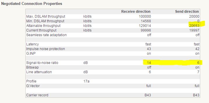

Even de situatie schetsen:
Sinds 22 feb. staat vectoring actief op mijn Scarlet Internet only lijn. Door de korte afstand naar de ROP (78meter) valt mijn lijn in zone 1. Door DLM werd mijn lijn op 100/20 gezet.
Door de 20Mbit up sync ging de upstream snr richting 6dB waardoor ik regelmatig men sync kwijtraakte. De downstream snr van 13dB bij een 100Mbit sync zorgde verder voor geen problemen.
Scarlet werd gecontacteerd omdat er op een dag geen sync meer mogelijk was, zij stuurde een Proximus technieker. Tijdens het uitlezen van de lijn bevestigde hij dat de upstream snr vaak onder de 6dB wegzakte. Hij verving vervolgens de NTP en de DSL filter, maar dit gaf geen verbetering. De binnenbekabeling was ook in orde. Hij constateerde ook dat omringende buren in dezelfde bundel (sommige met een langere lijn) zonder problemen op 100/20 syncte.
Het enigste wat hij nog kon doen is de upstream sync vast op 15Mbit zetten. Omdat ik een fritzbox gebruik heb ik ook geprobeerd om de line settings op Maximum Stability te zetten maar dit gaf geen verbetering.
Door de fixed sync blijft de downstream sync op 70Mbit staan, wat ik jammer vind aangezien de lijn dit zonder problemen aankan.
Daarom mijn vraag: is het mogelijk de lijn sync fixed op 100/15 te zetten? En kan iemand van het forum mij daarmee helpen?
Ik had graag ook tips gehad of er nog een mogelijkheid bestaat om de lijn toch stabiel te krijgen op 100/20 en welke stappen ik hiervoor moet ondernemen? Rekening houdend met het volgende:

Vannacht heeft de modem terug een sync gehad van 100/20 terwijl de technieker enkele maanden geleden dit fixed op 100/15 gezet heeft.
Reset dit zich automatisch na X aantal tijd? Het resultaat zie ik meteen, 6 SNR op send direction. 't Zal leuk zijn om de Scarlet dames duidelijk te maken om dit terug op fixed te zetten
@Scarlet: meneer uw upload SNR geeft 5.9 aan, dat is voldoende voor een stabiele verbinding. En maar blijven doordrammen om de download snelheid te verlagen (dit heeft geen enkele zin). Ze heeft een dossier aangemaakt richting Proximus, we zullen zien

Een borderline SNR van 6dB hoeft niet noodzakelijk een probleem te zijn.
Bij 6dB SNR kan je een perfect stabiele verbinding hebben. Op voorwaarde dat er geen (grote) schommelingen zitten op die lijn.
Gezien je "op het randje" loopt, val je ervan af van zodra er onregelmatigheden zijn.

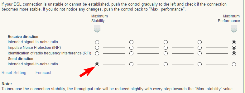

In de FritzBox kan je de "target SNR" van de upload verhogen.
Onder "Internet > DSL Information > Line settings" kan je de "Intended signal-to-noise ratio" in de Send direction instellen naar Maximum Stability (schuiver volledig naar links).
Na hersynchronisatie zal jouw upload iets verlagen (vb van 20 mbps naar 18.5 mbps), en jouw upload SNR iets verhogen (vb van 6dB naar 7-8 dB), zonder dat je hiervoor naar een lager profiel moet gezet worden.
Deze instelling zou jouw problemen met de upload (re-syncs) kunnen vermijden (zonder dat Proximus jouw sync moet "vastzetten").
