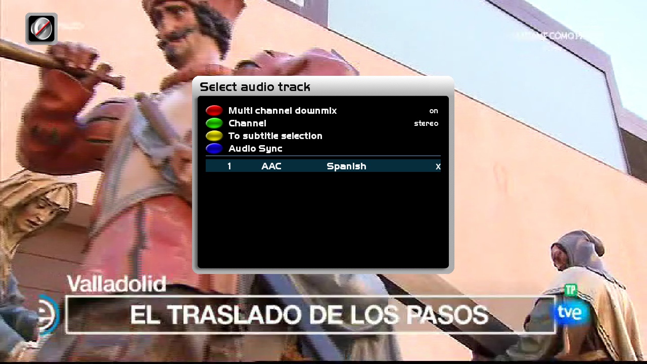

EDIT: Naast de reeds vernoemde zenders hebben ondertussen blijkbaar ook XITE, TVE en Al Maghreb TV AAC-audio, dus het aantal zenders met AAC stijgt gestaag.

- - geen geluid op de buitenlandse radiozenders (881 t.e.m. 899)
- geen geluid op France 2
- geen geluid op XITE, TVE en Al Maghreb TV

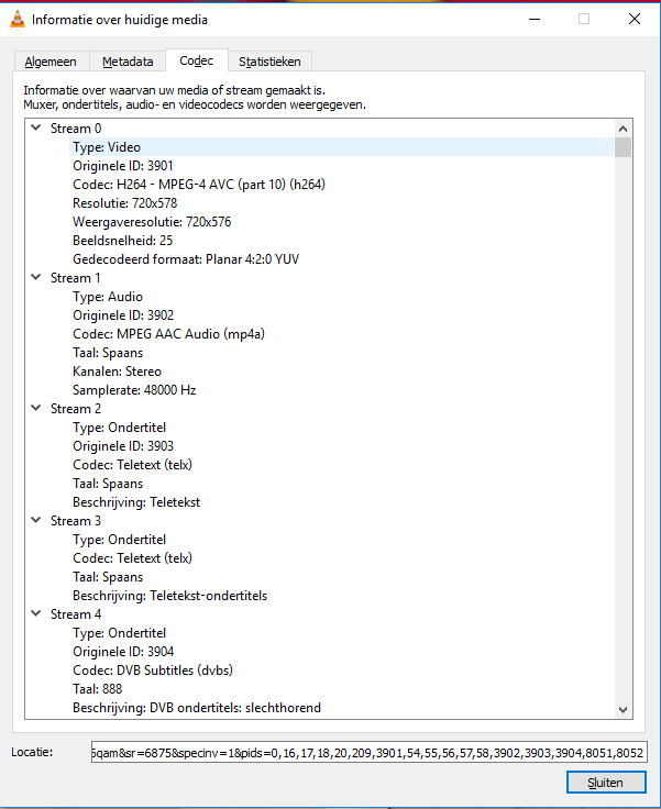

Vitaya wordt nu inderdaad doorgestuurd in 1080i met AAC-audio, maar het beeld is duidelijk geüpscaled (niet alleen het programma, maar ook het logo en de ondertiteling). Ik heb een klein stukje opgenomen:
Een "foute" codec is dat overigens niet, op mijn toestellen geen enkel probleem. Mensen die wel problemen hebben, gebruiken waarschijnlijk verouderde (niet-gecertificeerde?) apparatuur die dit niet kan decoderen...
Algemeen
Volledige naam : D:\PVR\[TS]2016-03-17.12.11.14-Vitaya-Sturm der Liebe-86\000.ts
Formaat : MPEG-TS
Bestandsgrootte : 22,0 MiB
Duur : 22s 708ms
Totale bitratemodus : Variabel

Stukje TVE:raf1 schreef: Oké, H264 en HE-AAC werken dus zoals aangegeven in de specificaties. Als je een stukje van de onversleutelde zender TVE zou kunnen opnemen en online posten dan kan ik nakijken welke codec Telenet nu precies gebruikt.
https://www.dropbox.com/s/cgynxwef6byu6 ... a.mp4?dl=0
- Berichten: 6311
- Bedankt: 1993 keer
- Recent bedankt: 10 keer
De opname van TVE is inderdaad AAC-LC wat volgens de technische specificaties van Philips perfect zou moeten werken op tv's uit 2009.

De opname speelt perfect af.raf1 schreef:De opname van TVE is inderdaad AAC-LC wat volgens de technische specificaties van Philips perfect zou moeten werken op tv's uit 2009.
Wel vreemd dat de originele DVB-C stream géén geluid weergeeft, maar de opname wel.
Geen idee. Ik heb deze stream bekeken via VLC, en ook opgenomen met VLC (Windows 10).raf1 schreef:Maar er is zijn wel een aantal problemen met het bestand. Ik ben niet zeker of dit de originele stream is die Telenet uizendt maar de audio id en de videoframerate staat niet correct ingesteld en bijgevolg zijn audio en video niet synchroon.
De stream is afkomstig van een Fritz!DVB-C die (ongecodeerde) Telenet zenders op mijn netwerk zet. Ik denk niet dat deze ontvanger de streams transcodeert?
In VLC zie ik volgende info over de Codecs:
Bestand met correcte audio id: tve_idok.mp4 > OK (beeld + geluid).raf1 schreef:Ik heb het bestand eens gehercodeerd (met http://ffmpeg.org/) naar een aantal formaten. Test eens uit wat op je tv-toestel afspeelt en wat niet.
Bestand met correcte framerate en audio id: tve_framidok.mp4 > OK (beeld + geluid).
idem + hercodering naar AAC-LC: tve_aaclok.mp4 > OK (beeld + geluid).
idem + hercodering naar HE AAC v1: tve_heaacv1.mp4 > niet OK (géén geluid).
idem + hercodering naar HE AAC v2: tve_heaacv2.mp4 > niet OK (géén geluid).
Bedankt om zo hard mee te denken en naar een oplossing te zoeken!
