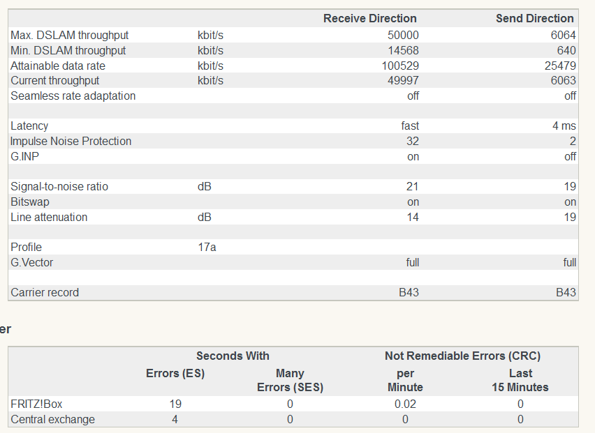

Begin vorige maand zijn de Broadcom-kaarten in 'mijn' ROP geplaatst. Ik kreeg toen onmiddellijk 50/10 als profiel, zonder vectoring (zie eerste afdruk).
Nu, 5 weken later is vectoring actief en heb ik nog maar 50/6 (tweede bijlage). Wat kan er aan de hand zijn ?

Perfect normaal, wanneer vectoring actief wordt op jouw lijn, begint DLM aan een nieuw monitoringproces. Binnen enkele weken zal jouw upload- en downloadsnelheid opnieuw verhogen als DLM succesvol is afgerond.

Ik heb een gelijkaardig fenomeen voor na de vectoring op mijn ROP met een BBOX2
voordien DLM profiel 70/10 DTM 9.5 dB
na vectoring blijft mijn DLM profiel op 50/10 DTM 12dB en de DLM kan mij niet meer op 70/10 zetten.
