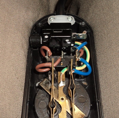

Powerline via multistekkers werkt zelden goed, meestal omdat de interne constructie van deze blokken vrij slecht is.

Philippe vaak even slecht is mijn persoonlijke ervaring :
http://www.uploadarchief.net/files/down ... _thumb.jpg
Dat is het probleem vaak, vroeger had je nog dure degelijke stekker blokken waar het echt een combinatie van stekkers met massieve koperdraad ertussen, nu zijn het dunne latjes metaal die helemaal open liggen en om een of andere reden hebben powerlines dat niet graag. De technische uitleg heb ik eens gekregen maar ik laat dat liever over aan de echte electronica specialisten hier.
