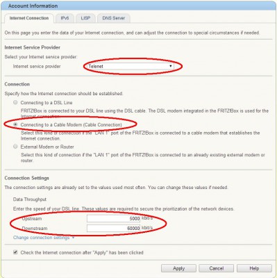

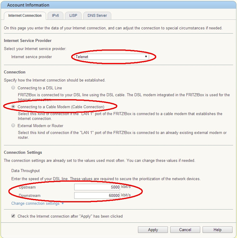

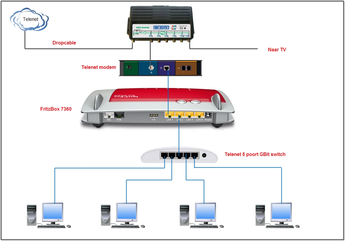

Klopt het dan dat uw verbindingen zijn zoals in bijlage 1
en uw FritzBox instelling zoals in bijlage 2 ???

Bedankt Bobsys!
Ik denk dat jij wel eens voor de doorbraak zou kunnen zorgen! Mijn fritz-box staat ingesteld op "Internet Service Provider: Existing connection over LAN" en dus niet Telenet zoals in jouw screenshot. Telenet staat er niet tussen bij mij, maar dat is een vrije naamgeving neem ik aan die ik kan ingeven als ik "Other Internet service provider" kies. Ik vermoed dat ik daar Cable Modem moet kiezen en niet "existing modem or router" en dat hier het verschil zit.

GeertAki schreef:Bedankt Bobsys!
Telenet staat er niet tussen bij mij, maar dat is een vrije naamgeving neem ik aan die ik kan ingeven .
Dat klopt. Je kiest in dat menu: "Other Service provider" (had ik moeten vermelden) :-(
Het belagrijkste is dat uw FB als IP client werkt. De 5 poort switch is enkel nodig voor het doorsluizen van een Telenet local IP ten dienste van uw interactiviteit op de Digibox. Ik gebruik het zelf niet.
A propos, als je hem wél gebruikt heb je op de vrije poorten ervan de mogelijkheid om bvb een laptop aan te sluiten en die krijgt dan ook een public IP van Telenet. Tot 4 stuks dacht ik...
Zorg ook dat uw FB in "Advanced View" staat. Handiger.
Let ook op dat uw FB 7360 slechts 2 gigabit poorten heeft (LAN1 en 2). De andere (LAN3 en 4) zijn 100 mb/sec. Aangezien LAN1 bezet is heb je nog alleen maar LAN2 op deze snelheid en plaats je daarop een gigabit switch die de rest van uw LAN bedient zodat je tussen alle vast aangesloten PC's gigabit snelheid hebt. Scheelt hem een slok op een borrel bij file transfers.

bobsys1 schreef:Het belangrijkste is dat uw FB als IP client werkt.
De FritzBox mag juist niet als IP clïent werken, maar als router!
In de "IP client" mode (Share existing Internet connection in the network) wordt de FritzBox deel van je netwerk: de 4 LAN poorten worden een switch, en de WLAN een AP. De "IP Client" mode gebruik je alleen achter een andere router (vb de HGW).
Maar het klopt wel dat je best de instelling "Connecting to a Cable Modem (Cable Connection)" gebruikt.
Hierbij is de "IP Client" mode zelfs niet beschikbaar.

Welke waarden moet ik eigenlijk ingeven in upstream en downstream, want je zet in uw screenshot 5000 en 32000, maar momenteel benader ik de theoretische snelheden van 10000 en 160000. Geef ik dan gewoon die laatste 2 in, of maakt het eigenlijk niet uit, aangezien ik de fritzbox momenteel niet meer gebruik voor telefonie?
Proficiat aan je echtgenote :-D
Je geeft de waarden in die passen bij de theoretische maxima toepasselijk op uw abbo.
Geen idee wat dat is voor WHOPPA. Waarschijnlijk 160.000 kbps down en 10.000 kbps up ??

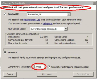

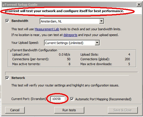

Bon, status update: Alles lijkt correct te werken met de aangehaalde oplossing, behalve utorrent.
Ik gebruikte μtorrent niet en heb het net geinstalleerd. Hoefde helemaal geen poorten manueel te zetten om het te laten werken. Deed hij zelf. Zie screenshot.
Gezien je vroeger geen Telenet had opletten want deze laatste zet alle poorten onder 1024 dicht.

Bon. Als je nu snel wil weten of die 24 poort DLINK roet in het eten gooit kun je het volgende proberen.
Gebruik (tijdelijk) uw bestaande 5 poort Telenet Gigabit switch zoals weergegeven in bijlage. Je hebt dan tijdelijk geen Digibox interactief maar je kan die 5 poort switch dan tenminste niet meer misbruiken :-D
De 4 aangesloten PC's moeten dan met GBit snelheid communiceren. Dan weet je tenminste al meer.
FB netwerk 2
FB netwerk 2

Dus de Telenet 5 poort switch is hier helemaal niet in gebruik? Of vergeet je die te vermelden?
Ik heb in de switch gecontroleerd wat de 'detected' link speed is van de poort die met LAN2 van de fritz is gekoppeld.
Hij detecteert dat het een 1000M connectie is, maar van zodra dat het geval is, kan ik niet meer pingen naar de fritzbox.
LAN2 is inderdaad een Gbit poort. Hopelijk is die niet kapot gegaan toen de FB volgens jou echt "heet" werd ? Als je niet eens meer kan pingen naar de FB met een PC die aan die 24 poort switch hangt dan lijkt er iets goed fout met die 24 poort switch in GBit mode.
Dus maar volgende testopstelling: (op aanraden van bobsys1)
Telenet modem - (LAN1) FritzBox (LAN2) - DLink GO-SW-5G (5p switch) - DLink DGS-1210-24p switch - mijn pc
Dat is niet de opstelling die ik voorstelde want je gaat van de FB naar de 5 poort switch en vandaar verder naar de 24 poort en dan uiteindelijk naar uw PC terwijl in mijn schema de 24 poort helemaal niet aanwezig was. Maar goed dit ter zijde .
