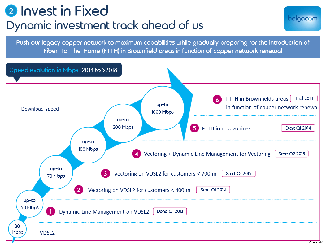

- Op dit ogenblik is Belgacom bezig met de éérste fase van de vectoring roll-out: alle lijnen <400m. Deze fase zou 2 jaar duren (einde 2015).
- Vanaf Q1/2015 zal vectoring uitgebreid worden naar lijnen <700m.
- Vanaf Q2/2015 zal begonnen worden met DLM op de vectored lijnen, zodat de snelheid verder kan verhoogd worden (tot 100 Mbps).
bron: http://www.belgacom.com/assets/content/ ... ewSite=cow (pagina 46-50)
Volgens dezelfde bron:
- Vanaf Q1/2014 is gestart met FTTH in nieuwe residentiële verkavelingen ("green fields").
- Er lopen dit jaar ook proefprojecten voor "brown fields" (= gradueel vervangen van legacy koper door FTTH).

Als er gestart is met green fields in Q1 2014 in verkaveling. Dan moeten er nu toch al een paar FTTH klanten zijn? Wat halen die voor snelheden?
Wel leuk om te zien dat ze toch gaan inzetten op FTTH. Beter laat dan nooit!

philippe_d schreef:- Op dit ogenblik is Belgacom bezig met de éérste fase van de vectoring roll-out: alle lijnen <400m. Deze fase zou 2 jaar duren (einde 2015).
Er zijn al brieven gestuurd naar klanten waarin staat dat in 2015 100/10 zal uitgerold worden (heb zo'n brief gekregen).
