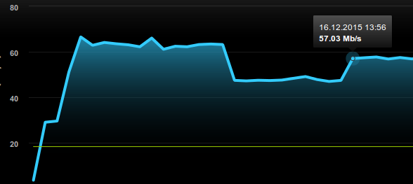

- Gent32m
- Berichten: 1629
- Lid geworden op: 21 jan 2008, 11:33
- Uitgedeelde bedankjes: 145 keer
- Bedankt: 118 keer
Ik zal nog eens een rechtstreekse lijnmeting (SpeedTest) op de BBOX3 doen (de komende dagen).
Toen ik de BBOX3 net aangesloten had, haalde ik meteen een snelheid van 35 Mbps.
Een paar minuten later (de internet connectiviteit viel even uit en kwam dan terug op), zat ik al terug op 46 Mbps.
Op deze snelheid blijf ik voorlopig hangen. Wel zit de Fritzbox er ondertussen achter (ik heb mijn netwerk, VOIP, etc. terug aangesloten)

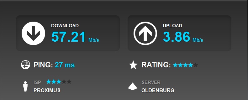

Het mysterie heeft zichzelf opgelost...
Download speed: 57 Mbps
Upload speed: 3,86 Mbps
Laat ik in de BBOX3 deze instelling nu best aanstaan ?
- Network Connectivity \ General \ PPP enable = ON
Zodat Proximus updates (via de internetverbinding in de BBOX3) naar de modem kan blijven sturen ?
(ik gebruik de internet verbinding in de BBOX3 zelf niet, ik gebruik de internet verbinding in de Fritzbox)

Technisch is het mysterie opgelost maar het blijft een mysterie waarom Proximus 60 geeft/capt voor Start en slechts 50 laat vermelden op hun site (voor start niet in pack) ...Gent32m schreef:Het mysterie heeft zichzelf opgelost...
