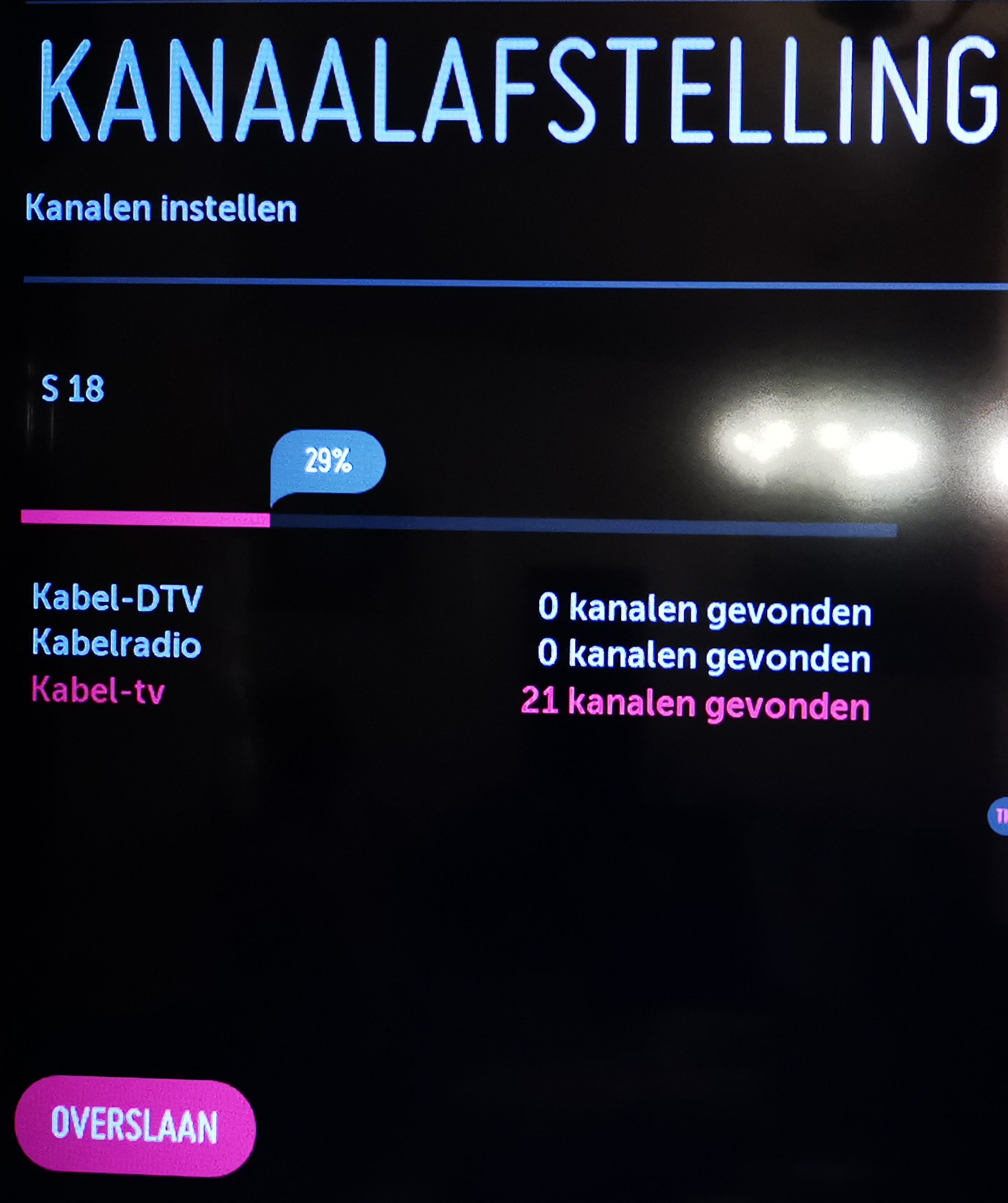

Geen CI+-module, Geen CI+-module, Geen CI+-module,...
Mijn grootmoeder kreeg een tijd geleden een brief van Telenet dat analoog verdwijnt, inmiddels geweten uiteraard. Ze keek nog met een oude CRT naar tv via gewoon kabel.
Telenet zegt, bij het uitschakelen van analoog gaat niks veranderden met een recente tv (alle, zo stond het letterlijk in hun persberichten he... ). Dus voor nieuwjaar hebben de kinderen samengelegd voor een nieuwe tv.
Het "probleem" is nu dat de tv alle digitale posten ook vind (op zich niet erg) en deze standaard eerst toont. Voor naar analoge tv te gaan is het via een menu, wat lastig uit te leggen is. Dus op zowat alle posten zelfs de regionale bovenstaande melding.
Digitaal voorlopig verbergen ging precies niet, toch niet gevonden. Dan maar met favorieten gewerkt met de analoge kanalen, wat eenvoudiger uit te leggen was.
Ik heb speciaal gekeken voor een tv met CI+ module, dus in het ergste geval kan tv met een kaartje wel, maar liever niet eigenlijk, fat ze het slot er maar afhalen. Er zijn genoeg toestellen met digitale tuner zonder CI+ module die ze anders op zwart gaan zetten.
De komende dagen nog eens passeren als de eerste frustratie weg is en eens zien welke free to air digitale kanalen er zijn. HD is niet van belang.

Die frustratie had je jezelf kunnen besparen, indien je (als dagelijkse Userbase bezoeker) de info had gelezen, die hier al uitgebreid werd besprokenMClaeys schreef:De komende dagen nog eens passeren als de eerste frustratie weg is en eens zien welke free to air digitale kanalen er zijn. HD is niet van belang.
In het kort komt het erop neer dat je - mits ingeven van de juiste paramaters voor het "Compact Signaal" (290MHz/netwerk ID 32) - zonder CI+ kaartje 23 "vrij te ontvangen" TV zenders kan vinden (waarvan 3 in HD), en 39 radiozenders.
De volledige lijst voor jouw regio is te vinden (na ingave postnummer) op: https://www2.telenet.be/nl/klantenservi ... n-telenet/
- Berichten: 9687
- Bedankt: 605 keer
Idd, in de praktijk heb ik ook gemerkt dat die 290/32 uiteraard nog lang niet bekend is bij de TV-fabrikanten, en je met 2019/2020 TV modellen nog steeds de 322/22 voorgeschoteld krijgt als default voor de digitale tuning bij selectie "Telenet", wat niet bepaald een leuke kijkervaring gaat opleveren als je geen CI+ module hebt en de frequentie en ID niet aanpast.philippe_d schreef: In het kort komt het erop neer dat je - mits ingeven van de juiste paramaters voor het "Compact Signaal" (290MHz/netwerk ID 32) - zonder CI+ kaartje 23 "vrij te ontvangen" TV zenders kan vinden (waarvan 3 in HD), en 39 radiozenders.
Op de TN webpagina's staat het eigenlijk wel allemaal goed uitgelegd, maar je moet je er toch even in verdiepen om te begrijpen wat precies het verschil is tussen de twee frequenties en ID's en welke je moet kiezen voor welk scenario. Zeker voor iemand die zich niet regelmatig met dit soort zaken bezig houdt gaat is het wel even achter de oren krabben met een "vroeger was het toch allemaal veel eenvoudiger"-beleving.
Ik verwacht dat vragen hierrond de komende maanden nog regelmatig gaan terugkomen hier.

Ik ben geen Telenet klant, ik heb dan ook geen nut in het opvolgen van die topics tenzij ik er eens toevallig passeer
de tv kende Telenet dus de settings stonden ingevuld en het was de eerste tv met digitale tuner die ik configureerde, ik dacht dat die dingen slim genoeg waren locked zenders te verbergen. Niet dus.

De frustratie bleef, vanalles van combinaties getest, zelfs stappenplan van de site gevolgd voor haar tv van de site van Telenet, enkel analoog te vinden dan. Binnenkort nog eens een poging.philippe_d schreef: Die frustratie had je jezelf kunnen besparen, indien je (als dagelijkse Userbase bezoeker) de info had gelezen, die hier al uitgebreid werd besproken.

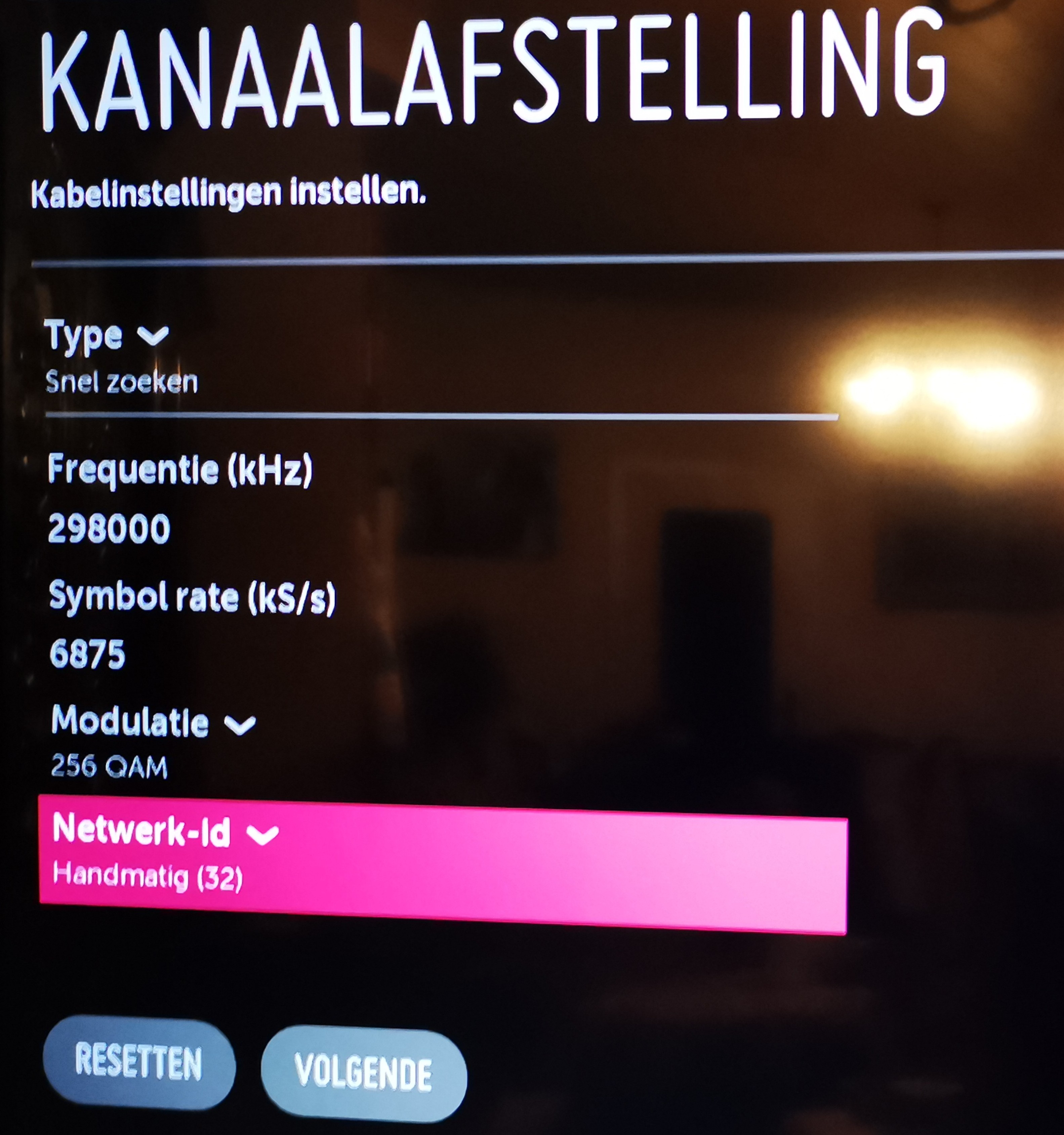

Waarom gebruik je 298.000 kHz i.p.v. de voorgeschreven 290.000 kHz ?MClaeys schreef:De frustratie bleef, vanalles van combinaties getest, zelfs stappenplan van de site gevolgd voor haar tv van de site van Telenet, enkel analoog te vinden dan. Binnenkort nog eens een poging.philippe_d schreef: Die frustratie had je jezelf kunnen besparen, indien je (als dagelijkse Userbase bezoeker) de info had gelezen, die hier al uitgebreid werd besproken.

290000 ook getest, verschillende combinaties. Gewoon niet altijd foto gemaakt. De 298000 stond in een ander topic dacht ik, vandaar. De 290000 ook + in de manual van Telenet. Maar dan vind hij geen digitale dus. Wel eenvoudiger te bedienen nu voor haar dus voorlopig dan maar zo.

Toen ik nog de digitaal FTA ontving had ik soms ook problemen om ze te vinden. Dit door wellicht instraling van andere toestellen.
Die CI+ kaart zou inderdaad moeten werken als de TV dat ondersteunt en er geen compabiliteitsproblemen zijn.
- Berichten: 9687
- Bedankt: 605 keer
Ja. Hou er rekening mee dat in de eerste twee weken na aanschaf van de module alle betaalzenders open staan, inclusief de 8xx, wat je oma misschien wilt besparen. Als nonkel al betaalt voor die zenders dan blijven ze ook op de CI module open staan. Bovendien zal er heel wat meer aanbod zijn dan op het analoge of compacte signaal, wat al dan niet gewenst is voor mensen die het liever eenvoudig houden of een beperkt aanbod met enkel de Vlaamsche zenders gewend zijn.MClaeys schreef: Mijn nonkel is de enige in de familie met Telenet digitale tv, als hij een CI+ kaart gaat halen bij Telenet (geen activatiekost dan voor een vinkje aan te klikken), gaat dat dan werken bij men grootmoeder? Ze kan de digitale namelijk wel ontvangen (met andere settings), gewoon niet decrypten.
Nochtans is het wel bizar dat je de zenders niet kan vinden op 290/32. Bij mij is dit nog nooit voorgevallen en ik denk dat die CI oplossing overkill is. Ik zou
1) coax eens uithalen, nakijken of het er nog goed uitziet, reinigen en weer insteken langs beide kanten - nakijken of er vroeger nooit een of andere filter geïnstalleerd werd om de ruis op het analoge signaal te verminderen
2) de laatste firmware op de TV zetten. Wi-Fi zal er wel niet zijn, dus via hotspot op je smartphone of via USB stick.
3) volledige factory reset (NA de firmware upgrade) en dan opnieuw proberen met de instellingen van TN (290 en niet 298) - ik heb zelf ook al talloze factory resets moeten doen om dit uiteindelijk werkend te krijgen
4) let op dat je niet toelaat dat hij satelliet tuning gaat doen en laat ook niet toe dat hij kabel analoog tunet

Ik neem aan dat hij dan ook geen digitale posten zou vinden bij een volledige scan? Want dat deed hij wel.CCatalyst schreef:1) coax eens uithalen, nakijken of het er nog goed uitziet, reinigen en weer insteken langs beide kanten - nakijken of er vroeger nooit een of andere filter geïnstalleerd werd om de ruis op het analoge signaal te verminderen
Is gebeurd, leek me eerst niet nuttig maar Telenet CI+ kan vanaf een bepaalde firmware dus bij initialisatie meteen gedaan, firmware was out of the box wel voldoende maar toch.CCatalyst schreef:2) de laatste firmware op de TV zetten. Wi-Fi zal er wel niet zijn, dus via hotspot op je smartphone of via USB stick.
De 298 kwam uit een ander topic, maar dat was maar nadatbde stappen van Telenet zelf (https://www2.telenet.be/nl/klantenservi ... r8/Verder9) niet het gewenste resultaat gaven. Als ik "zoek enkel digitaal" selecteer in die range vind hij zelfs niks.CCatalyst schreef:TN (290 en niet 298) - ik heb zelf ook al talloze factory resets moeten doen om dit uiteindelijk werkend te krijgen
Sateliet is afzonderlijk in te stellen op het toestel gelukkig. Analoog doet hij sowieso tenzij je instelt om enkel digitaal te zoeken, dan zijn er echter geen zenders.CCatalyst schreef:4) let op dat je niet toelaat dat hij satelliet tuning gaat doen en laat ook niet toe dat hij kabel analoog tunet

Dat dacht ik vroeger ook maar een kabel met slecht contact of slechte terminatie kan voor de gekste dingen zorgen waarbij A op frequentie X wel werkt en B op frequentie Y niet. De kans is weliswaar klein dat het hieraan ligt, maar ik raad altijd aan van dit eens na te kijken voor de tijd dat het maar kost. Check ook of er nog een filter van vroeger hangt oid.MClaeys schreef: Ik neem aan dat hij dan ook geen digitale posten zou vinden bij een volledige scan? Want dat deed hij wel.
LG? Taal/land instellingen zijn toch correct en je hebt effectief eerst voor "Telenet" gekozen voor de frequentie in te vullen?MClaeys schreef:De 298 kwam uit een ander topic, maar dat was maar nadatbde stappen van Telenet zelf
Ik zou ook eens proberen met de optie "Andere operators". Dat is niet de juiste instelling ("Telenet" is effectief de juiste IME) maar je weet nooit of LG onder "Telenet" misschien enkel maar de 322/22 klasseert en niet de 290/32.
- MClaeys
- Berichten: 6048
- Bedankt: 347 keer
Inderdaad, ik kon Telenet kiezen in de menu, wat ik ook deed. Daarna kan je dan de parameters instellen zoals in de afbeelding hierboven. Ik zal volgende keer eens Andere Provider proberen. Momenteel heeft ze al haar posten alvast analoog dus ik blijf er even af nu (ik kom altijd prutsen aan haar toestel als Meus begint en daar kijkt ze te graag naar
). Binnenkort gaat het dan toch moeten als de analoge zenders er uit vliegen
. Tnx voor de tip.
