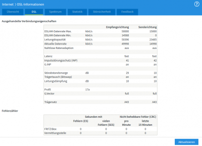

Huidige waarden:
Edit: Wel dat was 1 uurtje blijdschap en die verdomde Proximuis heeft het op service profiel gezet
Natuurlijk even een backup gemaakt zodat ik terug kan naar 06.52
Draai gewoon met de nieuwe drivers, die overigens betere waarden lijken te hebben dan die van 06.52
We zullen het over een paar dagen wel weten of die op snelheid blijft of niet.
Huidige waarden:
Max. DSLAM throughput kbit/s 85000 20000
Attainable throughput kbit/s 124043 21811
Current throughput kbit/s 84999 19999
Latency fast fast
Impulse Noise Protection (INP) 41 42
G.INP on on
Signal-to-noise ratio dB 17 7
Bitswap on on
Line attenuation dB 8 9
Profile 17a
G.Vector full full
Carrier record B43 B43

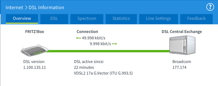

Probeer dan 06.83 te flashen, en selecteer 'Use previous DSL version'. Ikzelf heb zo versie 06.80, en 06.83 is ook al door philippe_d bevestigd dat het werkt.Geert-Jan schreef:06.83 heeft een heel aantal zaken waar ik al lang op zit te wachten, zo als het toelaten van uPNP per IP in plaats van enkel open of dicht, om maar iets te noemen.

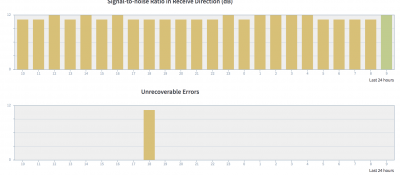

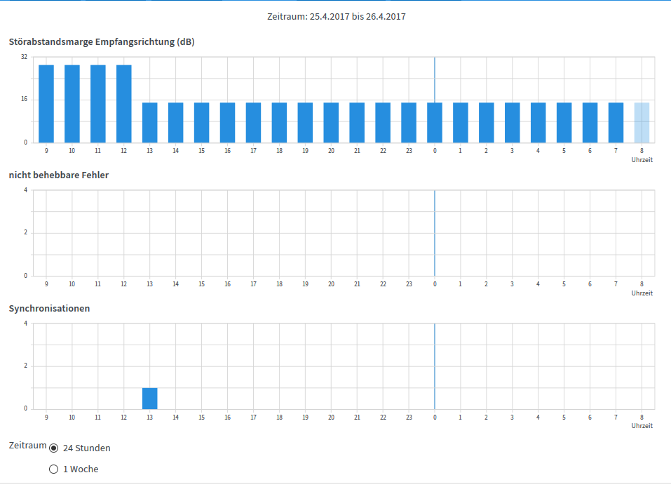

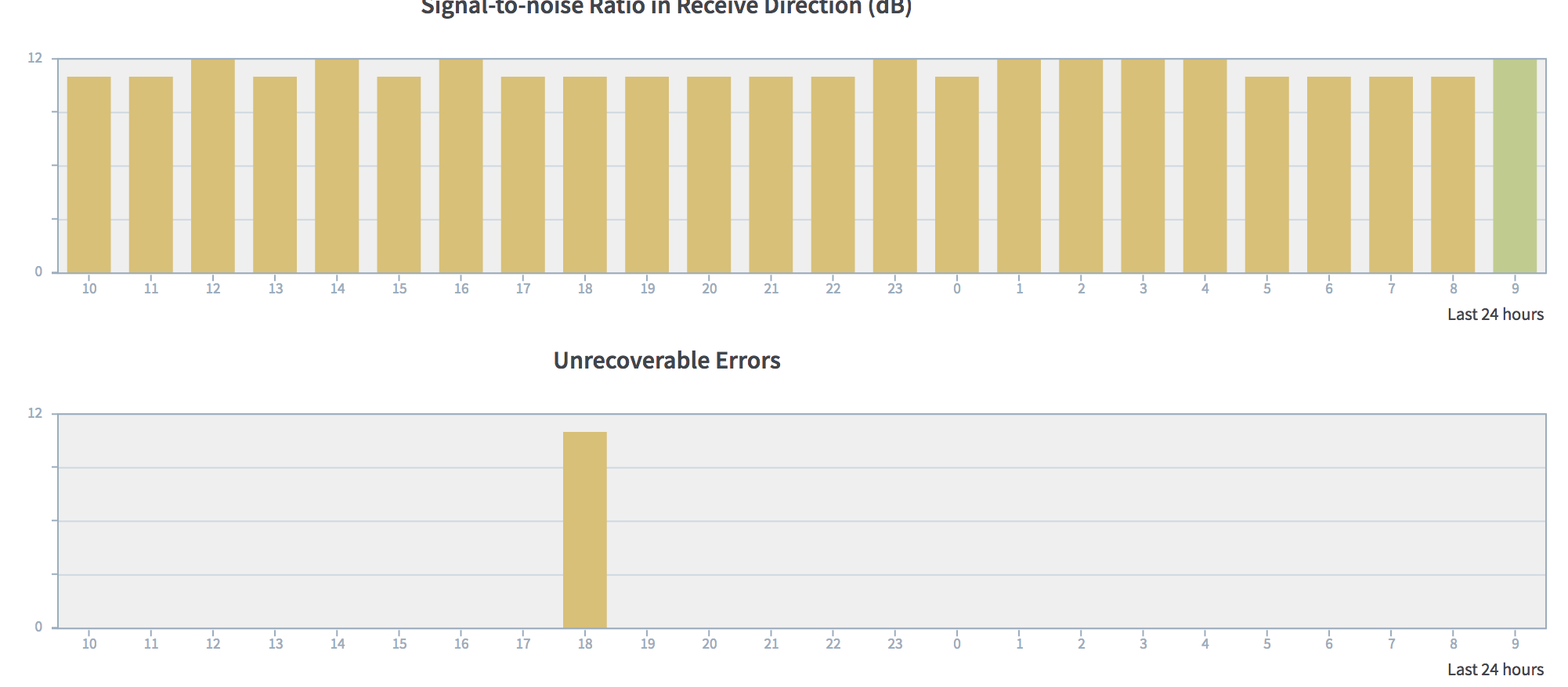

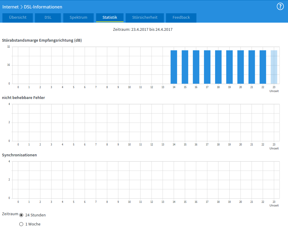

Sinds ik mijn fritzbox 7490 geupgrade heb naar 06.52 heb ik al 2 keer sync issues gehad. Heeft iemand anders dit ook al ondervonden?
Lijnwaarden zijn inorde en er komen geen enkele errors voor.
In de log zie ik het volgende staan:
21.04.17 19:06:27 PPPoE error: Timeout. [2 messages since 21.04.17 19:06:14]
21.04.17 19:06:07 DSL is available (DSL synchronization exists with 99998/19999 kbit/s).
21.04.17 19:04:34 Timeout during PPP negotiation.
21.04.17 19:04:34 Internet connection cleared.
21.04.17 19:04:30 DSL not responding (no DSL synchronization).
Max. DSLAM throughput kbit/s 100000 20000
Attainable throughput kbit/s 130961 23662
Current throughput kbit/s 99998 19999
Latency fast fast
Impulse Noise Protection (INP) 43 42
G.INP on on
Signal-to-noise ratio dB 14 8
Bitswap off on
Line attenuation dB 5 3
Profile 17a
G.Vector full full
Carrier record A43 A43

Ik heb ook eens een testje gedaan met FB firmware 6.80 en de nieuwe driver en ben vlug terug overgeschakeld naar de oude want met de nieuwe is mijn Attainable throughput meer dan gehalveerd ten opzichte van de oude drivers
Nieuwe Driver: Oude Driver:
Na de overschakeling naar EDPnet hebben ze een lijntest gedaan en het resultaat kan ik zien in hun ticketsysteem
Daarin vind ik oa:
Daarin vind ik oa:
maar nergens de FB firmware versie.vectoring information
Firmware version = 1.100.133.44 A6
ROP vectoring level = Active
Maintenance mode = N
Fallback mode = NORMAL

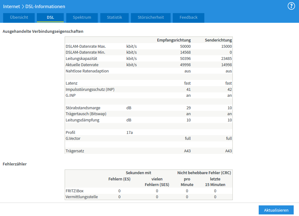

Abslouut niets van aantrekken ...johan.devos schreef:Ik heb ook eens een testje gedaan met FB firmware 6.80 en de nieuwe driver en ben vlug terug overgeschakeld naar de oude want met de nieuwe is mijn Attainable throughput meer dan gehalveerd ten opzichte van de oude drivers
Dat is zeker een verkeerde waarde (calculatiefout), zolang je SNR goed en stabiel blijft.
Bij mij is dit inderdaad ook zo (attainable 50.396
Het belangrijkste is de screenshot hieronder:
- - geen errors
- geen resyncs
- absoluut staibele SNR

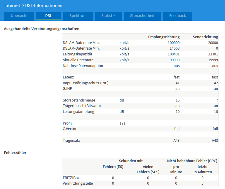

Er is inderdaad iets "vreemds" met de max. attainable aanduiding in deze FW.
Mijn profiel is gisteren gestegen van 50/15 naar 100/20
De max. attainable is mee gestegen van 50.396 naar 100.178 kbps
Maar dat is geen enkele reden tot ongerustheid, zolang je een stabiele SNR hebt.
Zoals je hieronder ziet: SNR is gedaald 29dB naar 15dB (wat normaal is bij een hogere snelheid).
Maar de lijn blijft 100% stabiel: stabiele SNR, geen resyncs, geen fouten.
- Berichten: 19080
- Bedankt: 3929 keer
- Recent bedankt: 13 keer
- Zolang de SNR niet onder de 9dB valt (theoretisch tot 6 dB), zou ik mij geen zorgen maken. Een beetje schommelen is geen probleem.
- Zolang de fouten binnen de perken blijven (geen honderden, maar af en toe een 10-tal zoals bij jou), zou ik mij ook geen zorgen maken.
- Kijk eens of de fouten toenemen bij grote belasting (grote download). Want dat is natuurlijk het moment waarop je geen re-syncs wenst
