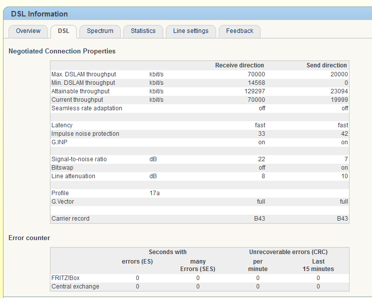

- TanknaT
- Berichten: 470
- Bedankt: 55 keer
Nadat vanmorgen de vectoring fee is langsgeweest en met haar toverstokje gezwaaid heeft, krijg ik volgende instellingen in twee stappen (DSL onderbrekingen) .
Hier staan wel enkele rare zaken bij volgens mij.
Min. DSLAM throughput "0" ?
Bitswap Recieve "off" en send "on".
Wat kan hier de reden van zijn?
ter info Scarlet Trio abonnement met Fritzbox 7360 V2

IK heb nu 9 dagen mijn nieuwe zone 2 profiel van 50/10 met vectoring.
Tijdens die 9 dagen zag ik mijn downstream SNR elke dag met 1 a 2 dB verminderen. Van 22 in het begin naar 10 vandaag.
Na het herstarten van mijn fritzbox kreeg ik onmiddelijk een SNR van 24 a 25dB.
Wat kan hiervan de reden zijn?

SNR voor download lijkt stabiel nu, staat nog steeds op 23.MaT schreef:IK heb nu 9 dagen mijn nieuwe zone 2 profiel van 50/10 met vectoring.
Echter is er nu iets interessanter gebeurd: Sinds vandaag sync ik op 50/20.
Max. DSLAM throughput kbit/s 50000 20000
Attainable throughput kbit/s 111572 27709
Current throughput kbit/s 49997 19999
Latency fast fast
Impulse noise protection 32 42
G.INP on on
Signal-to-noise ratio dB 23 10
Bitswap off on
Line attenuation dB 15 19
Profile 17a
G.Vector full full
Carrier record B43 B43Ben nochtans begonnen op 20/6 en dit zegt de proximus speedtest:

Neen, in zone 2 is het maximum ook 100/20, maar dat is theoretisch.MaT schreef: Echter is er nu iets interessanter gebeurd: Sinds vandaag sync ik op 50/20.Ik dacht nochtans dat ik in zone 2 zat, maar daar is de max upload 15Mbps.Code: Selecteer alles
Max. DSLAM throughput kbit/s 50000 20000 Attainable throughput kbit/s 111572 27709 Current throughput kbit/s 49997 19999 Signal-to-noise ratio dB 23 10
Vandaar dat ik de tabel 85/15 heb vermeld als "praktisch haalbaar in zone 2"
Er is ook een nadeel: met een upload van 20 mbps zakt je SNR naar 10 dB, en dat kan riskant zijn.
En gezien de upload gecapt wordt volgens je abonnement, is die 20 mbps eigenlijk nutteloos.
Liever een stabiele 15 mbps upload sync, dan 20 mbps upload en een lijntje dat regelmatig uitvalt
In de praktijk kan het goed gebeuren dat DLM jouw upload terug verlaagt naar 15 mbps ...
Het voornaamste is dat je nu op weg bent naar een goede download, waarschijnlijk 85 mbps.
