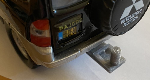

Vandaag mijn eerste echte nuttige print gemaakt.
Met deze dagen was er een cadeautje voor de kinderen, auto met aanhangwagen, nog geen dag oud en de trekhaak brak al af na een val. Gelukkig was het een klein onderdeel, vastgezet met een schroefje, dus daar kon ik wel iets mee
Opgemeten (23 op 10mm), voor de sport exact nagemaakt in Fusion360 en gesliced in 0.05mm lagen.
Half uurtje printen en klaar. Weer wat minder afval (aanhangwagen die nutteloos werd) en iedereen blij

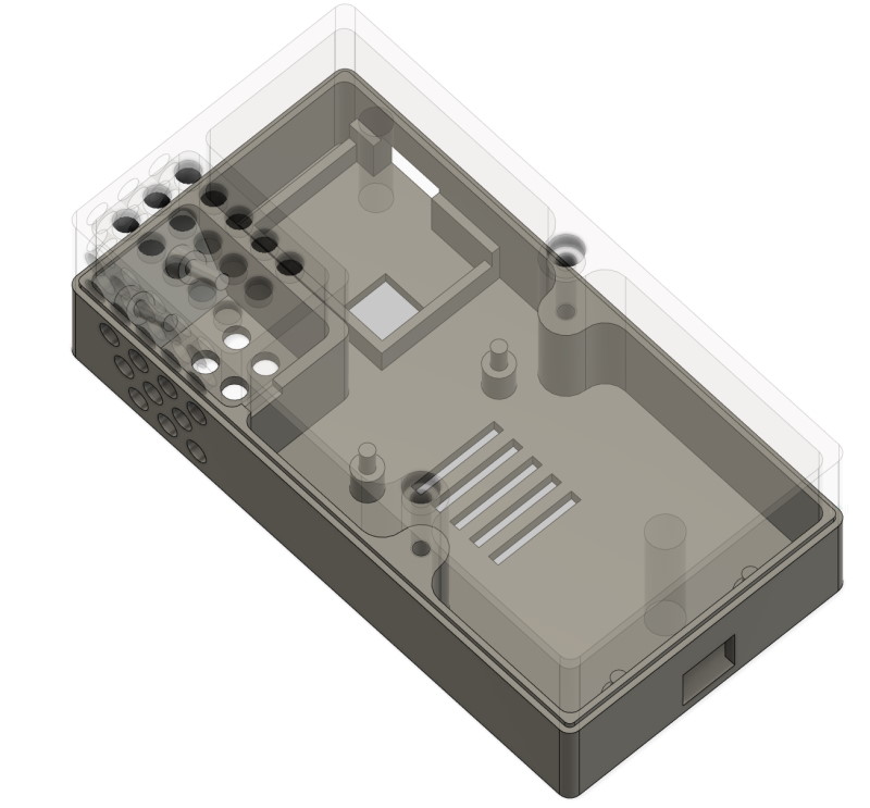

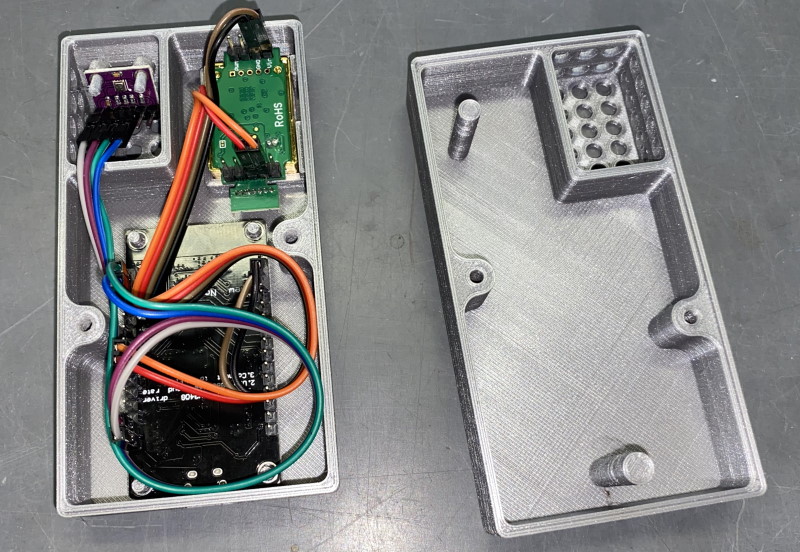

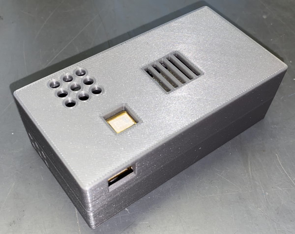

Tussen de soep en de patatten heb ik mijn eerste doosje gemaakt dat een ESP8266 + BMP280 (vochtigheid, temp, luchtdruk) + MH-Z19B (CO2 sensor) kan bevatten. De bordjes en sensoren liggen al even 'naakt' in de kinderkamers, een doosje is dus welkom
Vanmorgen de print gestart op PLA als test (ik verwacht wel dat er hier of daar mogelijk iets 1 of minder mm verschoven zal moeten worden).
Binnen 7 uur is alles klaar
Leuk om ook Fusion 360 wat beter te leren kennen.
Add:
Het overtreft al mijn verwachtingen
Ook draad tappen in PLA ging nog goed (had ergens gelezen dat PLA niet zo bewerkbaar was).
Hier en daar nu wel mijn bedenkingen m.b.t. de plaatsing van de BMP280 en verluchting i.v.m. warmteflow, maar kom, goed genoeg
Nu morgen nog eentje printen (ga PETG of ASA een proberen) en dan nog een versie maken met schermpje en mijn motion sensors in voor het alarm
Add:
