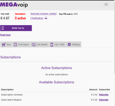

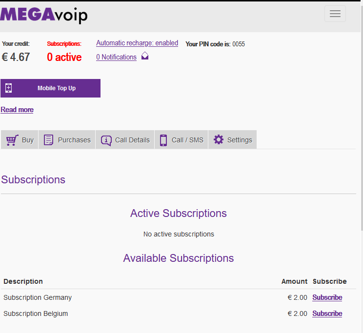

Bovenaan de inlogpagina staat in het rood: Subscriptions: 0 activeygeffens schreef: Hi Satsurfer
Waar kan ik die optie van dat unlimited abo vinden?
Als je hierop klikt komt een scherm waarop je je kan inschrijven voor "Subscription Belgium"
PS. Je moet uitgenodigd worden om deze optie te krijgen (en de "automatic recharge" moet aan staan).
Bedankt Philippe, ik heb bovenstaande aangevinkt en nu werkt het.philippe_d schreef: [*]In de Fritz!Box SIP settings moet je de optie "telefoonnummer gebruiken voor aanmelding" aanvinken. Dit is belangrijk, en noodzakelijk om ervoor te zorgen dat de Fritz!Box de caller-id uitstuurt.

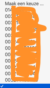

Eens de (gsm) nummers zijn ingegeven zoals philippe_d aangeeft lukt het me om door *12x# het gekozen nummer te laten verschijnen als caller-id.
Bij Eigen Telefoonnummers / Aansluitinstellingen daar heb ik als land België staan, als Landcode 00 32, en netnummer heb ik leeg gelaten.
Bij Randapparatuur heb ik voor Handset 1 mijn gewenste 'Nummer uitgaand' gekozen, en voor Handset 2 een ander nummer (die lijst bestaat uit 'Maak een keuze...', een reeks nummers, en dan als laatste een leeg vakje, wat enkel voor de screenshot is aangevinkt)
Bij Oproepbehandeling, Kiesregels weet ik niet wat ik moet zetten om het volgende te bekomen:
zonder *12x# te gebruiken wil ik als uitgaand nummer het gewone vaste huisnummer
Ik heb bij 'verbinding via' de keuze uit:
- Internet
- Standaard telefoonnummer
- 0032xxxx, een opsomming van alle aangemaakte nummers
Kies ik Internet of Standaard, dan krijg ik telkens de melding "geen resource" op mijn DECT toestel (ik heb geen 'echte' telefoonlijn gekoppeld aan de Fritz.
Kies ik 003249xxxxx dan kan ik uitbellen maar dan gaan de gesprekken steeds met die specifieke CLIP naar buiten, wat ik niet wil.

Wat je wilt is mij niet echt duidelijk.ygeffens schreef:Bij Oproepbehandeling, Kiesregels weet ik niet wat ik moet zetten om het volgende te bekomen:
Als je voor alle oproepen zonder prefix, als uitgaand nummer het gewone vaste huisnummer wil gebruiken, dan heb je geen kiesregels nodig.
Je moet dan in beide Handsets jouw vaste huisnummer als "uitgaand" instellen.
Dan moet je de prefixen gebruiken (*121#, *122#, enz) gebruiken om hiervan af te wijken.

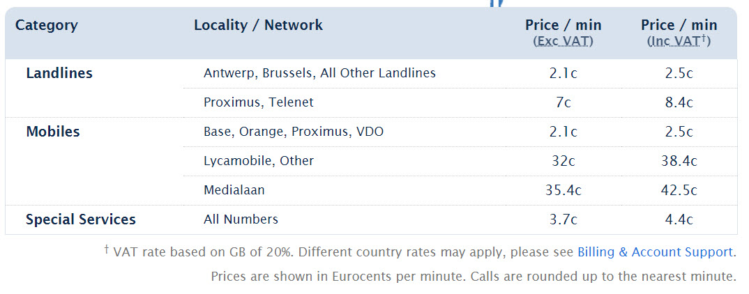

Medialaan? MV en Jim? tarieven gezien?
Lyca?
best hier niet naar bellen
(daar gaat uw winst met Mixtus
Ik blijf wel bij Dellmont met abbo. (ook gratis call-back)
