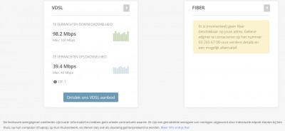

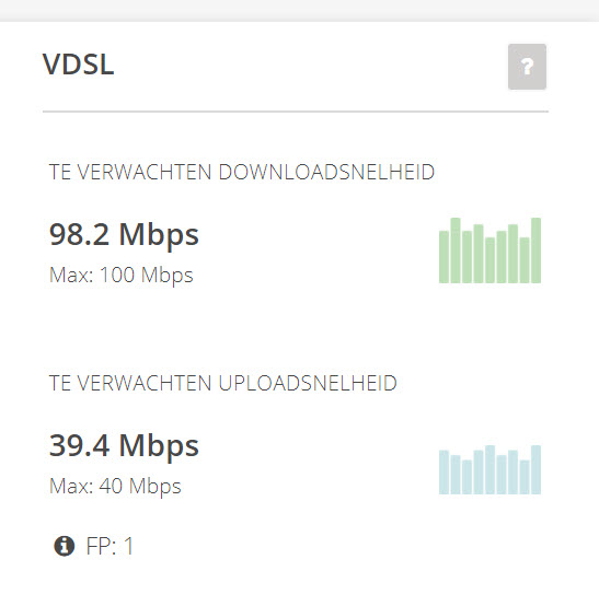

Daar ik dit in gedachten had bij aankoop:

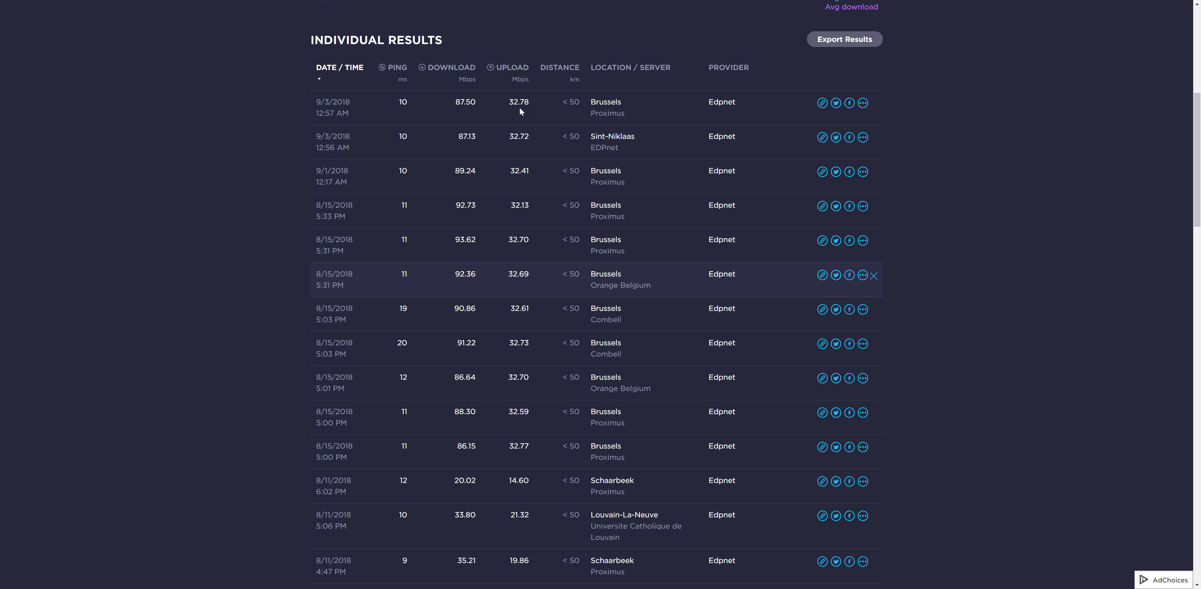

en dit de reële speedtest zijn (ondanks optimale hardware/config)
1/9 ticket aangemaakt, daar ik gem. 89/32 had ipv 98,2/39,4 (beloofd)

satsurfer schreef:1/9 ticket aangemaakt, daar ik gem. 89/32 had ipv 98,2/39,4 (beloofd)
Jouw eerste "probleem" (gemiddeld 89/32 in plaats van de beloofde 98/39) zal niet echt opgelost zijn door de verhoging van de VLAN capaciteit.
Voor zover je dat een "probleem" kan noemen, want in het dagelijks internet gebruik zal je het verschil absoluut niet merken tussen 89/32 en 98/39 :wink:
  • - Jouw download zal misschien iets hoger worden, gezien de bandbreedte verhoging resulteert in minder overbooking. De kans dat je de "volle" snelheid krijhgt zal iets hoger zijn. Maar 98.2 mbps/s download zal je nooit halen, misschien wel 94 mbps/s (wegens de overhead)
    - Jouw upload zal nooit 39,4 mbps worden, gezien je de capaciteit van jouw lijn dat niet aankan.
Met een 100/35 sync, zal je dus in de praktijk nooit meer halen dan 94/33

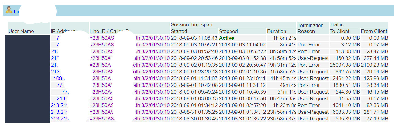

Jouw tweede probleem, waar je niet van spreekt is, een veel groter probleem: frequente syncloss (12 keer op 4 dagen). Dat is niet normaal (tenzij je zelf jouw modem 12 keer herstartte).
Dat probleem zal ook niet opgelost worden met de verhoging van de VLAN capaciteit.

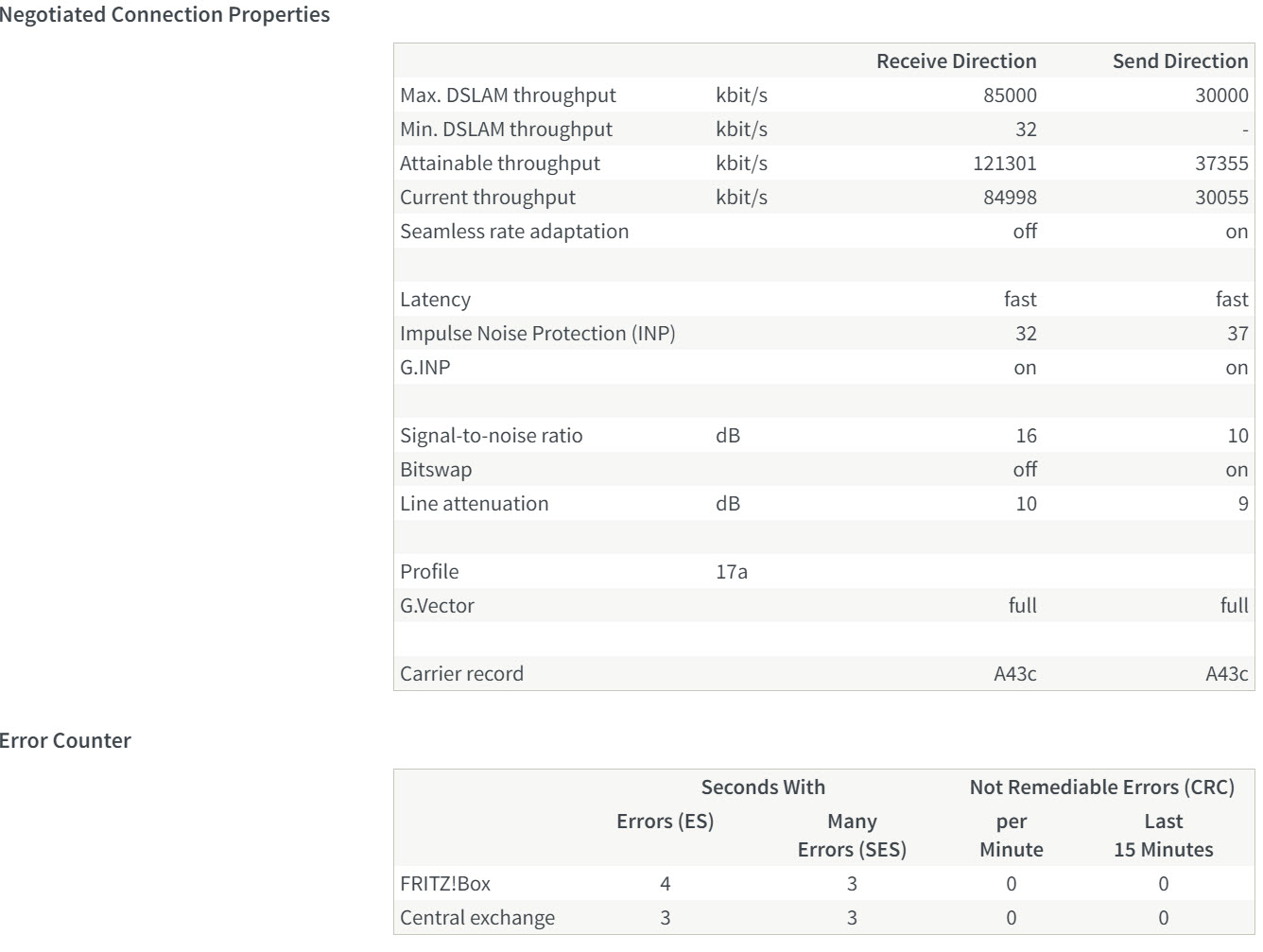

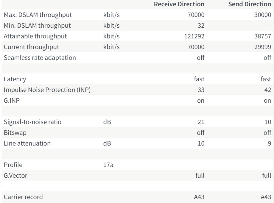

geen wijziging in snelheden, zelfs met fritzbox 7490 aangekoppeld.
edpnet:
"De VLAN upgrade heeft wel plaatsgevonden. En uw modem blijft aan het volledige 100Mbit/35Mbits profiel synchroniseren.
Heeft u een mogelijkheid om uw lijn met een andere VDSL gecertificeerde modem te testen?
Deze link zou nuttig kunnen zijn: https://www.edpnet.be/nl/support/oploss ... traag.html"
Tja, moet deze dan niet aan 100Mbit/40 Mbits profiel syncen? Ja, ze gaan met kleine lettertjes schermen? :eek:
Hoe moet ik geloven dat een een VLAN upgrade gedaan werd? Ze gingen me op de hoogte houden. Daar ik niets hoorde, zelf contact opgenomen.
En in de waardes zie ik 0 verschil. met bbox3 dus geprobeerd en fritzbox 7490 (7.01, previous driver)
