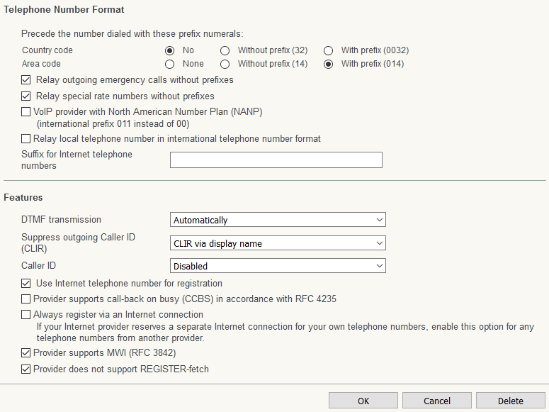

Toch nog een vraag over de instellingen (nu we alle instellingen nog vers in ons geheugen hebben). Onder Features -> caller ID, kun je in een uitklapvenster kiezen tussen verschillende mogelijkheden. Bij mij staat hier "Number in display name" geselecteerd. Ik meen ergens gelezen te hebben ander gebruikers hier "Disabled" hebben staan. Wat is hier eigenlijk de beste keuze, of maakt dat niet veel uit.
TanknaT
Berichten: 468
Bedankt: 55 keer
Blijkbaar maakt deze instelling weinig verschil. Beide instellingen heb ik geprobeerd en ze werken allebei goed. Blijkbaar is er geen "beste instelling" voor dit keuzevenster. Toch is het vreemd dat de Fritzbox bij een OVH lijn automatisch kiest voor "Disabled" en bij Scarlet voor "Number in display name".

TanknaT schreef:Toch nog een vraag over de instellingen (nu we alle instellingen nog vers in ons geheugen hebben). Onder Features -> caller ID, kun je in een uitklapvenster kiezen tussen verschillende mogelijkheden. Bij mij staat hier "Number in display name" geselecteerd. Ik meen ergens gelezen te hebben ander gebruikers hier "Disabled" hebben staan. Wat is hier eigenlijk de beste keuze, of maakt dat niet veel uit.
Volgens mij maken deze instellingen bij een Scarlet account geen enkel verschil.
Scarlet zet het gesprek om naar het openbaar netwerk, en voegt zelf jouw caller-id toe bij uitgaande gesprekken.
Volgens mij werken deze instellingen alleen bij een end-to-end SIP gesprek, en beïnvloeden de manier waarop een uitgaand (Sip-to-SIP) gesprek op het SIP device van de bestemmeling getoond wordt.

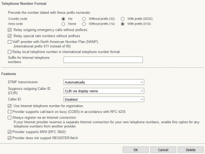

Ik heb bij features van edit telephone number 4 dingen aangevinkt:
1. Use internet telephone number for registration
2. Always register via an Internet connection
If your Internet provider reserves a separate Internet connection for your own telephone numbers, enable this option for any telephone numbers from another provider
3. Provider supports MWI (RFC 3842)
4. Provider does not support REGISTER-fetch
Hopelijk blijft het nu werken, want vorige week werkte het ook een paar dagen....
EDIT; na een paar uur werkte het al weer niet meer.... heb dit uiteraard gemeld bij scarlet....

«Always register via an Internet connection» is bij mij toch nog anders

philippe_d schreef: Volgens mij werken deze instellingen alleen bij een end-to-end SIP gesprek, en beïnvloeden de manier waarop een uitgaand (Sip-to-SIP) gesprek op het SIP device van de bestemmeling getoond wordt.
En hoe zou dat dan bij OVH moeten ingesteld zijn? Nu staat dat bij mij "Disabled". Dit was een standaard keuze die door de fritzbox is ingesteld. Klopt dat dan wel (met mijn excuses omdat dit nu even afwijkt van het onderwerp "Telefonie werkt niet")

TanknaT schreef:«Always register via an Internet connection» is bij mij toch nog anders
De optie "allways register via Internet" aanvinken heeft geen enkele zin.
  1. als je in de algemene VoIP settings VLAN20 hebt ingesteld, dan heeft het aanvinken van deze optie voor gevolg dat je VLAN20 niet gebruikt voor Scarlet. Dan hoef je ook VLAN20 niet in te stellen in de eerste plaats :wink:
  2. als je in de algemene VoIP settings VLAN20 niet hebt ingesteld, dan maakt het aanvinken van deze optie geen verschil uit.
De optie "allways register via Internet" is nuttig wanneer je naast de Scarlet Voip ook nog andere Voip providers hebt. In dit geval:
  1. registreert de Scarlet VoIP over VLAN20.
  2. registreren de alternatieve VoiP providers (vb Betamax) over de internet verbinding.
