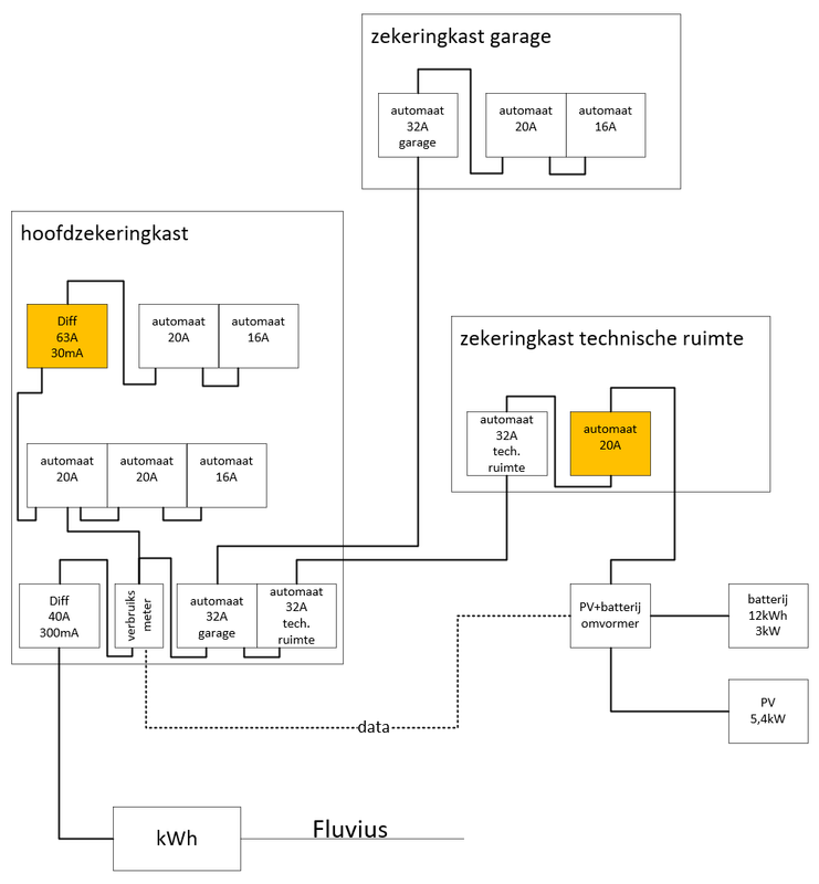

honda4life schreef:40+25>63
Als je je kast moet uitrusten voor deze stromen 80A dus (rails, differentieel, ...) Is het volgens mij duurder en misschien niet meer mogelijk huishoudelijk.
Dan moet ik 16mm² kabels/rails plaatsen, kostelijke afffaire idd.
Misschien loont een omvormer van 4,6 kW wel.
Deze heeft een lagere totaalkosten en die paar dagen per jaar een kleine top missen ga je nooit terugverdienen.
Goeie tip.
Het is trouwens toch afwachten of je de volle 5 kW nog probleemloos kan terugleveren aan het net.
Sowieso niet, want met een batterij mag je maximaal 60% van de omvormercapaciteit (5kW dus) injecteren
5kW omvormer -> max 3kW injectie
4,6kW omvormer -> max 2,76kW injectie
Automaten kan je kiezen als volgt: 20A - 25A - 32A
20A: 4,6kW
25A: 5,7kW
Met een 4,6kW omvormer zou ik met 20A wel toekomen en moet ik alleen de diff voor de "natte ruimte" aan te passen naar 63A en kan de rest gewoon blijven.
https://www.dmlights.be/abb__vynckier__ ... 30ma~19QOD
https://www.dmlights.be/abb__vynckier__ ... v_ac~19QV3
Data technicus schreef:Bedankt om in u vorige post mijn schema te gebruiken.
Ik wist niet meer waar ik de PDF gevonden had, toch bedankt!
Maar in u laatste post klopt u opstelling niet want de diff 30mA moet 63A worden omdat er 40A van het net door kan samen met de 22A van u zonnepanelen dus 62A en een diff beschermd niet tegen over stroom. Zal uitleggen waarom die rem automaat geplaatst word ipv diff te verzwaren. Een diff is duurder dan automaat daarom dat er die automaat voor gezet wordt ipv diff te vervangen door één met een hogere ampère waarde.
Ik heb nu de zekering verlaagd naar 20A (wat toch 4,6kW of meer is, afhankelijk van het voltage - het is niet ondenkbaar dat het voltage hoger ligt als ik 20A opwek).
Ik heb de diff verhoogd naar 63A, maar het alternatief zou idd zijn om de combinatie van Fluvius + zekeringkast technische ruimte met 1 automaat af te zekeren op 40A en zo de hoofdzekeringkast te "beschermen". Financieel is dat alleszins interessanter (63A/30mA: €47 <> 40A: €11).
Als ik ooit de Fluvius connectie laat verhogen tot 50A, is de oplossing met de zwaardere diff (63A/30mA) niet voldoende (50A + 20A > 63A). En heb ik alsnog zwaardere diffs nodig bij zowel "badkamer" (63A/30mA) als het ganse bord (63A/300mA).

heist_175 schreef:
honda4life schreef:Het is trouwens toch afwachten of je de volle 5 kW nog probleemloos kan terugleveren aan het net.
20A: 4,6kW
25A: 5,7kW
Je hebt ook nog iets zoals conventionele stromen bij automaten.
Bij factor 1,13 ga je niet trippen, dus 20 x 1,13 x 230 = 5,2 kW
Zolang je hier niet continu tegenaan loopt, heeft dit geen risico, dus voor dat uurtje piek boven 4,6 kW gaat dat zeker geen kwaad kunnen, en al zeker als je kan vermoeden dat je spanning waarschijnlijk richting de 240 à 250 volt zal gaan.
Als je automaat nog wat warmte kwijt kan door aan de buitenkant of afzonderlijk te staan, des te beter.
Niks houd je tegen om bij problemen je maximum vermogen softwarematig te verlagen tot bijvoorbeeld 4,6 kW ofzo.
(Bij factor 1,45 ga je met zekerheid trippen binnen het uur)

Wil iemand eens die zogenaamde "rem" definieren en/of op één van de plannen aanduiden ? Die term ken ik niet.
Berichten: 16760
Bedankt: 1233 keer
Recent bedankt: 8 keer
didi79 schreef:Wil iemand eens die zogenaamde "rem" definieren en/of op één van de plannen aanduiden ? Die term ken ik niet.
met rem
zonder rem
met rem: vanuit Fluvius komt er 40A en vanuit de PV ook 20A, toch zorgt "de rem" dat er maar 40A naar het ganse bord gaat - alle diffs zijn dan ook maar 40A. Automaat "B" is de rem.
zonder rem: vanuit Fluvius komt er 40A en vanuit de PV ook 20A, tezamen is dat 60A. De hoofddiff zal nooit meer dan 40A te slikken krijgen (anders valt de schakelaar op de kWh meter uit), maar die van "de badkamer" (30mA) die kan wel 60A (40A + 20A) te slikken krijgen en moet dan ook verzwaard worden naar 63A
honda4life
Berichten: 6188
Locatie: 127.0.0.1
Bedankt: 392 keer
De plaats is afhankelijk van situatie tot situatie.
't komt er op neer dat je je verbindingen / differentieels gaat beveiligen tegen overbelasting.
Misschien is je interne bekabeling toch reeds zwaar genoeg maar de 30 mA differentieel veelal niet.
In een recente zekeringkast is het eenvoudig en betaalbaar nieuwe zwaardere verdeelrail met vorken te plaatsen want dat is er op voorzien.
Oudere kasten à la jaren 90 die op zich nog in goede staat zijn is het vaak een gepruts als automaten niet voorzien zijn op verdeelrails bijgevolg niet past (uren).
Universele bruggen met pinnen is toch vaak maar zo-zo om aan te sluiten en de kast terug 100% deftig dicht te krijgen.
Is vooral om kosten te besparen dus, een differentieel 63A monofase is betaalbaar, 80A monofase betaal je dik.
Je krijgt 40A binnen van het net, je zonnepanelen geven daar nog eens 25A bovenop = 65A. Een typische grenswaarde is 63A dus met een omvormer van 5000W ben je de pineut.
Een remautomaat kost natuurlijk extra plaats in vergelijking met een differentieel uitwisselen.

Bij mij hebben ze bij de installatie van de zonnepanelen ook zo'n "rem" geplaatst in de zekeringenkast.
Sorry voor de vraag van een leek: heeft dat eigenlijk nadelen?
Berichten: 16760
Bedankt: 1233 keer
willde schreef: Sorry voor de vraag van een leek: heeft dat eigenlijk nadelen?
Nauwelijks, tenzij de "rem" te nipt bemeten is (waar geen enkele reden toe is, een automaat van 6-32A kost €5-10).
Het enige "nadeel" is dat je niet Fluvius (40A) + PV (20A) kan gebruiken: 60A dus. Dat is 14kW. Als je dat voordien nooit nodig had (vandaar de 40A van Fluvius), waarom zou je dat nu plots wél nodig hebben :)?

willde schreef:Bij mij hebben ze bij de installatie van de zonnepanelen ook zo'n "rem" geplaatst in de zekeringenkast.
Ik zou zo denken: Het totaal vermogen dat je op één moment kan afnemen, is beperkt.
