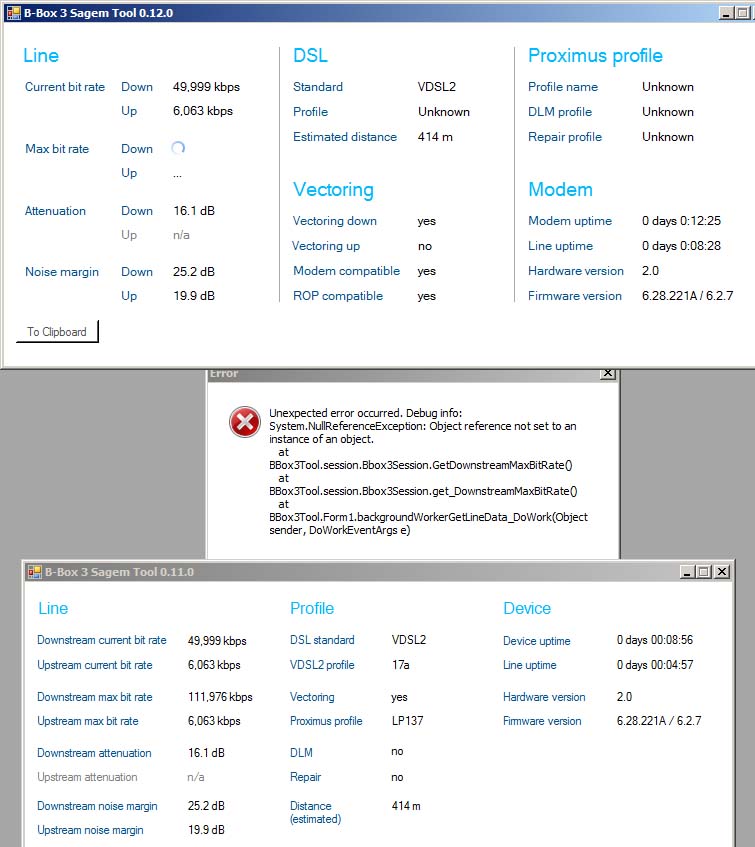

tot versie 11 werkt t heel goed , met versie 12 probleem .
bbox3 herstart lost niets op.
Max bit rate down blijft maar draaien
Het is niet erg , vind t n heel mooi tooltje.
Ik hoop dat je wat aan het screenshot hebt

Dat is dezelfde fout die marc_1956 eerder had. Dit is ondertussen opgelost in deze versie (v0.12.1): https://www.belgacomcloud.be/?shareObje ... 1c217ba9e4
Probeer je nog even opnieuw?

franjo
Berichten: 194
Lid geworden op: 20 jun 2006, 17:17
Bedankt: 14 keer
Sorry had ik niet gezien :smash2: ,werkt supersnel nu .
Bedankt! :thumbs:

Ik krijg volgende foutmelding bij lanceren (RJ11 niet ingeplugd):
Error
Unexpected error occurred. Debug info: System.Collections.Generic.KeyNotFoundException: The given key was not present in the dictionary.
   at System.Collections.Generic.Dictionary`2.get_Item(TKey key)
   at System.Dynamic.UpdateDelegates.UpdateAndExecute2[T0,T1,TRet](CallSite site, T0 arg0, T1 arg1)
   at BBox3Tool.session.Bbox3Session.GetDeviceInfo()
   at BBox3Tool.Form1.backgroundWorkerGetLineData_DoWork(Object sender, DoWorkEventArgs e)
OK
Versie = B-Box 3 Sagem Tool 0.12.1
Sinna
Berichten: 3294
Twitter: KrSi78
Bedankt: 233 keer
Probleem treedt niet meer op na laten bijwerken van de firmware. Ik kan dan ook niet controleren of het euvel opgelost is.
FW-versie waarbij het probleem optrad: 3.28.35M / 0.4.57
Draait als een zonnetje op 6.28.221A / 6.2.7

Sinna schreef:Probleem treedt niet meer op na laten bijwerken van de firmware. Ik kan dan ook niet controleren of het euvel opgelost is.
Op FW versie 3.X zal de tool inderdaad niet werken, op 6.X wel. Enkel de heel oude versies van de tool (0.5 en eerder) werken met 3.X.
Met die oude FW had je de tool zelfs niet nodig ;)

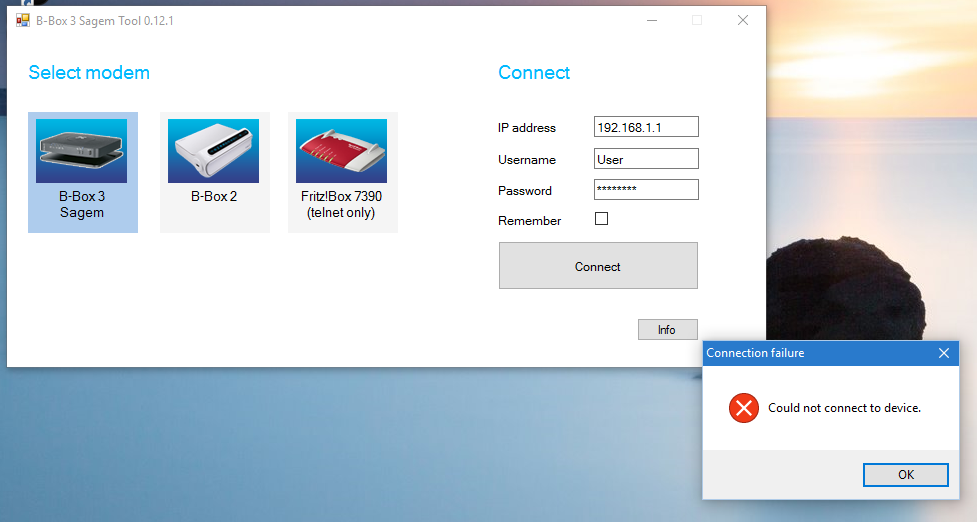

phille_o
Berichten: 1
Lid geworden op: 18 jul 2016, 13:31
Tool net gebruikt ... maar krijg steeds error bericht.
zie bijlage
