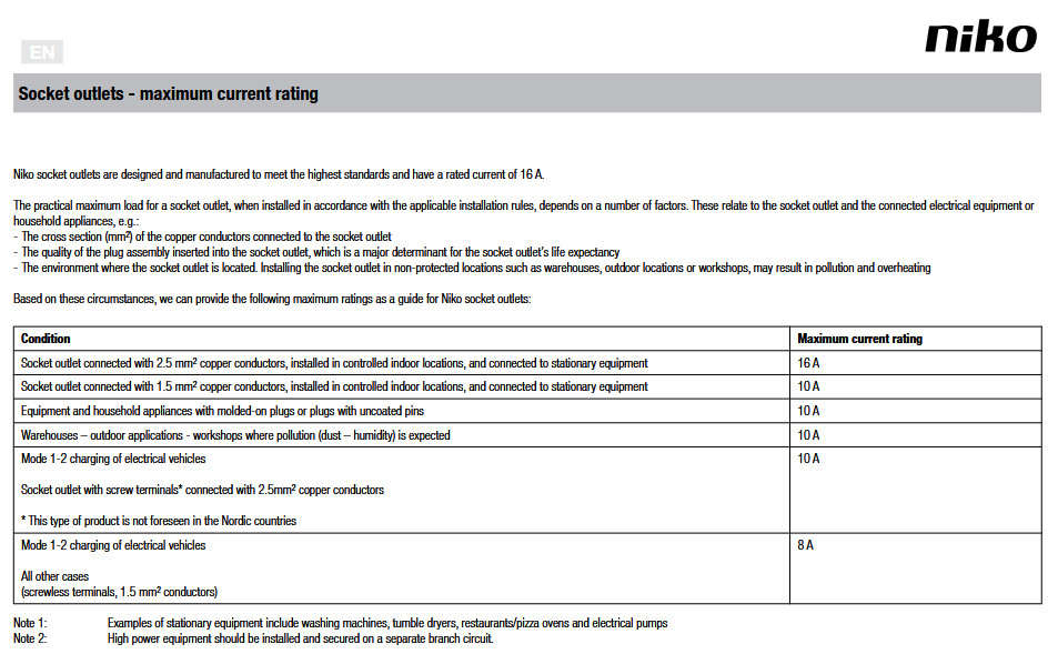

SpecialK schreef: 15 uren geleden En als je de stekker eraf knipt en er een CEE stekker opzet?
Hoeveel CEE-stopcontacten heb jij in huis :)?
Dit zegt Niko over hun stopcontacten:
https://dam.nikocdn.eu/assets/Niko/Docu ... rating.pdf
honda4life
Berichten: 6211
Locatie: 127.0.0.1
Bedankt: 393 keer
Dus iets statisch tot 16A (batterij), wat vaak in theorie in- en uit getrokken wordt 10A (EV lader).
CEE is niet kinderveilig, ik denk enkel toegestaan met werkschakelaar of met een stationair toestel verbonden in huishoudinstallatie.
