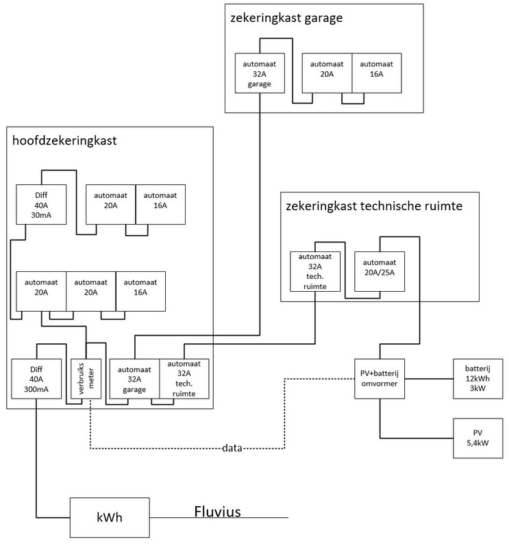

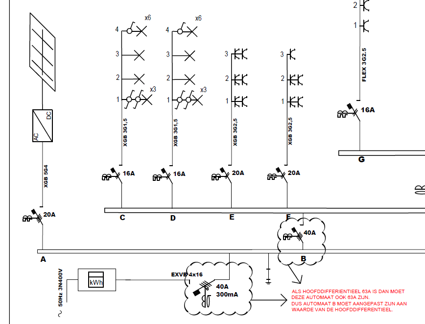

Kan iemand toelichten hoe je een automaat van 25A voor de PV's (omvormer met daarachter PV en batterij) in een zekeringkast moet opnemen?
Ik vind dit:
Schema van: "Data technicus"
Maar ik snap de logica niet om de PV's op een ander niveau te zetten als de rest van de installatie?
Waarom wordt kringA (in de tekening hierboven) niet gewoon naast C, D en E gezet (achter B dus)?
De diff moet evenveel (of meer) A hebben als de kWh meter. Maar verder?
De rails in mijn zekeringkast zijn 10mm² en dus in orde voor 63A, dus ik kan perfect 40A "van Fluvius" combineren met 20A van PV.
Is de bedoeling van zekering B om de combinatie van Fluvius en PV onder controle te houden? Als ik alles op 10mm² heb, zou het net een voordeel zijn om A+B<63A te hebben :).

In principe dient een zogenaamde "rem" inderdaad om je totale vermogen onder controle te houden. Bijvoorbeeld: wij hebben 63A die binnen komt + 20A komende van de zonnepanelen (ook al haalt onze installatie no way 20A). Wij hebben dus een 63A rem voor moest het totale vormogen dat je probeert te trekken 63 + x (van de ZP) zijn. Dan slaagt die eruit als je boven de 63A komt.
Maar ik denk, niet 100% zeker, dat indien je kast voorzien is voor 63A dat je geen rem nodig hebt. Ik kan me wel voorstellen dat de meeste ZP installateurs dat er ook gewoon standaard in zetten, ook al is het niet nodig.
Let goed op wat ze doen in uw kast (en jij kent er wel iets van als ik me niet vergis) want velen doen zomaar wat. Ik heb mijn installateur ook op fouten moeten wijzen.. schaamtelijk.
Berichten: 3391
Bedankt: 202 keer
Hier zit de PV (20 A) gewoon naast de andere "droge" verbruikers C - D - E etc gekableerd, allemaal samen onder een hoofd differentieel van 40 A en hoofdautomaat Fluvius van 40 A.
De differentieel van de natte kringen is wel van 40 naar 63A gegaan omdat anders PV (20 A) + de stroom van het net (40 A) te hoog zou worden voor deze differentieel.

Ik heb nu een interessante offerte (merken, specs & installateur - het gedroomde trio) met 5,4kWp, met een omvormer van 5kW kan dat dus wel 5kW aan AC opleveren en dus 22A. Afzekeren zal dus op 20A of 25A moeten gebeuren.
Zo zie ik de nieuwe situatie
Data technicus
Berichten: 1014
Locatie: Spalbeek (Hasselt)
Bedankt: 124 keer
heist_175 schreef:Het is net omdat ik er iets van ken (met de nadruk op iets), dat
- ik wil weten hoe (en waarom) het zo of zo moet
- ik bepaalde sales-types wandelen kan sturen die gewoon onzin vertellen, tot leugens toe
Bedankt om in u vorige post mijn schema te gebruiken. Maar in u laatste post klopt u opstelling niet want de diff 30mA moet 63A worden omdat er 40A van het net door kan samen met de 22A van u zonnepanelen dus 62A en een diff beschermd niet tegen over stroom. Zal uitleggen waarom die rem automaat geplaatst word ipv diff te verzwaren. Een diff is duurder dan automaat daarom dat er die automaat voor gezet wordt ipv diff te vervangen door één met een hogere ampère waarde.
honda4life
Berichten: 6180
Locatie: 127.0.0.1
Bedankt: 392 keer
40+25>63
Als je je kast moet uitrusten voor deze stromen 80A dus (rails, differentieel, ...) Is het volgens mij duurder en misschien niet meer mogelijk huishoudelijk.
Misschien loont een omvormer van 4,6 kW wel.
Deze heeft een lagere totaalkosten en die paar dagen per jaar een kleine top missen ga je nooit terugverdienen.
Het is trouwens toch afwachten of je de volle 5 kW nog probleemloos kan terugleveren aan het net.
