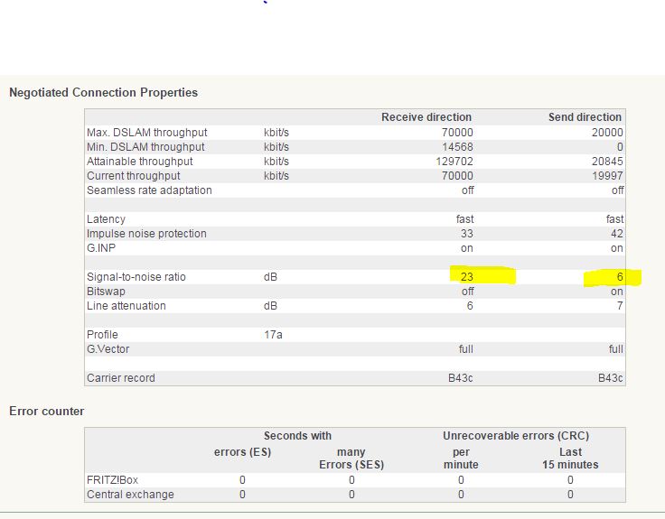

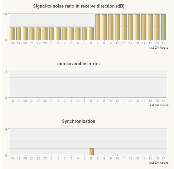

Vanmorgen is vectoring actief gegaan op men fritzbox. Down en uploadsnelheden zijn voorlopig nog hetzelfde gebleven (Scarlet Internet only)
Pingtijden zijn beter geworden, van 25ms naar 10ms.
Wat me vooral opvalt zijn de SNR dB waardes. Voorheen zonder vectoring waren de receive en send waardes ongeveer gelijk (11 a 12 dB). Nu dat vectoring actief staat is de receive waarde ongeveer verdubbelt (23 dB), terwijl de send waarde gehalveerd is (6 dB). Normaal is een waarde rond de 5 a 6 dB goed voor een sync loss, we zullen zien...

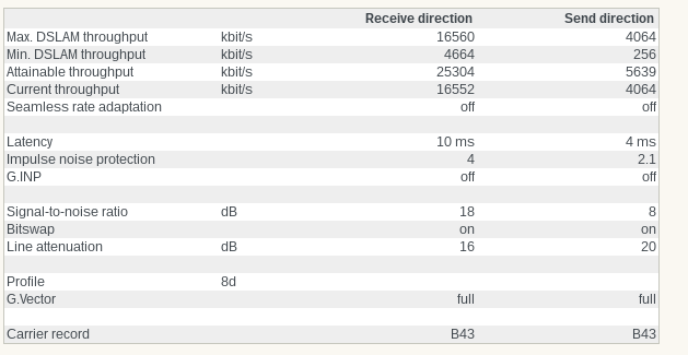

Sinds vandaag:
Ik heb dus een fritzbox 7390 en zit in zone 4.
Dus hierbij bevestiging dat je niet op een fall back profiel valt met een fritzbox 7390 (voorlopig toch niet).
G.Inp staat op off, als ik er hier een Fritzbox 7490 aanhang, zou dat dus op on moeten komen staan met een mogelijke snelheidsverbetering?

Dat is volkomen normaal. SNR staat voor de "marge" die je nog hebt tussen de huidige snelheid en de max. snelheid die je lijn aankan.joriz schreef:Vanmorgen is vectoring actief gegaan op men fritzbox. Down en uploadsnelheden zijn voorlopig nog hetzelfde gebleven (Scarlet Internet only). Pingtijden zijn beter geworden, van 25ms naar 10ms.
- Download
Jouw download snelheid is dezelfde als vroeger (70 mbps), maar met vectoring is het max. gestegen (naar 130 mbps), met andere woorden: het verschil tussen je huidige snelheid en de max. snelheid (= marge) is groter geworden. Gevolg: SNR is gestegen - Upload
Jouw huidige upload is nu 20 mbps geworden, dat is een verdubbeling van wat je had zonder vectoring (10 mbps). Het verschil tussen deze 20 mbps, en de max. upload (20 mbps) is kleiner geworden. Gevolg: SNR is gedaald.

Neen, jij zit wel op een vectoring ROP, maar vectoring is nog niet actief in zone 4.Nob schreef:Ik heb dus een fritzbox 7390 en zit in zone 4.
Een FritzBox 7490 aan deze lijn hangen zal dus niets helpen (tenzij om een fall-back profiel te vermijden)

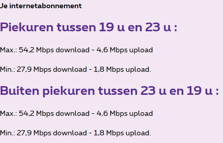

Als ik ga kijken op de site van proximus zie ik nu staan (cfr attachmet).
Mijn waarden (in mijn Fritzbox, zie een paar posts hoger) zijn nog altijd niets gewijzigd.
Betekent dit dan dat ik de proximus snelheden zou halen moest vectorring actief zijn in zone4? Of zet proximus daar maar wat data?

Hoe ik het zie:
Het goede nieuws is dus dat je wel degelijk een snelheidsverhoging zal krijgen, als je op de lijn een approved FritzBox aansluit.
Je snelheid zal in eerste instantie verhogen naar 30/5 (eventueel na een lijntest via 0800 22424), waarna DLM je theoretisch verder kan verhogen tot max. 60/5, in de praktijk zal het wellicht bij 50/5 blijven.
Dus wel een aanzienlijke verbetering van waar je nu bent (16.5/4)

Nob schreef:Als ik ga kijken op de site van proximus zie ik nu staan (cfr attachmet).
Of die theorie klopt weet ik toch niet hoor.philippe_d schreef:Hoe ik het zie:Dit ziet er op het eerste zicht tegenstrijdig uit, maar dat is wel mogelijk, gezien de definitie van de zones bij vectoring aangepast is. De afstand speelt eigenlijk geen rol meer, alleen de verzwakking ("loop attn 800Hz").
- jouw hoger geposte fritzBox waarden (16.5/4) doen dus vermoeden dat je in "zone 4" zit, waar de max. snelheid (non-vectoring) inderdaad 16.5/4 is.
- de resultaten van de Proximus site doen echter vermoeden dat je in "zone 3" zit, waar de max. snelheid (vectoring + DLM) 60/5 is.
zie tabel: http://userbase.be/forum/viewtopic.php?f=24&t=46577
Ik zit in een vergelijkbare situatie als nob: zone 4 met 16/4 profiel. Zo goed als direct nadat in mijn rop de lijnkaarten vervangen werden door vectoring kaarten kwam de snelheid in de lijntest op:
Max.: 95,6 Mbps download - 7,5 Mbps uploadDus ik twijfel nog aan die waarden in de lijntest en vraag me af of dat geen foutieve berekening is na het vervangen van de lijnkaarten.
Sowieso moet je momenteel geen snelheidsverhoging verwachten als je in zone 4 zit/zat. Als je nu 16/4 heb zit je daar nog even op vast. Voor zover ik weet is er allesinds nog niemand met zo'n lijn waarop vectoring actief is en/of een hoger profiel heeft.
