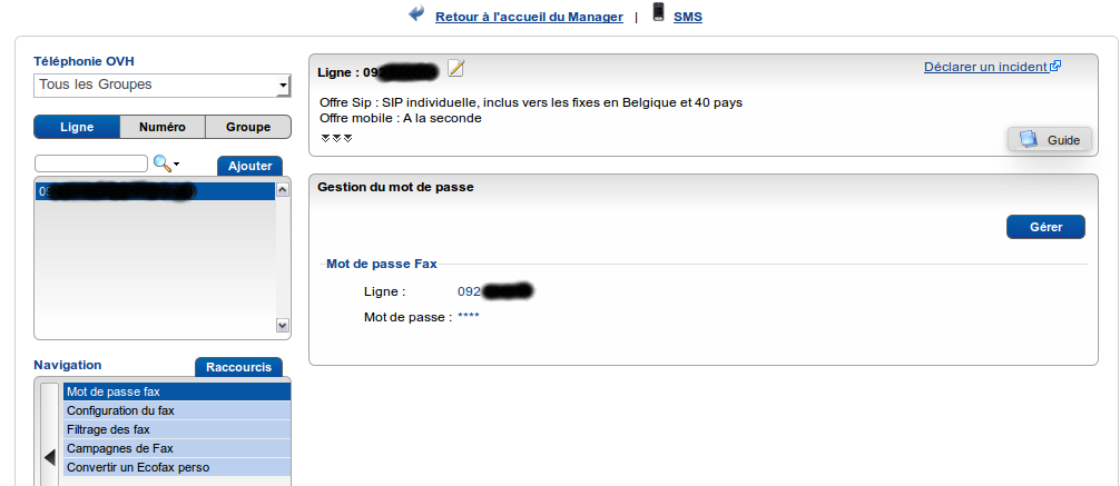

Lacer, net geprobeerd, en telkens: Erreur de traitement. Le mot de passe pour la ligne... est invalide.
Misschien heb jij een vroeg ovh-nummer waarbij ze de faxfunctie nog niet uitschakelden ofzo? Geen idee meer.
Berichten: 3524
Bedankt: 212 keer
Tja, mijn paswoord werd eind september verleden jaar ingesteld, misschien is het dus zo dat dat nu niet meer kan ?
Ik denk dat je in de manager toch een paswoord hebt ingesteld en dit lukte ?

Ik kon in de manager enkel een fax paswoord instellen via de omweg hierboven omschreven. Ik zie geen item mot de passe fax staan in mijn blauw menuutje. Om dat te voorschijn te toveren moet ik doen alsof ik een nieuwe telefoonlijn wil aanvragen en dan wil overschakelen van ecofax naar fax perso. Heb de vraag ook eens bij support gesteld. We zien wel. Anders: hellofax via Google chrome.

En het volledige antwoord van support
Bonjour,
Suite à notre échange, je vous informe que vous possédez une ligne de téléphonie et non une ligne de fax donc vous n'avez pas la possibilité d'envoyer de fax avec cette ligne.
L'ancienne offre d'envoi de fax via une ligne de téléphonie n'est plus assurée.
Je vous invite à commander une solution écofax à 0,99€HT/mois avec un coût d'envoi de la page à 0,02€HT, je vous joins ci-dessous le lien vers notre offre :
http://www.ovhtelecom.fr/fax/ecofax-pro.xml
Dus: vroeger deden ze het wel gratis bij Ligne sip individuielle, nu niet meer... Over naar hellofax.

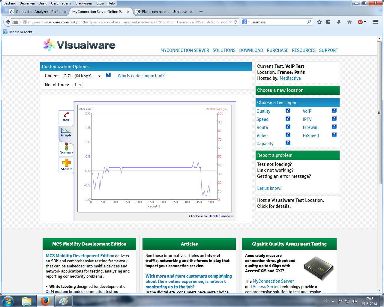

Wanneer ik bij de details ga zien van de telefoongesprekken die ik gemaakt heb via OVH zie ik sinds twee weken enorm veel verlies.
Lost 89% en meer.
Burst van 80% tot 100%
Heeft nog iemand dit probleem?

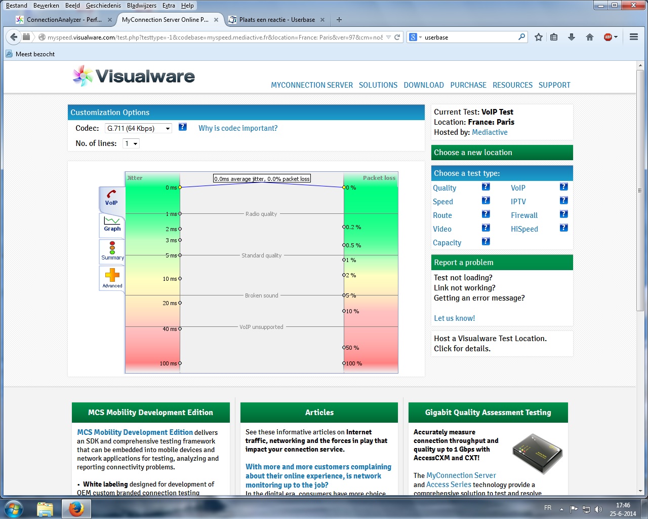

Probeer de VoIP test van Visualware eens met codec G.711 en kies ergens een server in Europa Onderwerp: VoIP: test je lijn..
En plaats alle details (plaatjes) van deze test eens hier op het forum. :wink:
(Of de link naar de gedetailleerde resultaten welke je hier kan weergeven indien je de server van Amsterdam kiest.)

Bijlage
VoIP:OVH
Provider:Edpnet VDSL
Modem/Router: Fritz!Box 7530 AX FRITZ!OS: 8.25

De weergegeven Visualware VoIP testen van Waterboy zijn in ieder geval zeer goed.
Blijven er nog over: de Fritz! box, route tot OVH (inclusief lokale bekabeling, etc) én mogelijks OVH zelf.
Maar indien men daar bij OVH, tot 10 dagen geleden, ernstige problemen zou gehad hebben (die nu opgelost zouden zijn) dan zou Waterboy nu toch geen problemen meer mogen hebben die daar hun oorzaak vinden. Denk ik zo.
Misschien best eens een ticket openen bij OVH indien Waterboy zeker weet dat lokaal bij hem alles in orde is.
Dan kan men ook bij OVH eens kijken wat er toekomt van het VoIP verkeer van bij Waterboy.
