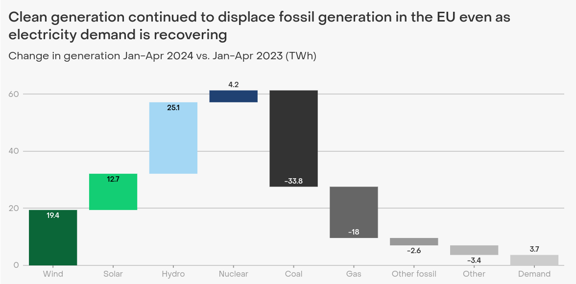

Hmm, ik heb die samenvatting eens gelezen, maar dat kan toch niet kloppen?
Hoezo is "wind" van 0% naar bijna 20% gegaan in een jaar tijd? In april 2023 hadden we toch ook al windmolens?
De andere cijfers ga ik geen uitspraak over doen, maar het leest als een goed-nieuws-show waarmee managers elkaar onderling opvrijen

Je leest de grafiek verkeerd, het gaat om het verschil (toename of afname) voor een bepaalde periode, vergeleken met een andere periode. Wind is dus toegenomen met 20% in vgl met de andere periode, niet vanaf nul dus.
Declines in fossil generation were recorded across the region. Germany saw the largest fall compared to April last year, at 4.8 TWh (-26%), representing 32% of the total EU fall. Seven lignite-fired power plant units with a combined capacity of 3.1 gigawatts were closed in Germany at the end of March 2024. Italy was next, with a 2.2 TWh (-24%) fall, contributing another 15% to the total EU decline.
Wind and solar reached a record high in April 2024, generating more than a third (34%) of EU electricity for the first time.
Last year wind and solar generated 27% of the EU’s electricity, for the first time surpassing a quarter. The growth in wind and solar has continued to gather pace in 2024.

Ah, ok, het is een uit elkaar getrokken diagram dus
Wind +19.4% tov vorig jaar
Zon +12.7% tov vorig jaar
Hydro +25.1% tov vorig jaar
Nucleair +4.2% tov vorig jaar
Nu, ik vind dit nog steeds erg scheefgetrokken grafieken. We zullen maar onthouden dat CO2 omlaag gaat zeker, dat is de boodschap

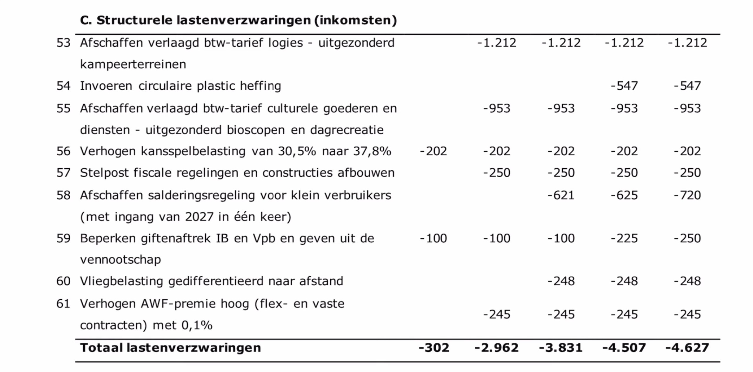

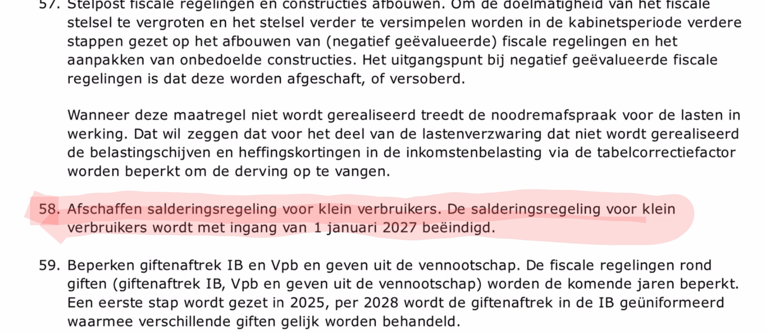

Hoezo is hun recht op salderen verlengd?duizend schreef:Ondertussen snappen onze noorderburen maar al te best dat “salderen” met een digitale meter iets totaal anders is dan het terugdraaien van een analoge meter.
Hun recht op salderen is “verlengd” maar als je teruglevert rekenen steeds meer leveranciers terugleveringskosten aan.
Wanneer je de nota van de Nederlandse kabinetsformatie 2023 met de bijwerkingen van de laatste 7 dagen erbij neemt en dan de bijlagen over de "hoofdlijnen akoord" erbij neemt dan lees je op punt 58 dat de salderingsregeling in Nederland, onder het recente rechtse kabinet, per 1/1/2027 wordt afgeschaft. De terugleveringskosten gaan trouwens over het deel dat je als prosument niet zelf verbruikt. De rest wordt 1 op 1 weggestreept tegenover elkaar.
In Vlaanderen krijg je met een analoge meter al jaar en dag niets voor de kWh die je niet zelf kan verbruiken binnen de geldende periode. Je betaalt er bovendien nog een prosumentenvergoeding bovenop en ook steeds meer leveranciers beginnen op basis van het omvormervermogen een forfaitaire onbalanskost aan te rekenen.
Wie blijft hangen in een analoge meter kiest er dus zelf voor om gesjost te zijn.
Want wie kiest voor een digitale meter betaalt geen prosumententarief, geen onbalanskost en krijgt wel een vergoeding voor iedere teruggeleverde kWh.
