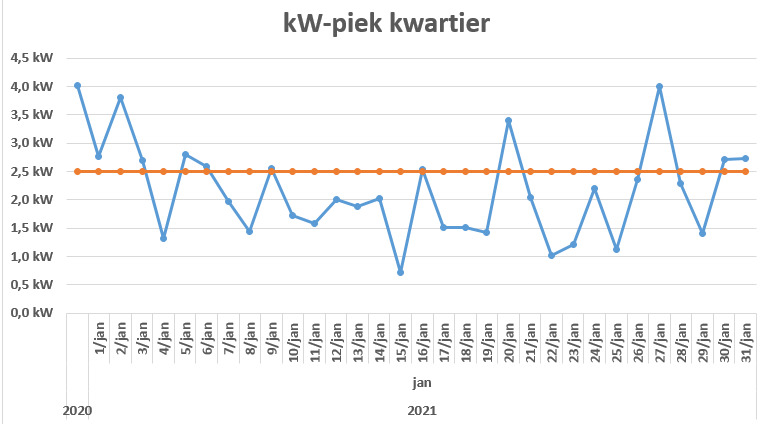

Bruma, opgemeten via digitale teller of eigen metingen?
Want ik zie hier toch andere dingen als de oven, dampkap en inductie aanligt. En dan zijn het nog geen 4 platen tegelijk - en turbo stand jaagt er al helemaal wat door.
Dit is voor januari.
De pieken die je ziet op die dagen worden veroorzaakt door het iets uitgebreider koken (en de dipjes als we luie taarten zijn :banana: )

Ramaht schreef:De pieken die je ziet op die dagen worden veroorzaakt door het iets uitgebreider koken (en de dipjes als we luie taarten zijn :banana: )
Dus op vrijdag 15 januari is uw kwartierpiek niet boven de 700W geweest?
Da's HEEL lui dan.. :-)

@ramath
Gelogd met een eigen DM
Als je over een oven spreekt dan duurt het een hele poos vooraleer hij op temperatuur is. De boodschap is eenvoudig, die vroeger laten voorverwarmen. Hem warm houden heeft veel minder effect op kwartuurverbruik.

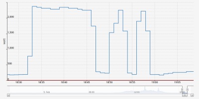

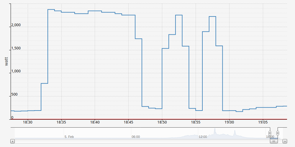

Deze avond een pizaatje in de oven, 't ja op vrijdag had ik geen goesting om te koken hé
Tijdens 14 min voorverwarmen een piek van 2300 W. Versta ik het goed dat m'n kwartierverbruik dan wel 2,3 kW is en niet te vermenigvuldigen is met 4 ?

Uw piek is 2300W maar uw kwartuur tussen 1830 en 1845 is lager.
Je moet immers met de top 2300 de lege gaatjes tussen 1830 en 1833 nog opvullen
Ook tussen 1845 en 1900 moet je met de topoen de lege gaten nog opvullen zodat je eigenlijk een vlakke lijn krijgt elk kwartier opnieuw

Dus alles wat minder lang duurt dan 15 min telt niet mee voor de berekening van het capaciteits tarief ?
Gaan de DNB nu rekenen met echte klokvaste kwartieren 18:30 - 18:45 - 19:00 - 19:15 etc ?

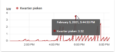

Hier een piekske, vaatwasser was nog niet klaar en wou soep opwarmen (dus 1 kookplaatje in gebruik).

Stomme ezel dat ik ben een grafiek zegt veel meer met minder woorden
Dit is een grafiek van 1 kwartier, gekozen op 15 min omdat onderaan de energie staat
Dus ongeacht de verbruikspiek tot boven de 8kW gaat is het kwartier verbruik 997Wh wat overeenkomt.met 3,98kW (net geen 4kW)
Berichten: 6048
Klopt, geen piek van 4kW, maar wel ruim boven de 2,5kW, die halve minuut dat het zakt zal niet de grote deuk maken.
Natuurlijk, als je van de slimme meter moet afgaan, gaan ze werken met vaste kwartieren, en gezien de piek maar startte 3 minuten na 10 en hij ervoor er ruim onder zat kan dat wel een deel compenseren.

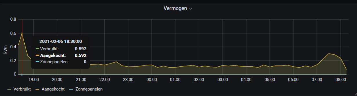

Met grafana kan je het allemaal heel duidelijk weergeven. Meterstanden loggen, en dan grouperen en een diff met de vorige waarde:
fvhbrugge
Berichten: 1597
Bedankt: 123 keer
Voor de gezondheid van userbase leden, zou toch niet eens de schaal van de grafiek aanpassen aub...
Toch raar om op verdubbelde grafieken te kijken.

Ook even wat grafiekjes gemaakt. Ieder balkje is een kwartier. Het is duidelijk wat er moet gebeuren! Geen spaghetti of lasagne meer maken.
Steamer, oven, vaatwas, inductieplaat,.. Alles buiten gebruik stellen :lol:
