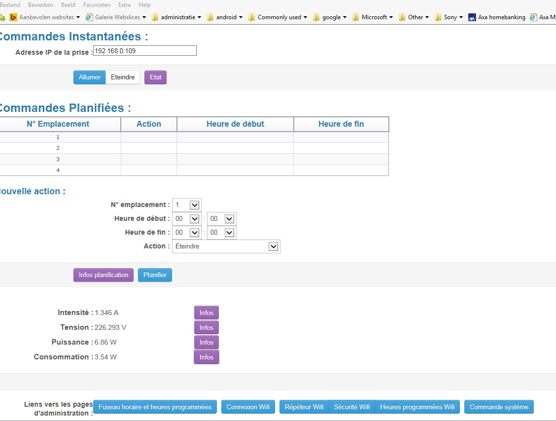

Screenshots gemaakt van de uitgebreide configuratie pagina's (root) HIER verzameld in een pdf.
Ik merk op dat er vele instellingen zijn in het gedeelte Wireless Settings > Basic en Advanced en waarvan ik de functie niet ken.

plugctl v0.2.1 gereleased met ingebouwde webserver (realtime/historische stats)
source repo: https://github.com/42wim/plugctl
* windows binary (64-bit): https://github.com/42wim/plugctl/releas ... gctl64.exe
* linux mensen kunnen zelf wel compilen zeker ;-)
Webserver kan je opstarten door
plugctl64.exe -daemon -port 8080 -ip 192.168.1.1
ip = ip adres van je plug
port = poort waarop de webserver moet luisteren.
Er wordt ook automatisch een output.csv aangemaakt in de directory waar je plugctl opstart, hier wordt historische data in weggeschreven.
Realtime grafiek kan je dan volgen op http://localhost:8080/stream
Historische grafieken op http://localhost:8080/history

Is er ook een manier om een plug vanuit de 'list' pagina aan en uit te zetten? De device pagina zelf is behoorlijk traag, en als je meerdere plugs snel wil bedienen, werkt het behoorlijk enerverend?
Berichten: 3392
Bedankt: 202 keer
shilex schreef: Lacer kan je mischien je bash scriptjes posten?
Waarom niet :wink:
Hier het bash scriptje, noem je on.sh en die textfile maak je uitvoerbaar zoals bij de starter hieronder.
Deze zette ik voorlopig in mijn /home/user map. Maar pas wel exacte pad aan in je eigen starter (zie Exec=) .
#!/bin/bash
wget -O - -q --post-data="command=GpioForCrond%201&SystemCommandSubmit=Apply" http://admin:[email protected]/goform/SystemCommand
En dit is de starter (ook een textfile). Zet dan bij eigenschappen > rechten een vinkje bij "uitvoerbaar". Pas dan de naam aan: on.desktop (enkel de extentie is belangrijk).
Eenmaal de naam aangepast, veranderd de textfile automatisch in een icoontje.
Voorzie een leuk icoontje van 32 x 32 of 48 x 48 px en die zet je met root rechten in de map /usr/share/icons/ en noem je on.png
